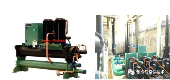

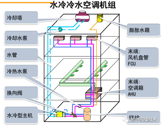

水冷冷水空调机组:以水作为冷热源的,其冷凝侧是水换热器,需要通过冷却水循环水泵工作,配合冷却塔使用。
风冷冷水空调机组:以周围空气作为冷热源的,主机冷凝侧是翅片管式换热器加风机电机工作。
多联机式空调机组:多联机系统简单,只需用冷媒铜管连接室内外机即可;冷媒与空气直接换热,故换热效率高。可对各个房间单独控制。
风冷涡旋热泵机组:自带风机向空气中放热,涡旋压缩机,提供冷热水,一般可以多台模式组合扩容;热泵机组可通过制冷系统四通阀换向可以实现制冷制热,风冷涡旋冷水机组无四通阀只能制冷。
水冷离心冷水机组概念
水冷:无风冷排热,通过循环冷却水经冷却塔间接排热至大气;
离心:采用离心式压缩机,容量通常500RT以上;
冷水:产出冷水,向循环冷冻水排冷,冷媒只在主机循环。

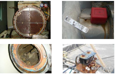

注意:在实际操作中,往往存在着以下几种误操作:
1、开机时未先将不开机组蒸发器上的进出水阀关闭,造成一部分冷水从不开的机组蒸发器内流走,影响工作状态下机组的制冷效果。
2、开机前未将不需要开启的机组上冷凝器的进水阀关闭造成窜水。一部分冷却回水从不开机组冷凝器中流走,减少了正在运行机组冷凝器内的冷却水流量,造成冷凝压力上升。主机的运行电流增加。机组的制冷量下降,严重的还会使机组停止运行。既浪费电,又降低了制冷效果,还容易损坏设备。
3、由于上一项误操作,主机的冷凝压力和冷却水出水温度升高。给操作人员造成误判断。误认为是冷却水量不够而开大冷凝器进水阀和冷却水泵出水阀,有的还增开冷却塔风机,造成水泵、冷却塔风机耗电增加
4、盲目地去增开一台冷却水泵。虽然增开冷却水泵的确可降低冷却水温和冷凝压力,但毕竟一台水泵运转的电能白白浪费掉了。

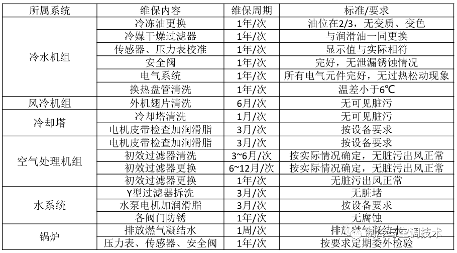

三、空调系统维护要点与常见故障处理
维护运行管理不善导致的后果:
(1)空调效果不理想;
(2)运行成本高;
(3)事故和故障多;
(4)设备使用寿命短;
(5)系统运行不正常。
