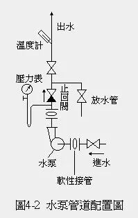

水泵的管道配置要点:
在连接水泵的吸入管和压出管上安装软性接管,有利于降低和减弱水泵的振动和噪声传递;
出口安装止回阀防止水泵突然断电时水逆流,而使叶轮受阻。对于冷水系统,扬程不高时,可采用旋启式或升降式的普通止回阀;也可采用防水击性能较好的缓闭式止回阀。对于冷却水系统,如果水箱设置在水泵标高以下则采用缓闭式止回阀,闭式系统可不安装止回阀。
水泵的吸入管和压出管上应分别设置进口阀和出口阀;便于对水泵进行维修,进口阀通常全开,采用价廉、流动阻力小的闸阀,但绝对不允许作水量调节用,以防产生气蚀。而出口采用有较好调节特性、结构稳定可靠的截止阀或蝶阀;
水泵的出水管上应装有压力表和温度计,以利检测。如果水泵从低位水箱吸,水吸管上还装有真空表;
安装在立管上的止回阀的下游应设有放水管(如图4-2所示),便于管道清洗和排污;
每台水泵宜单独设置吸水管,管内流速一般为1.0~1.2m/s。出水管内水流速度一般为1.5~2.0m/s;
