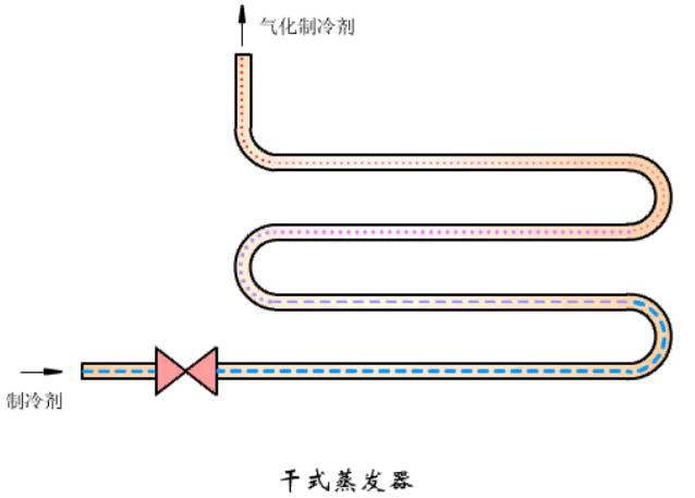

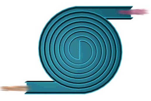

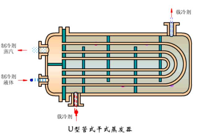

(1)干式蒸发器
干式蒸发器是制冷剂液体在管内一次完全汽化的蒸发器,它具有充液量少、不需储液器或需小的储液器、便于把蒸发器中的润滑油排回压缩机、冷量损失小、可减少冻结的危险等优点,但是传热系数低,一般常用于冷库或蓄冷空调中。其工作过程如下图:
干式蒸发器按其冷却对象的不同,又可分为:冷却液体型( U型管式、直管式、板式蒸发器)、冷却空气型(光滑管式、肋片管式)。如下面4图:

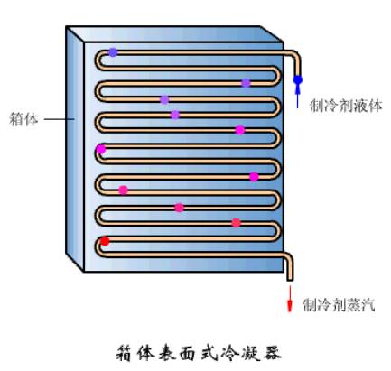

3、分类  (一)
风冷翅片式冷凝器是利用常温的空气来冷却的,按空气在冷凝器盘管外侧的流动原因,可分为空气自然对流和强迫对流两种型式。
  • 空气自然对流冷凝器
        这种冷凝器的空气对流依靠热压作用,不设置风机,无风机噪声,结构简单,不易发生故障,但传热效率低,通常用制冷量很小的制冷装置,如家用冰箱等。
  • 强迫对流式冷凝器
        有风机噪声,但传热效率较高,单位热负荷的体积小,使用方便,不需水源,应用广泛。家用空调系统就是用这种型式的冷凝器来进行换热的。它由几组蛇形盘管组成,在盘管外加有肋片。盘管组的一侧设置轴流风扇。盘管多采用Ф10~Ф16的小径铜管错排;肋片片厚为0.1~0.6mm,片间节距为1.5~4mm。这种冷凝器通常做成长方形或L型。

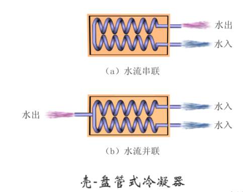

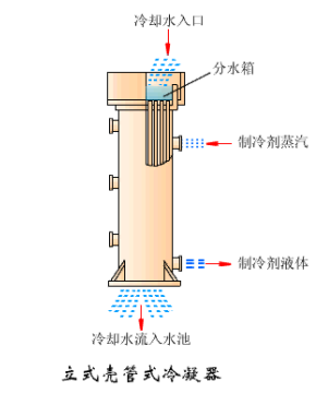

(2)水冷式冷凝器
图:壳管式水冷冷凝器
图:套管式水冷冷凝器
图:盘管式水冷冷凝器
