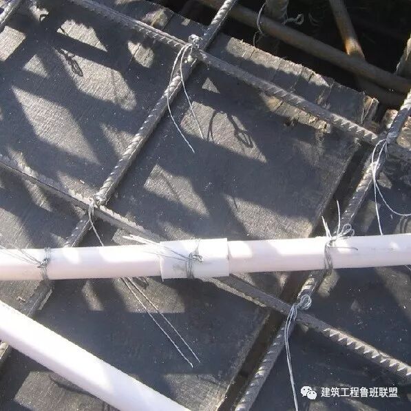

PVC管的连接固定
要点:
线管入盒必须顺直,不得斜插入内;套筒长度为管径的1.5~3倍;线管套筒粘接时粘接剂必须涂满管壁及端部,管的端部必须紧密连接并保持至少15不动,保证粘接牢固,线管接头及两端50mm处必须固定牢固。

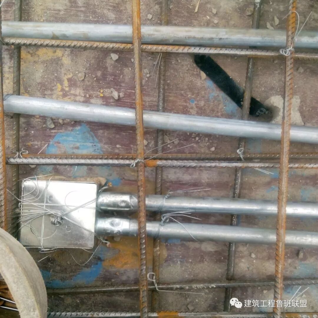

KBG管的连接固定
要点:
KBG管管口手锉处理,保证光滑平整,接头处牢固紧密,被连接管管口应对严;线管连接处需用点压钳压至少2个点。
线管的点压连接、线管固定
JDG管的连接固定
要点:
JDG管的施工工艺与KBG管基本相同,只是线管的壁厚及连接方式不同;JDG管管壁较KBG管厚,在使用JDG管时必须配套使用相对应的管件,不得使用KBG管管件替代。

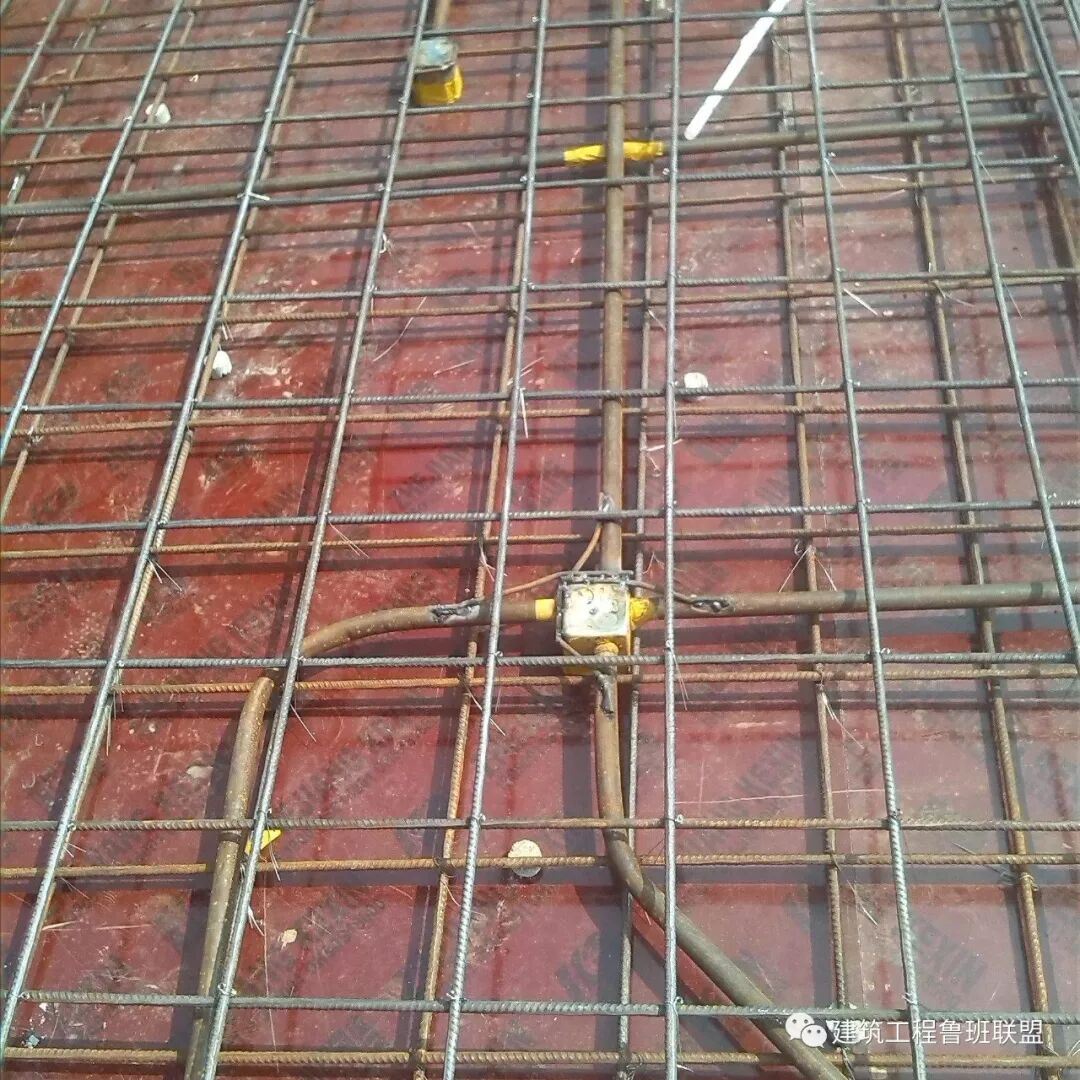

线管的布局
成排的管路需排列整齐、有序,两管之间有一定的间距,固定牢固。
线管的上弯及下弯
暗配管路弯曲半径不得小于管径的6倍,管路敷设后应及时与底板钢筋固定并做好保护。
