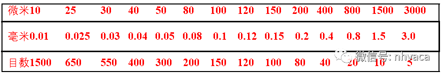

筛网目数:
1.目是指每平方英吋筛网上的空眼数目,50目就是指每平方英吋(1英寸×1英寸即25.4mm×25.4mm)上的孔眼是50个,500目就是500个,目数越高,孔眼越多。除了表示筛网的孔眼外,它同时用于表示能够通过筛网的粒子的粒径,目数越高,粒径越小。
2.粉体颗粒大小称颗粒粒度。由于颗粒形状很复杂,通常有筛分粒度、沉降粒度、等效体积粒度、等效表面积粒度等几种表示方法。筛分粒度就是颗粒可以通过筛网的筛孔尺寸,以1英寸(25.4mm)宽度的筛网内的筛孔数表示,因而称之为“目数”。目前在国内外尚未有统一的粉体粒度技术标准,各个企业都有自己的粒度指标定义和表示方法。在不同国家、不同行业的筛网规格有不同的标准,因此“目”的含义也难以统一。
目前国际上比较浒用等效体积颗粒的计算直径来表示粒径。以μm或mm表示。
下表为我国通常使用的筛网目数与粒径(μm)对照表。微米概念: 微米是长度单位,符号[micron],读作[miu]。1微米相当于1米的一百万分之一(此即为「微」的字义)。换算关系:
1 000 000 皮米(pm)= 1 微米(μm)
1 000 纳米(nm) = 1 微米(μm)
0.001 毫米(mm) = 1 微米(μm)
1000毫米(mm) = 1 微米(μm)
筛网的目数是指物料的粒度或粗细度,一般定义是指在1英寸×1英寸(25.4mm×25.4mm)的面积内有多少个网孔数,即筛网的网孔数。物料能通过该网孔即定义为多少目数:如200目,就是该物料能通过1英寸×1英寸内有200个网孔的筛子(查看[表1]目数对照表)。以此类推,目数越大,说明物料粒度越细,目数越小,说明物料粒度越大。

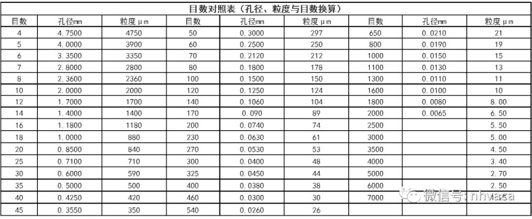

目数对照表(孔径、粒度与目数换算)

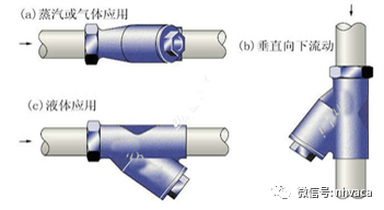

安装方向:
Y型过滤器在使用蒸汽、气体、液体时,安装方向也略有不铜:
1.蒸汽或气体管道:滤网朝水平方向;
2.液体管道:滤网朝下安装;
3.垂直安装:根据过滤器安装指向。
安装方式:
1.Y型过滤器的安装应按生产厂提供的产品样本和安装说明中所示的流向及推荐安装方式、安装要求等进行。
2.Y型过滤器上下游可根据工艺生产的需要设置压差计或压力表,以判断堵塞情况,并应按工艺需要配置反吹清洗管道。
3.管道配管时应考虑永久和Y型的安装和拆除的方便。
4.管道过滤器对管道设计要求。
5.装有Y型过滤器的管道在工作时可分为间断操作与连续操作。
间断操作时,在Y型过滤器前后设置切断阀,以便清理过滤器。
连续操作时,对永久性过滤器需设置并联的两套过滤器,分别在过滤器前后设置切断阀(线隙式过滤器除外)。
所谓目数,是指物料的粒度或粗细度,一般定义是指在1英寸*1英寸的面积内有多少个网孔数,即筛网的网孔数,物料能通过该网孔即定义为多少目数:如200目,就是该物料能通过1英寸*1英寸内有200个网孔的筛网。以此类推,目数越大,说明物料粒度越细,目数越小,说明物料粒度越大。
筛孔尺寸:4.75mm ― 标准目数:4目
筛孔尺寸:4.00mm ―标准目数:5目
筛孔尺寸:3.35mm ―标准目数:6目
筛孔尺寸:2.80mm ―标准目数:7目
筛孔尺寸:2.36mm ―标准目数:8目
筛孔尺寸:2.00mm ―标准目数:10目
筛孔尺寸:1.70mm ―标准目数:12目
筛孔尺寸:1.40mm ―标准目数:14目
筛孔尺寸:1.18mm ―标准目数:16目
筛孔尺寸:1.00mm ―标准目数:18目
筛孔尺寸:0.850mm―标准目数:20目
筛孔尺寸:0.710mm―标准目数:25目
筛孔尺寸:0.600mm―标准目数:30目
筛孔尺寸:0.500mm―标准目数:35目
筛孔尺寸:0.425mm―标准目数:40目
筛孔尺寸:0.355mm―标准目数:45目
筛孔尺寸:0.300mm―标准目数:50目
筛孔尺寸:0.250mm―标准目数:60目
筛孔尺寸:0.212mm―标准目数:70目
筛孔尺寸:0.180mm―标准目数:80目
筛孔尺寸:0.150mm―标准目数:100目
筛孔尺寸:0.125mm―标准目数:120目
 筛孔尺寸:0.106mm―标准目数:140目
筛孔尺寸:0.090mm―标准目数:170目
筛孔尺寸:0.0750mm―标准目数:200目
筛孔尺寸:0.0630mm―标准目数:230目
筛孔尺寸:0.0530mm―标准目数:270目
筛孔尺寸:0.0450mm―标准目数:325目
以上是美国标准(也是我国标准)。
