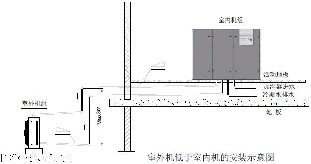

室外冷凝器安装:

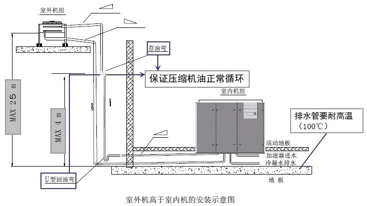

1、室外冷凝器可按现场需要以采用卧式或侧立式安装,机组的热气管必须在上面,液管在下。室外冷凝器之间的最小距离规定不能少于0.5m。
2、室外冷凝器的安装位置高于室内机组应在热气管上每相隔4m处安装存油弯,如向上的高度超过25m,应于热气管的低位加装油分离器及存油弯。冷凝器低于室内机组最低不能超过3m,并需在冷凝器液管出口处垂直方向上加单向阀。

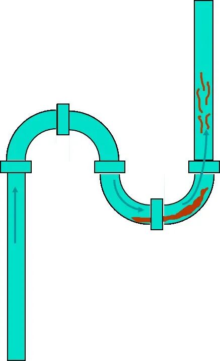

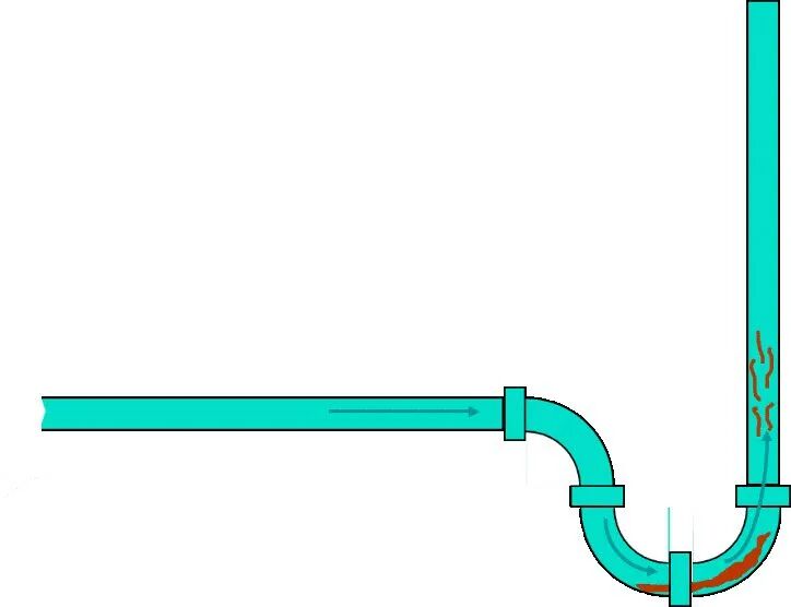

6、系统管路在路游中严禁出现。︹形和︺形对路游系统中表现出对回油量是一个极大的阻力,回油有问题压缩机一定会损坏,所以必须加装油分离器及单向阀。

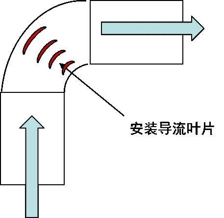

上送风式的空调室内机须加装导流风帽:
导流风帽,后部须有弧型导流板,具体尺寸按室内机大小确定。
导流风帽的材料采用厚度2.00mm以上的钢板,内部不应贴加海绵等易燃物质。
下送风机型需在室内机内加装导流板:
1mm厚铁皮依据室内机与室内机架尺寸弯成自然弧形安装,面向室内机侧粘贴30mm厚海绵保温。
用PE板制作导流板。

制冷管道的安装概要制冷管道的安装好坏直接影响空调机组的功率,运行故障率,压缩机的寿命等。因此制冷设备,制冷管道等的安装工作必须符合制冷技术的要求,并需有熟练专业人员负责执行。室外冷凝器设置低于室内机组时,冷凝器与室内机组的管道落差必须维持在3m内。所有制冷管道必须采用标准制冷专用直紫铜管连接。

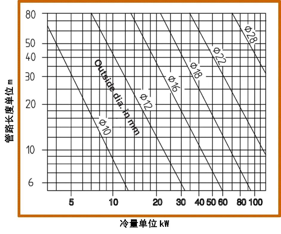

1.制冷管道的安装应按空调机组的冷量,室内、室外之间的距离等设计合适的管道尺寸。
2.在设计空调机组与室外冷凝器之间的管道走向时,应选择距离最短、弯道最少的路线。

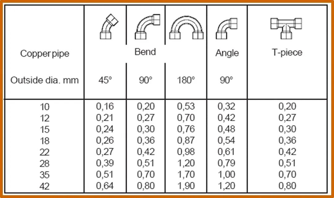

3.弯头等管道连接件产生压力降,影响机组的效率,应尽量避免采用。如无法避免时,应尽量采用45度角的弯道连接件。并把相应的降压换算成实际的管道长度。

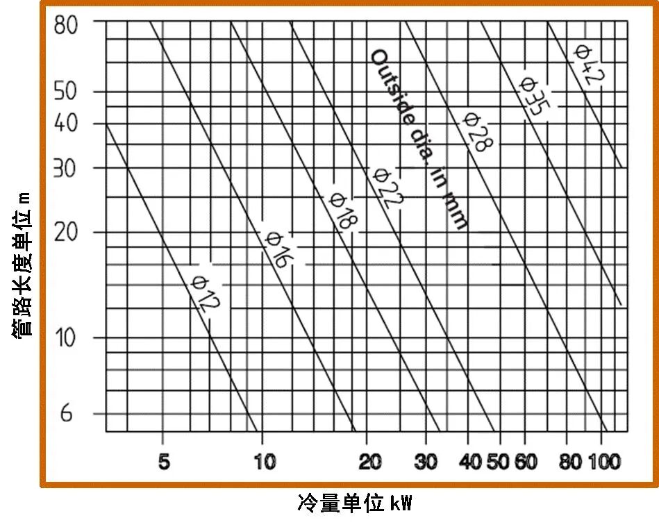

4.根据室内、室外机组之间的距离,管道连接件的影响长度计算出管道的实际总长度。按实际总长度从附图B中选出管道的尺寸。
5.管路的总长度应维持在30m范围内,热气管道垂直向上应每隔4m安装存油弯,高度超越25m时,应于热气管的垂直管的此处安装油分离器,并也需安装存油弯。

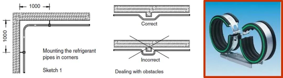

8.管道应使用管道夹固定于墙面或地面,管道夹之间的距离应维持1m-2m之间。为避免管道因震动,产生摩擦导致管道受损发生泄漏。管道夹应采用橡胶作减震处理。
9.如管道需穿越墙体,管道表面需加上绝缘保护层,以防管道受腐蚀及损害。

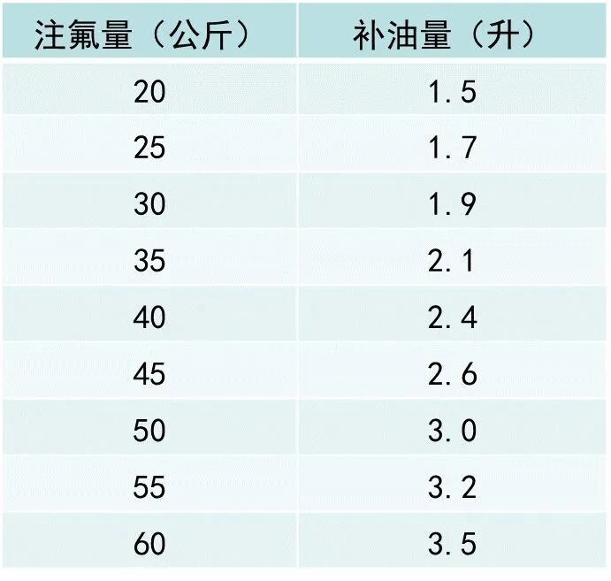

12.补油:严格安装下页表格中要求注油

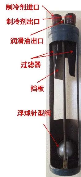

油分离器:
工作原理:
在压缩机排气口安装高效率的气油分离器。
从压缩机来的制冷剂和油的混合物进入油 分离器的进口,混合物流过一个过滤器和档板装置,使油的细粒聚集并跌落到油分  离器的底部,制冷剂气体通过出口过滤器 将残余的油粒分离,并在“无油”状态下进入冷凝器。
制冷剂的油聚集在油分离器的底部,在该 处的一个由浮球操作的针型阀开启,让油 回到压缩机中。由于油分离器中的压力比曲轴箱的压力要高,因此油很快地返回到压缩机中。当油位下降,针型阀将关闭以防止制冷气体返回到压缩机。
选型原则:
由于油分离器中的过滤器对不同的制冷剂其分离 油的能力是不同的选油分离器时,首先要看其适用的制冷剂;
其次看油分离器的制冷量容量,一般其容量(蒸发温度为40℉)应为最大制冷量的70%~100%;
最后看其规格尺寸是否符合自己的设计要求。
压缩机注油表:
注:此表只对系统注氟量下的加油量定义,未对油分离器储油定义。
存油弯:
底部:当室外机高于室内机3m以内时,需要在铜管底部安装存油弯。
中部:当室外机高于室内机超过4m时,每隔4米需要在铜管中部安装存油弯,底部存油弯也必须安装。
表1:管路接头压力降折算成长度

气管管径取决于管路长度和冷量。
液管管径取决于管路长度和冷量。

管道固定和走向:
1.管道应使用管道夹固定于墙面或地面;
2.管道夹之间的距离应维持于1m-2m之间。

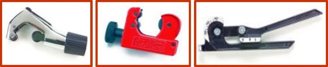

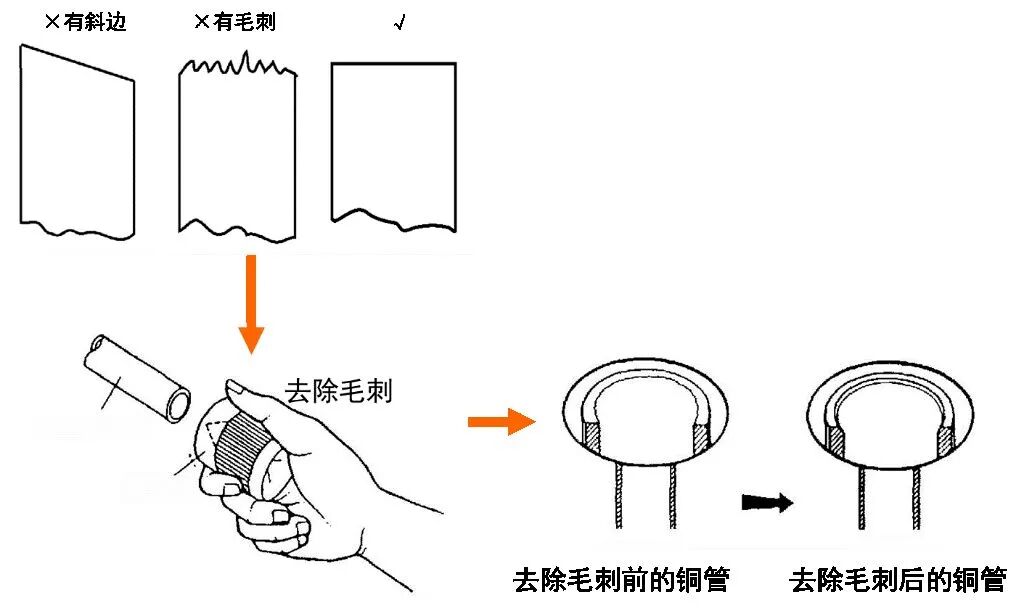

铜管切割:
铜管切割必须使用切割刀。切勿使用钢锯来切割铜管!

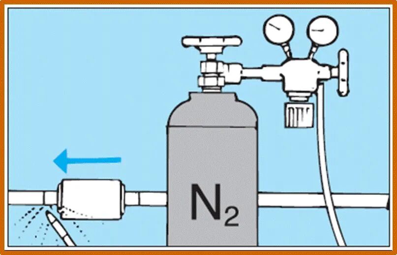

焊接工艺要求:
焊接管路时必须用氮气保护焊接;
采用专用银焊条;
铜管连接采用连接件套接;
焊口附近易于烫坏的元件需降温处理;
焊接部位应平整美观:无缺口、裂缝、沙眼及泄漏等现象。
1、紫铜管于焊接前必须检查管道的内外是否清洁完整,如发现铜管内藏污垢时,应用干净的绸布或氮气把污垢清洁干净方可使用。
2、铜管必须使用切割刀切割。注意切勿使用钢锯来切割铜管,因为使用钢锯切割铜管会产生铜铁。它们进入铜管将无法完全清洗,并随氟利昂的运行进入压缩机内,对压缩机造成严重的损害。
3、在焊接管道时必须采用吹氮气的方式防止焊接时产生的氧化层。如现场缺乏氮气的供应,可采用浸水的方式去除氧化层,但必须把水分烘干后方可把管道对接。
4、铜管的焊接应采用专用银焊条,铜管表面必须保持光洁,应尽量避免采用助焊剂。
5、焊接后的铜管表面应保持平整美观,无缺口、裂缝、沙眼及泄漏等 现象。铜管之间的连接应采取相同材质,尺寸的连接件切勿采用管道对接方式来连接。
6、如焊口旁边有易于烫坏的元件(针阀、阀门密封橡胶等)时,应进行降温处理。例如把阀门芯取下,或用湿毛巾把元件包好,边焊边加水降温,待元件表面温度回复常温后方可复位。
7、管道焊接完成后应检查焊接口是否完整,如发现裂缝、沙眼或泄漏等情况应立即修补。焊接完成后用保温材料把管道封好。

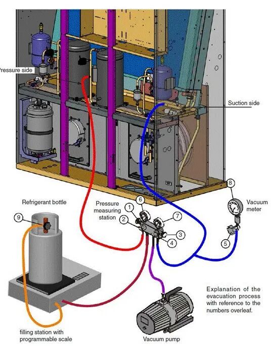

抽真空:
1.系统抽真空:管路长度15m以内抽1小时,管路长度30m以内抽2小时。
2.二次抽空法,如真空泵真空度达不到50HMG,则应向管道内注入R22气体至平压以上,保持10-15分钟后再次抽真空。
3.管道抽真空后,不得真空状态 长时间放置,应注入R22至正压以上。
4.真空泵的规格:真空泵应大于2升/秒,建议使用6 升/秒。

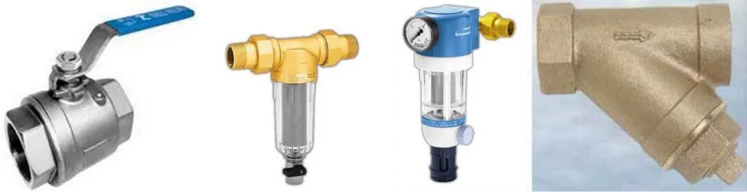

加湿与冷凝水管道安装:
1、加湿系统的上水管应采用6分PPR管连接至现场的供水口。为方便进行检修,加湿器系统的进水接口应设置球阀。球阀应安装于靠近室内机组右方一米范围内不受遮挡处。随机附带的减压橡胶垫必须按长方指示安装妥当。并对进水管路至加湿进水电路阀段进行打压检查。
2、空调系统的排水管应采用25mm的PVC管连接至现场的下水口。出水口的位置应于现场与客户商定。并注水检查排水状态有无渗漏现象。
3、上下水管道的连接应小心进行,并确定无任何泄漏及固定于地面或墙面。随机附带的排水水封弯头等配件必须按厂家指示安装妥当。
4、如同一现场机组过多并共用一根排水管时,必须加大排水管管径。
5、排水管必须向排水方向倾斜1%坡度,以保证排水顺畅,避免阻塞。
供水管:
上水管采用6分PPR连接至现场的供水口。
加湿器系统的进水接口应设置球阀及水过滤器。
当水质很差时需要增加水处理设备。
