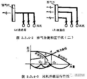

四、排气系统设计的问题
1、现象:比重大于空气的气体,排风口应上、下部都设。某医院中心化验室,为低速单风道集中空调,各化验室中使用不同的药品,其排风全部由吊顶入口排走,结果硫酸、甲醇、乙醚每日耗量维1L,而室内换气效果不好,这些药品的气味刺人眼目。 原因:排气量并不少,但是吸风口均在吊顶上,下边无吸风口,使溶剂蒸发出的比重大于空气的气体不能排走 ,而积存在地板附近,使室内有害气体的浓度增加。 对策:修改排风管道,增加靠近地板处的排风吸入口。 教训:要根据所排气体的比重,决定排风吸入口的位置。此外,排除比空气重的蒸气的管道其磨擦阻力也大,所以排风机的压力也应留有一定富裕量。排风管道应采用耐腐蚀的材料。 现象:某大楼柴油发电机房在地下室,内有三台200kW风冷式柴油发电机和一台300kW水冷式柴油发电机。完工后只开两台200kW柴油发电机试车半小时,机房温度就高达60℃,柴油发电机就不能工作,工人也无法在机房停留。 原因:原设计排风量为39000m3/h,进风量为36000m3/h。由于进、排风道过长,截面过小,实际进、排风量达不到设计值,而且设计值也小。 对策:地下室为封闭式建筑,用风冷式柴油发电机是不合理的。因为风冷柴油机发热量很大,一台200kW风冷式柴油发电机的发热量大约是116.3kW,三台发热量就是349kW。用通风方式来消除余热,大约需要200×103m3/h,这在地下室无法实现。用风机来吹风,则风机耗电也得120kW占发电机的20%,显然不合理。所以,应从改造柴油发电机着手。为此,该工程将风冷改为水冷,尽量增加通风量。排风量改为63000m3/h,进风为47000m3/h。试车后,1小时机房温度已大为下降,达30℃,可以满足使用要求。 2、现象:排气量不足,达不到环境条件。
原因:排气合流,相互干扰,造成排气量不够。几台排风机同时排入一个竖井中,风速约5~7m/s,排气量减少很多,如图2.3.4-1(a)。
对策:针每个排风系统的排气管均直接插入排气竖井,且都弯向排出口方向;并将排风竖井的排风百叶增加为四面,加大排出口面积,如图2.3.4-1(b)。 3、现象:几台排风机共用一根水平排风管,结果风压低的排风机风量显著下降。 原因:不同压头的风机并联相互干扰,压头小的排不出去,风量下降。 对策:将水平共用管道取消,将每个排风系统直接接到百叶上,各排各的互不干扰。 分析:风机并联后之风量小于单独运行之风量。如果两台同型号风机单独时之风量为QB,联合运行之风量为QA,此时,QA<2 QB,而QA=2 QC,而QC< QB,即联合运转时风机风量减少QB- QC,所以设计时应考虑并联运行风量减少这一因素,尽量减少系统阻力。 分析:因压出段管内压力高、故减少风量。
