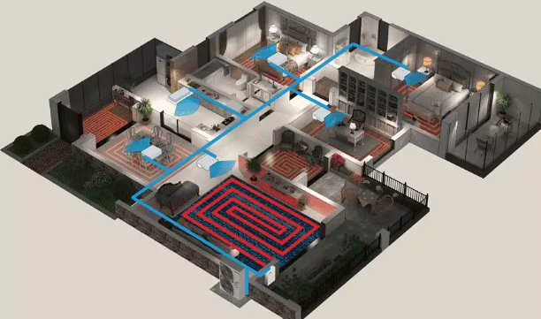

“天氟地水”是两联供系统,是中央空调+地暖的组合系统。“天氟地水”顾名思义,空调内机走氟,地暖走水的中央空调。是经过蜕变重新投入到两联供产品市场中的一种系统,多为日系 。
“天氟地水”两联供系统同时兼备冷暖功能,更重要在于拥有氟与水两个独立的系统的同时,可以通过阀件进行系统的自由切换,室内采暖时两套系统同时打开使屋内升温,让房间温度达到一个额定值。在夏季制冷时,则能通过氟空调系统进行制冷/热。虽然制冷/热快,但制冷时风温低容易结成冷凝水。

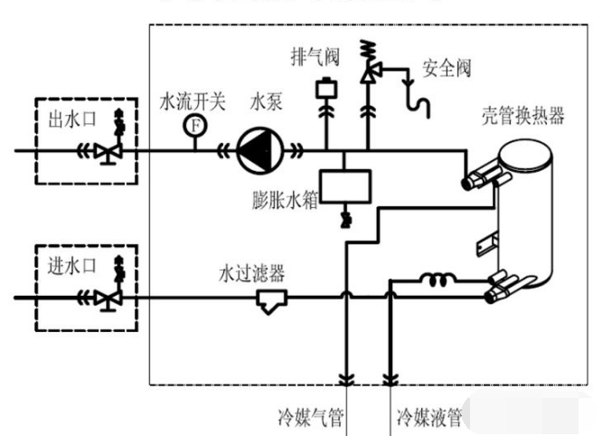

“天水地水” 就很好理解了,内机都走水的中央空调。我们如今主流使用的水系统两联供就是所谓的“天水地水”,多为美系。“天水地水”运作原理即水管系统输送热/冷水到室内,通过室内末端将热/冷水转换成了热/冷风的形式,从而为室内采暖或供暖。空气能热泵吹出来热/冷风不像氟机空调的风那样猛烈,更像是自然风的感觉。

天水地水属开放式系统后加添加附件,施工选型相对要求更高 ,氟系统是属闭式系统使用原厂配件即可,水系统配置涉及到额外附件如两通阀、压差旁通阀、水泵、如果是上水下水同时开启还需要做二次侧系统,对暖通经销商的要求更高。
