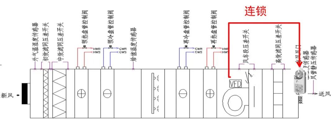

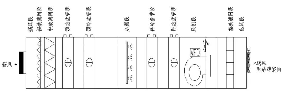

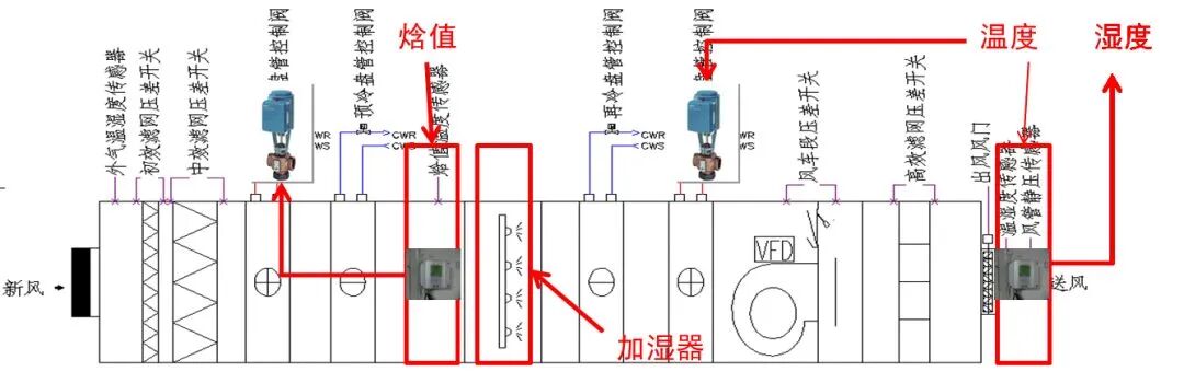

空调箱组成: 主要有初效滤网、中效滤网、预热盘管、预冷盘管、水洗加湿装置、再冷盘管、再热盘管、送风风机、高效滤网、逆止电动风门等组成。如下图:

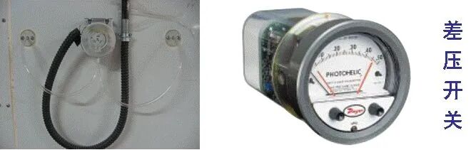

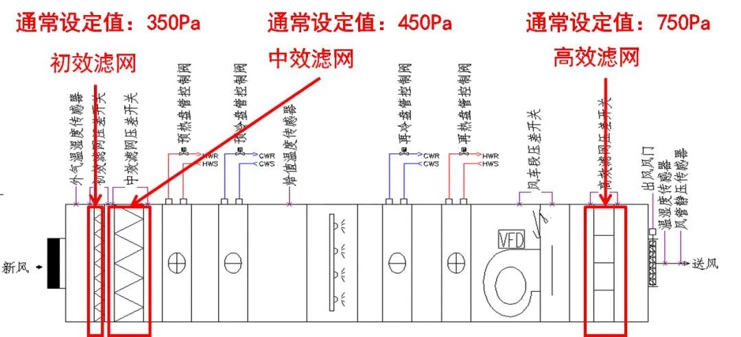

空调箱控制: 空调箱控制,主要对其各组成部件进行有效控制,包括:洁净度控制;压力控制;温、湿度控制;空调箱风阀控制。 洁净度控制: 洁净度控制即为外气粒子控制,空调箱通过对空气过滤,以实现空气的洁净度,通常有:初效滤网、中效滤网、高效滤网。 初效滤网:主要用来过滤大气中1um以上的粗尘粒子; 中效滤网:主要用来过滤大气中1um以下的粗尘粒子; 高效滤网:主要用来过滤大气中0.5um以下的微尘粒子; 空调箱控制系统,在滤网两侧安装差压开关,对滤网的污染程度进行实时报警,当滤网两端差压超过设定值时,会在现场及中央计算机组态界面进行报警,及时提醒物业管理人员更换滤网,减少系统压力的损失。

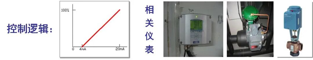

相关仪表:

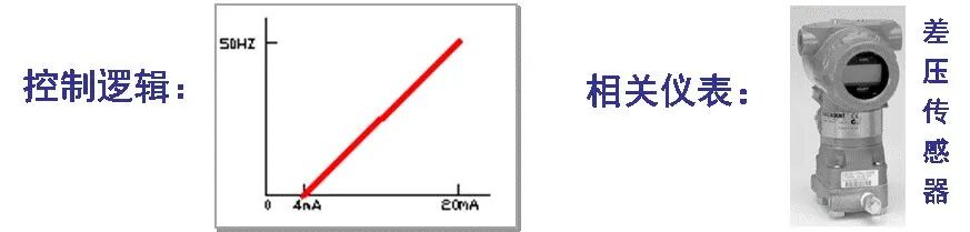

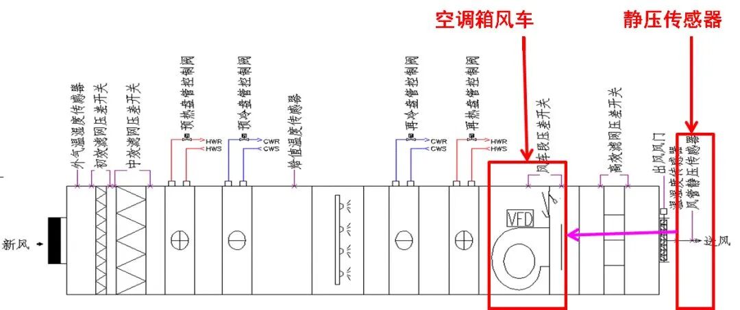

压力控制: 空调箱风压的形成是由送风风机完成的,其控制系统对风机主要状态进行监视,并对执行部件进行实时控制,系统分手动模式和自动模式。 1、手动模式 现场开关打到手动模式,现场启动/停止系统,并可现场设定变频器的运行频率。 2、自动模式 中央计算机通过组态软件,对系统的手动/自动状态、运行状态、故障状态及变频器运行状态、故障状态、运行频率进行实时监视,并进行历史存储。可远程启动/停止系统、调整变频器运行频率。在空调箱出风口安装一只静压传感器,测量出风静压,与设定值进行比较,进行实时PID控制,使出风静压维持在设定范围内。
注:出风静压的设定值需根据室内的压力需求,减去相应的压损,计算而得。

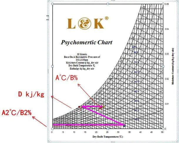

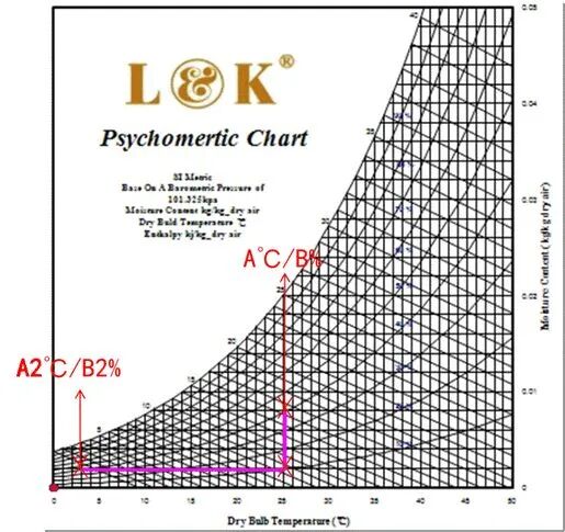

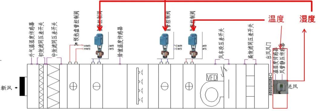

温湿度控制: 空调箱的出风温、湿度是通过冷热盘管及加湿器实现的,首先,在机房内安装外气温湿度传感器,测量外气温湿度,根据外气绝对湿度分冬季、夏季模式进行自动控制。根据室内条件,假设为:A℃/B%,查焓湿图可知相应的绝对湿度Cg/kg,当外气绝对湿度大于等于Cg/kg时,按夏季模式进行控制,小于Cg/kg时,按冬季模式进行控制。 1、夏季控制模式 假设外气条件如下:A1℃/B1%。 夏季模式控制时,预热盘管关闭,根据冷量的需求,开启预冷盘管、再冷盘管,进行降温除湿,直到绝对湿度降至Cg/kg,开启再热盘管升温至室内要求温度,以达到洁净室内要求条件。如下图:
空调箱控制焓湿图:
夏季模式下空调箱的温湿度控制:
说明:温、湿度设定值根据室内条件计算。

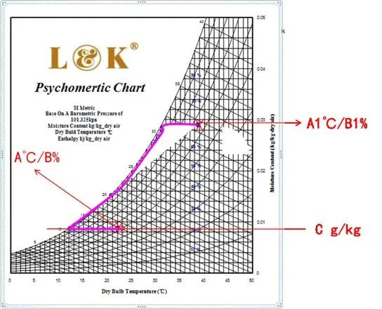

2、冬季控制模式 不同的加湿型式,其温温度控制也有所不同。 (1)水雾加湿模式(包括水洗加湿及二流体加湿): 假设室外条件为:A2℃/B2%。 查焓湿图知: C g/kg/100%时的焓值为Dkj/kg; 首先开启预热盘管,升温至焓值为:D kj/kg,然后进行水洗加湿,等焓加湿至饱和,启动再热盘管,升温至室内温度,以达到洁净室内要求温湿度。如下图:
水雾加湿空调箱控制焓湿图:
水雾加湿模式下空调箱温湿度控制:
说明:在空调箱水洗加湿段前,安装焓值传感器,控制热盘管控制阀,使温度升到要求焓值。

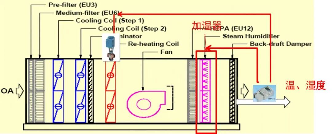

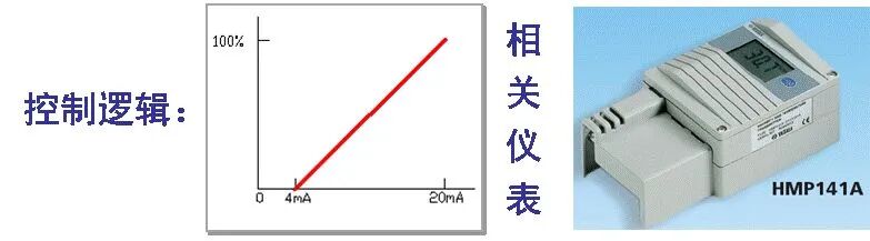

(2)蒸汽加湿模式 包括:蒸汽加湿、电热加湿、电极加湿。 A、蒸汽加湿:在空调箱出风口安装温湿度传感器,测量空调箱出风温度及湿度,通过调节热水盘管控制阀,比例控制热水量,以达到室内要温度;通过调节蒸汽控制阀,比例控制加湿量,以达到室要要求湿度。 B、电热加湿:在空调箱出风口安装温湿度传感器,测量空调箱出风温度及湿度,通过调节热水盘管控制阀,比例控制热水量,以达到室内要温度;通过调节加热棒电压,比例控制加湿量,以达到室要要求湿度。 C、电极加湿:在空调箱出风口安装温湿度传感器,测量空调箱出风温度及湿度,通过调节热水盘管控制阀,比例控制热水量,以达到室内要温度;通过调节电级电压,比例控制加湿量,以达到室要要求湿度。
蒸汽加湿空调箱控制焓湿图:
蒸汽加湿模式温湿度控制:

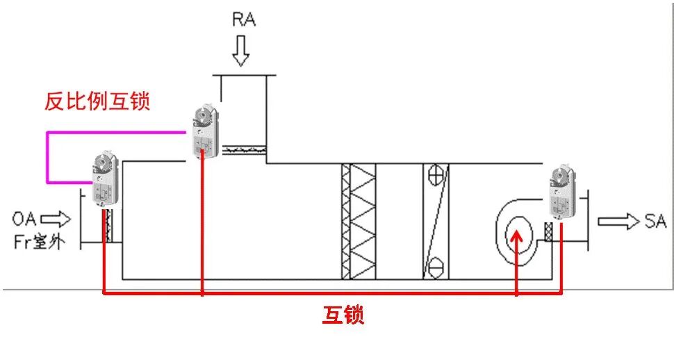

2、带回风空调箱风阀控制 带回风空调箱设置新风风阀、回风风阀和送风风阀。 A、新风阀与回风阀实现反比例互锁; B、回风阀、新风阀及送风阀与空调箱风机互锁,风机启动时,先打风阀,风机停止时,后关闭风阀。
回风空调箱风阀控制:

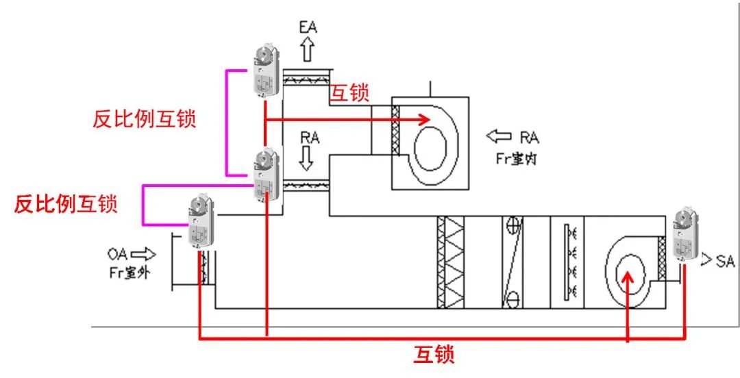

3、变新风比空调箱风阀控制 变新风比空调箱设置新风风阀、回风风阀和送风风阀。 A、新风阀与回风阀实现反比例互锁; B、排风阀与排风机运行状态互锁,排风机启动时,先打排风阀,排风机停止时,关闭排风阀; C、回风阀与排风阀反比例互锁; D、回风阀、新风阀及送风阀与空调箱风机互锁,风机启动时,先打风阀,风机停止时,后关闭风阀。
变新风比空调箱风阀控制:

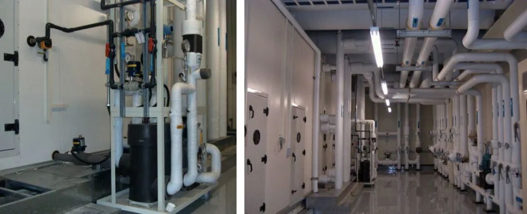

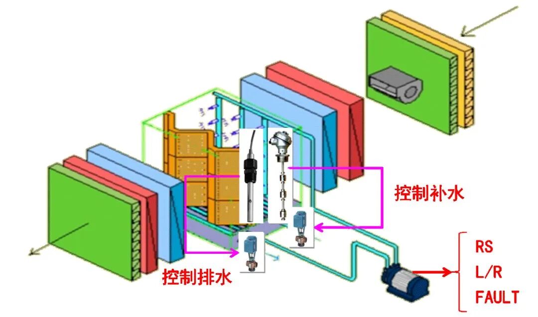

水洗加湿系统控制: 一、水洗加湿控制系统组成: 水洗加湿系统由加压泵、喷嘴、补水阀、排水阀、管路组成。 水洗加湿控制系统主要有: 1、加压泵控制:启动/停止控制、运行状态、故障状态、手动/自动  状态监视; 2、补水控制:在水槽内安装液位计,根据液位高低控制补水阀进行补水; 3、排水控制:在水槽内安装导电度计,根据测量值控制水洗系统排水。 水洗加湿系统控制:
