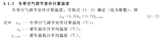

冬季空气调节室外计算温度:

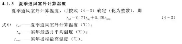

夏季通风室外计算温度:

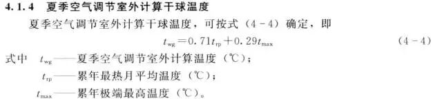

夏季空气调节室外计算干球温度:

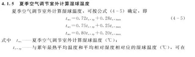

夏季空气调节室外计算湿球温度:

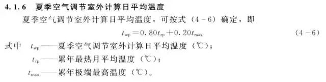

夏季空气调节室外计算日平均温度:

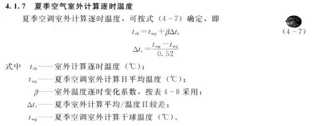

夏季空气室外计算逐时温度:

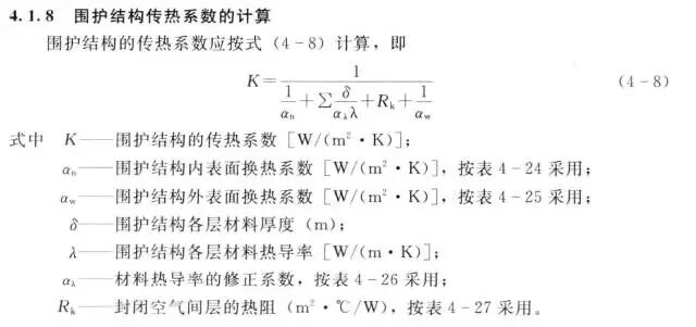

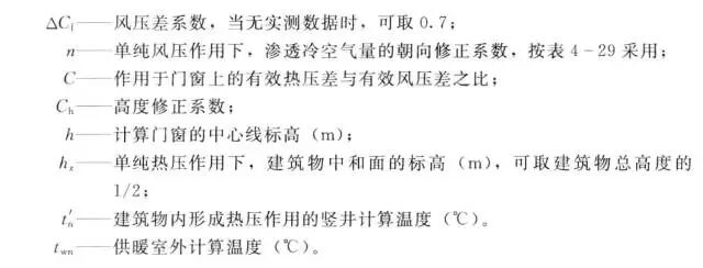

围护结构传热系数的计算:

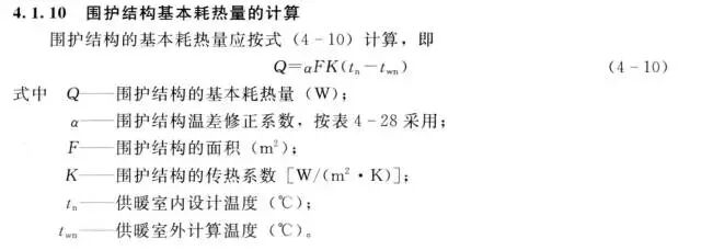

围护结构的基本耗热量的计算:

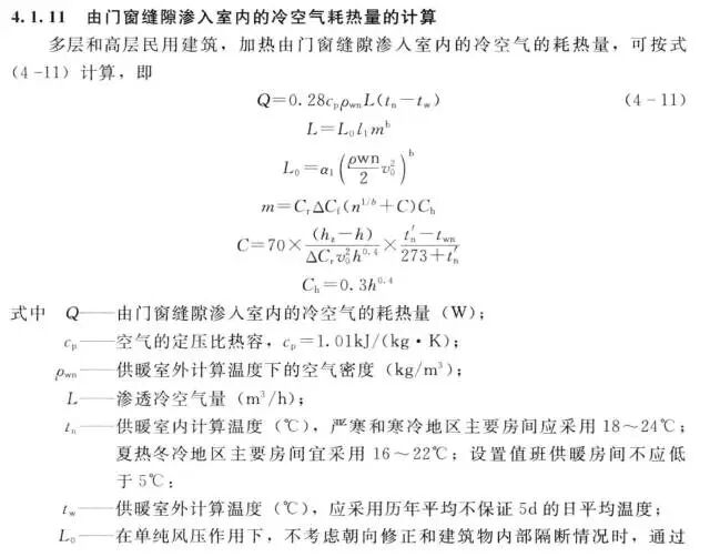

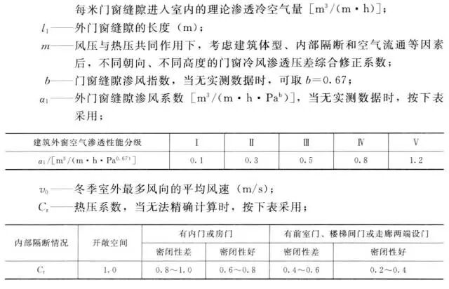

由门窗缝隙渗入的冷空气耗热量的计算:

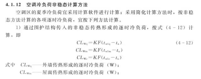

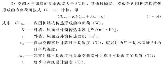

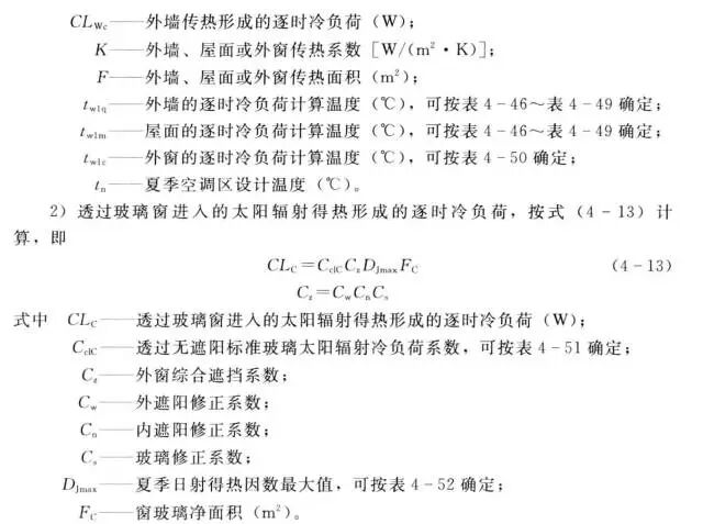

空调冷负荷非稳态计算方法:

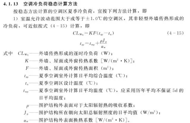

空调冷负荷稳态计算方法:

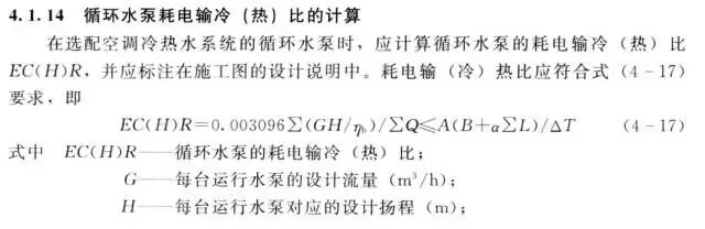

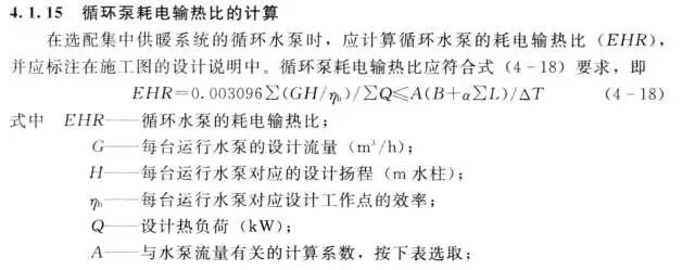

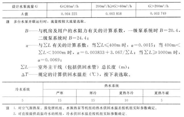

循环水泵耗电输冷(热)比的计算:
循环泵耗电输热比的计算:

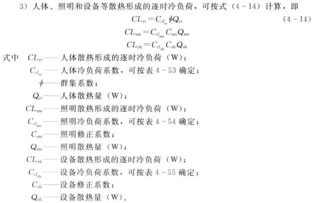

QT=QS+QL
QT=0.24*&*L*(h1-h2)
QT-----空气的总热量
 QS-----空气的显热量
QL-----空气的潜热量
& -----空气的比重取1.2 kg/m3
L -----室内总送风量M3/H
h1 -----空气的初焓值kJ/kg
h2 -----空气的终焓值kJ/kg
