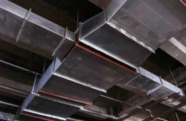

送风机静压Ps(Pa)按下式计算:
PS=PD+PA
式中:PD—风管阻力(Pa),PD= RL(1+K);
说明:R—风管的单位磨擦阻力,Pa/m;
L—到最远送风口的送风管总长加上到最远回风口的回风管总长,m;
K—局部阻力与磨擦阻力损失的比值。

布袋风管的压力损失:布袋送风不只只是传递气流,同时在进行径向送风,所以管道内风速是不断减少的,管道平均风速比传统风管小的多,铁皮风管有个经验数据1pa/m,布袋风管由于管径的不同阻力变化较大,但一般可以近似的认为0.3-0.5pa/m。
通风管道阻力计算:
风管内空气流动的阻力有两种,一种是由于空气本身的粘滞性及其与管壁间的摩擦而产生的沿程能量损失,称为摩擦阻力或沿程阻力;另一种是空气流经风管中的管件及设备时,由于流速的大小和方向变化以及产生涡流造成比较集中的能量损失,称为局部阻力。
一、摩擦阻力
根据流体力学原理,空气在横断面形状不变的管道内流动时的摩擦阻力按下式计算:ΔPm=λν2ρl/8Rs
对于圆形风管,摩擦阻力计算公式可改写为:ΔPm=λν2ρl/2D
圆形风管单位长度的摩擦阻力(比摩阻)为:Rs=λν2ρ/2D
以上各式中:
λ-摩擦阻力系数;
ν-风管内空气的平均流速,m/s;
ρ-空气的密度,Kg/m3;
l-风管长度,m
Rs-风管的水力半径,m;
Rs=f/P
f-管道中充满流体部分的横断面积,m2;
P-湿周,在通风、空调系统中既为风管的周长,m;
D-圆形风管直径,m。
矩形风管的摩擦阻力计算:
我们日常用的风阻线图是根据圆形风管得出的,为利用该图进行矩形风管计算,需先把矩形风管断面尺寸折算成相当的圆形风管直径,即折算成当量直径。再由此求得矩形风管的单位长度摩擦阻力。
当量直径有流速当量直径和流量当量直径两种:
流速当量直径:Dv=2ab/(a+b)
流量当量直径:DL=1.3(ab)0.625/(a+b)0.25
在利用风阻线图计算是,应注意其对应关系:采用流速当量直径时,必须用矩形 中的空气流速去查出阻力;采用流量当量直径时,必须用矩形风管中的空气流量去查出阻力。
二、局部阻力
当空气流动断面变化的管件(如各种变径管、风管进出口、阀门)、流向变化的管件(弯头)流量变化的管件(如三通、四通、风管的侧面送、排风口)都会产生局部阻力。
局部阻力按下式计算:Z=ξν2ρ/2
ξ-局部阻力系数。
局部阻力在通风、空调系统中占有较大的比例,在设计时应加以注意,为了减小局部阻力,通常采用以下措施:
1.弯头:布置管道时,应尽量取直线,减少弯头。圆形风管弯头的曲率半径一般应大于(1~2)倍管径;矩形风管弯头断面的长宽比愈大,阻力愈小;矩形直角弯头,应在其中设导流片。
2.三通:三通内流速不同的两股气流汇合时的碰撞,以及气流速度改变时形成的涡流是造成局部阻力的原因。为了减小三通的局部阻力,应注意支管和干管的连接,减小其夹角;还应尽量使支管和干管内的流速保持相等。
在管道设计时应注意以下几点:
1.渐扩管和渐缩管中心角最好是在8~15°。
2.三通的直管阻力与支管阻力要分别计算。
3.尽量降低出风口的流速。
