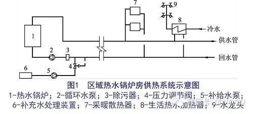

(1)区域锅炉房供热系统
1)区域热水锅炉房供热系统,其组成如图1示。

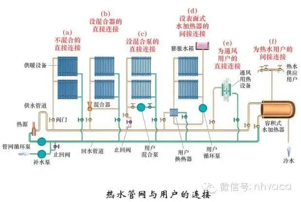

闭式双管(由一条供水管和一条回水管组成)热水供热系统是我国目前应用最广泛的一种供热系统形式。图3所示为双管闭式热水供热系统示意图。
(1)直接连接
直接连接是用户系统直接连接于热水网路上。
1)无混合装置的直接连接(图3a)
2)装水喷射器的直接连接(图3b)
3)设混合水泵的直接连接(图3c)

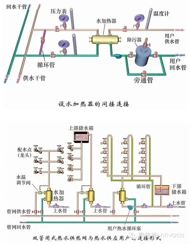

(2)间接连接
间接连接方式是在采暖系统热用户入口处设置表面式水-水换热器(或在热力站处设置担负该区采暖热负荷的表面式水-水换热器),用户系统与热水网路被表面式水-水换热器隔离,形成两个独立的系统。用户与管网水力工况不发生直接联系的连接方式称为间接连接,如图3d。
间接连接系统的工作方式是:热网供水管的热水进入设置在建筑物用户引入口或热力站的表面式水-水换热器内,采暖系统热用户的循环水也进入表面式水-水换热器,二者通过换热器的表面进行热量交换,冷却后的热网回水返回热网回水管去,被加热的采暖系统热用户的循环水由热用户系统的循环水泵驱动循环流动。
(3)通风系统热用户与热网的连接
通风系统中加热空气的设备的承压能力较高,对热媒参数也无严格限制,因此用户通风系统与热水供热管网的连接,通常采用简单的直接连接,如图8-3e所示。
(4)热水供应热用户与热网的连接
1)无储水箱的连接方式(图3f)
2)装设上部储水箱的连接方式(图3g)
3)装设容积式换热器的连接方式(图3h)
4)装设下部储水箱的连接方式 (图3i)

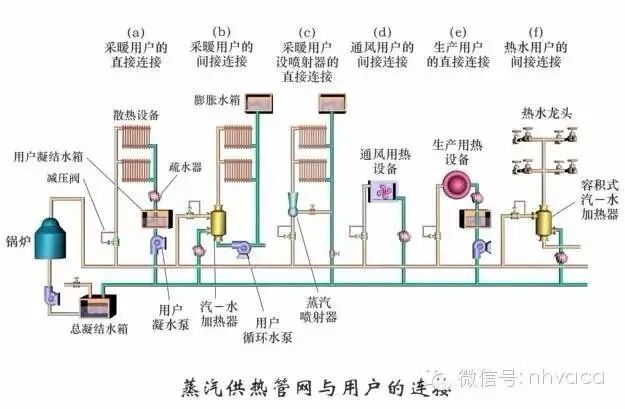

蒸汽供热管网与热用户的连接方式有直接连接和间接连接两大类。蒸汽热力网的蒸汽管道,可采用单管式(同一蒸汽压力参数)、双管式(两种蒸汽压力参数)或多管式(不同蒸汽压力参数),凝结水可采用回收或不回收的方式进行。
当各用户之间所需蒸汽参数相差不大,或季节性负荷占总负荷比例不大时,一般都采用一根蒸汽管道供汽,这样最经济,也比较可靠,采用的比较普遍。当用户间所需蒸汽参数相差较大,或季节性负荷较大时,可以采用双管或多管。
热用户与蒸汽网路的连接方式
图4为蒸汽供热系统示意图。锅炉产生的高压蒸汽进入蒸汽管网,经热用户放热后产生凝水,经凝结水管网返回热源处的总凝结水箱,经锅炉给水泵加压进入锅炉重新加热变成蒸汽。
图4a为生产工艺热用户与蒸汽网路连接方式示意图。
图4b为蒸汽采暖用户系统与蒸汽网路的连接方式示意图。
图4c是热水采暖用户系统与蒸汽供热系统采用蒸汽-水换热器的连接图。

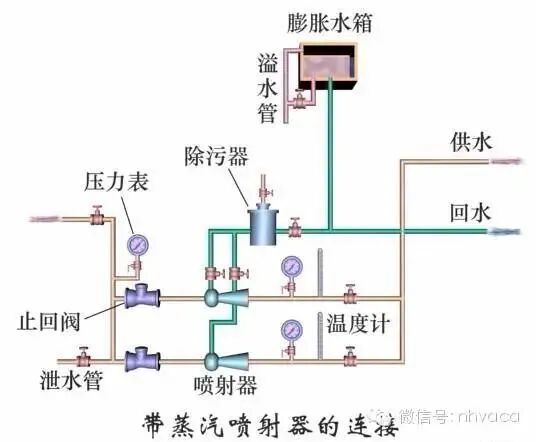

图4d是采用蒸汽喷射装置的直接连接方式。
图4e是通风系统与蒸汽网路系统采用直接连接方式。
热水供应系统与蒸汽网路的连接方式,见图4f、图4g、图4h。

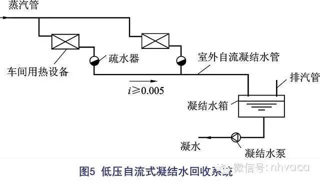

(1)非满管流的凝结水回收系统(低压自流式系统)
工厂内各车间的低压蒸汽采暖的凝结水经疏水器或不经过疏水器,依靠重力,通过坡向凝结水箱的凝结水管自流返回凝结水箱,如图5所示。

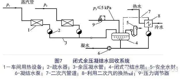

(3)闭式余压凝结水回收系统
工厂内各用气点的高压蒸汽凝结水,通过疏水器后直接进入室外凝结水管网,依靠疏水器后的背压将凝水送回闭式凝结水箱;从凝结水箱分离出来大量的二次汽和漏汽,通过换热器,加热锅炉房的软化水或上水,用于热水供应或生产工艺用水,如图7所示。
