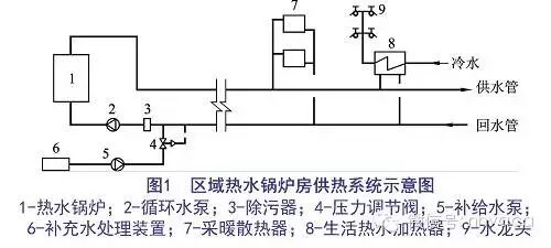

  (1)区域热水锅炉房供热系统,其组成如图1示。

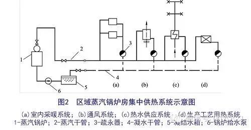

  (2)区域蒸汽锅炉房供热系统,其组成如图2所示。
