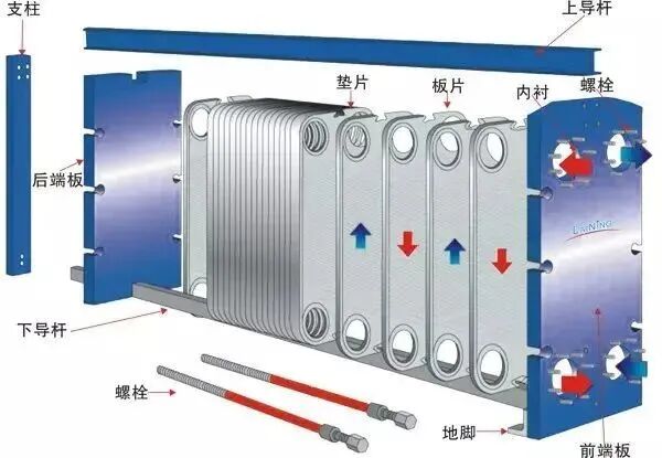

关于板式换热器的零件组装,无论是制造厂向使用单位发运零件,进行现场组装,还是使用单位在检修设备拆开板式换热器后再组装,都必须按照以下顺序进行。
1、认真阅读随机文件(合格证、材质证、流程图、装配图和装箱清单等)。
2、检查板片、接管、垫片的材质是否与换热器内介质的耐腐蚀要求相一致。
3、按图纸检查所有的零件是否齐全,型号、尺寸是否与图纸相符。
4、将板片的垫片槽擦干净,均匀地涂上粘接剂,粘上垫片,然后把板片整齐地叠放在一起,压上一定的重物。

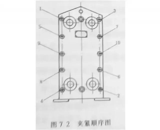

5、按设计的流程图进行组装,并按规定顺序进行夹紧。夹紧时,应先拧紧1、2、3、4号螺母,然后再拧紧5、6、7、8、9、10号螺母。
6、液压试验要按单侧分别进行。试验压力为设备设计压力的1.25倍;保压30min,检查所有密封盒焊接部位,均无渗漏为合格。

3、  拧紧螺栓时用力要均匀,并不断地测量两压紧板内侧的距离,保证两压紧板间平行度偏差不大于3mm.夹紧到规定尺寸并且达到相应的平行度,以免垫片压偏或滑出垫片槽。同时,一边夹紧一边细查,观察是否有垫片、板片发生错位等现象。

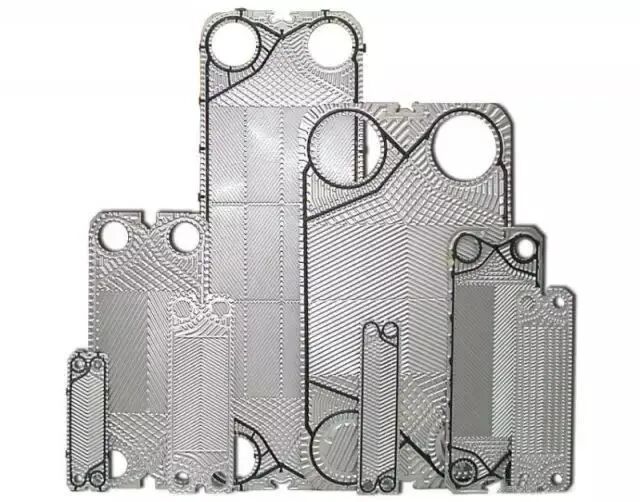

三、垫片的特性及其更换
由于板式换热器的应用领域不断扩大,对于不同的介质和工艺有不同的耐温、耐压和耐腐蚀的要求。想用一种“万能的”垫片来适应所有情况,显然是不可能的,而应针对不同情况采用不同材料的垫片。常用的垫片截面形状为六边形。常用的垫片种类有天然橡胶、氯丁橡胶、丁晴橡胶、三元乙丙橡胶、硅橡胶、氟橡胶、石棉纤维板等。
板式换热器的垫片在使用时如果发生渗漏、断裂、老化等现象,要及时更换。更换应按以下顺序进行。
1、拆下废旧垫片。注意拆卸时,不得使垫片槽内有划痕。
2、用丙酮、丁酮或其它酮类溶剂,清除垫片槽内的残胶。
3、用干净的布或者是棉纱擦净垫片槽和垫片。
4、将粘接剂均匀地涂在垫片槽内。
5、把干净的新垫片贴在板上。
6、贴好垫片的板片要放在平坦、阴凉、通风的地方自然干固4h后才可安装使用。
