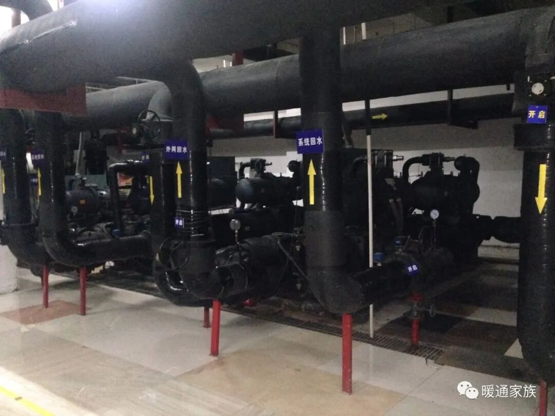

第三步:水泵扬程的确定
以水冷螺杆机组为例:
冷冻水泵扬程的组成
(1)制冷机组蒸发器水阻力:一般为 5~7mH2O;(具体值可参看产品样本)
(2)末端设备(空气处理机组、风机盘管等)表冷器或蒸发器水阻力:一般为5~7mH2O;(具体值可参看产品样本)
(3)回水过滤器阻力,一般为 3~5mH2O;
(4)分水器、集水器水阻力:一般一个为 3mH2O;
(5)制冷系统水管路沿程阻力和局部阻力损失:一般为 7~10mH2O;
综上所述,冷冻水泵扬程为 26~35mH2O,一般为 32~36mH2O。
注意:扬程的计算要根据制冷系统的具体情况而定,不可照搬经验值!
冷却水泵扬程的组成
(1)制冷机组冷凝器水阻力:一般为 5~7mH2O;(具体值可参看产品样本)
(2)冷却塔喷头喷水压力:一般为 2~3mH2O
(3)冷却塔(开式冷却塔)接水盘到喷嘴的高差:一般为 2~3mH2O
(4)回水过滤器阻力,一般为 3~5mH2O;
(5)制冷系统水管路沿程阻力和局部阻力损失:一般为 5~8mH2O;
综上所述,冷冻水泵扬程为 17~26mH2O,一般为 21~25mH2O。
