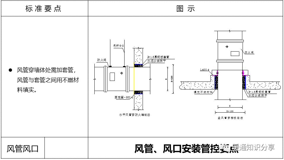

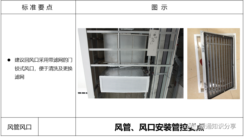

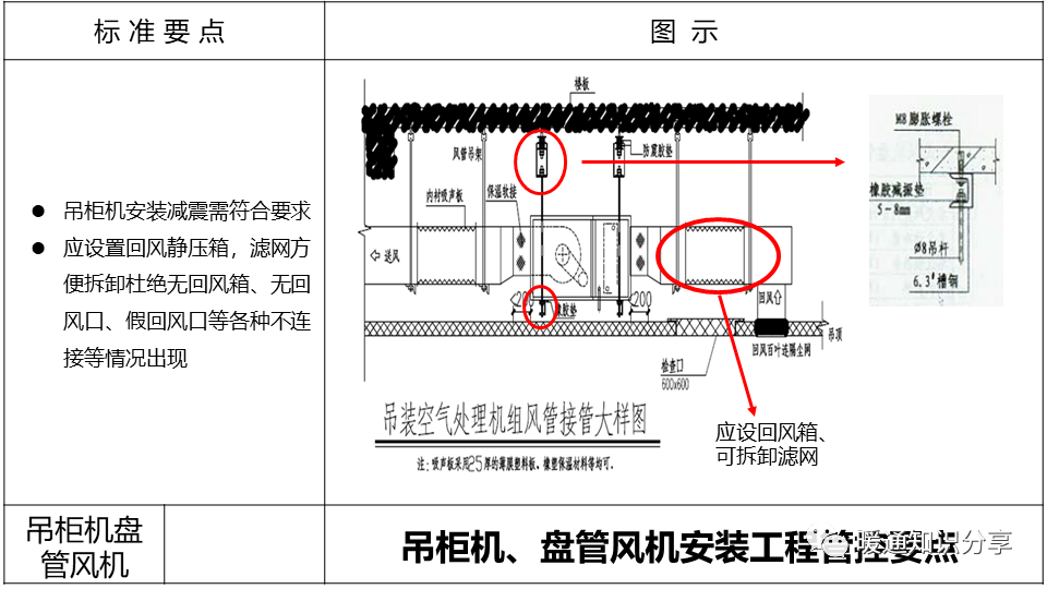

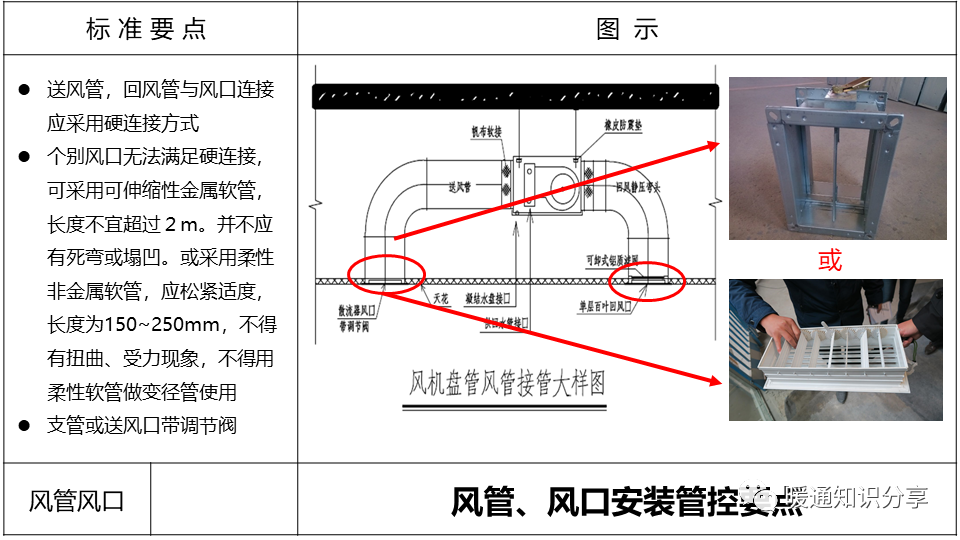

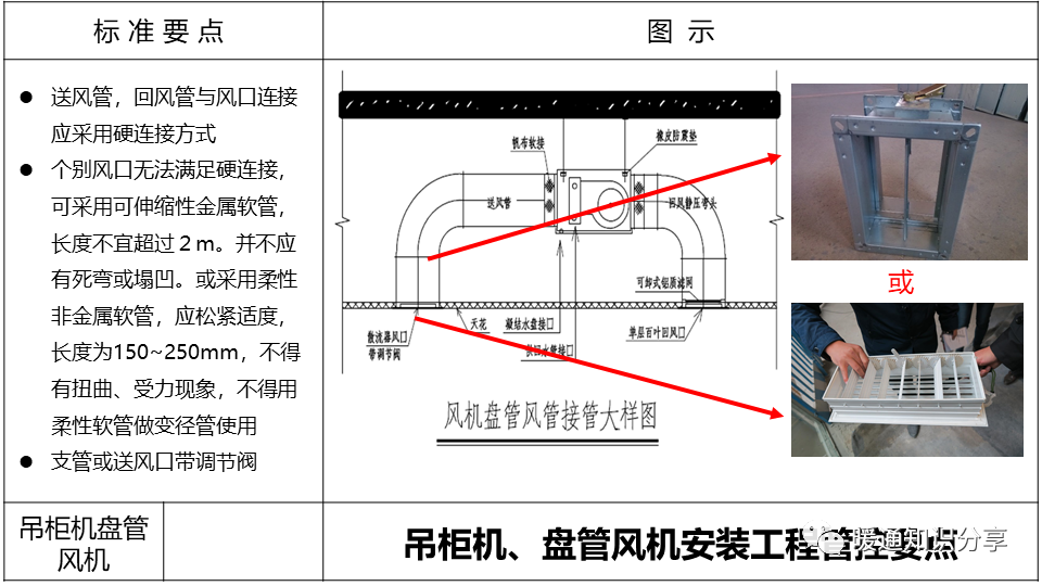

知识点:风管、风口、盘管等设备材料安装管控点
水平风管上如何安装风口?
