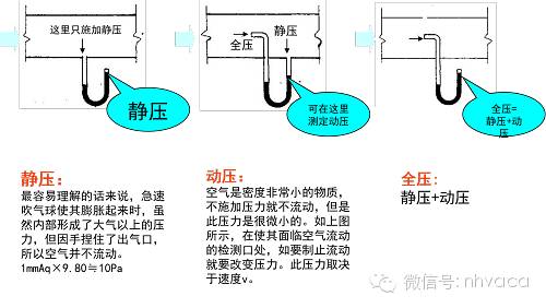

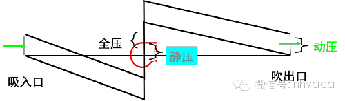

静压、动压和总压
基本参数介绍
机外静压(排出部分+吸入部分)
这里所计算的压力损失称为机外静压。
所谓机内阻力是指空调机内部(盘管、滤网、外壳)的损失部分。

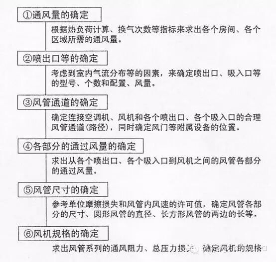

风管系统设计步骤
风管设计

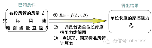

每单位长度的标准摩擦损失(等压法)
历来低速风管中。
送风管以0.8–1.5Pa/m(平均1.00Pa/m)为基准,回风管以0.6–1.0Pa/m(平均0.82Pa/m)为基准。这里之所以缩小回风管的风速值,除了对付噪音之外,还有风管强度上的理由。因回风管位于吸风部分,与风管相反,受到来自外部的压力,要注意减轻其负荷。
圆形风管对方形风管的换算
如果风量(m?/h)与标准摩擦损失(Pa/m)已确定,就能从书上的”风管阻力线图”上一举读出摩擦损失、风速、圆形风管直径。一读出圆形风管直径,该尺寸就可以从圆形变为方形。

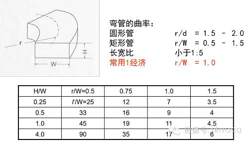

圆管:
r/D=1.5-2.0  r: 转弯半径  D: 圆管直径

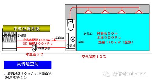

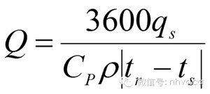

一、通风量的确定
Q:空调设备中所需的通风量Q[m?/h]
qs:显热负荷[kW]
CP:空气的定压比热[kJ/(kg.℃)]
ρ:空气的密度[kg/m?]
  CP ρ=1.2kJ/(m?.℃)
tr:室温[℃]
ts:喷出口温度[℃]
SHC×860 = Q × 60 ×(1/V)×0.24×⊿t
[kW]×[kcal/h?kW]= [m3/min]×[min/h]×[kg/ m3]×[kcal/kg?℃]×[℃]
SHC:制冷显热(kW)
Q:送风量
V:吹出口的比体积(m3 /kg)
⊿t:吹出?吸入温度差(℃)
由(1)式得出:⊿t=SHC×860×V/(Q×60x0.24
假定V=0.82
⊿t≒SHCx49/Q

二、确定送风口的数量和分布

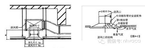

确定使用风动扩散型还是细长风口型,从送风量到数量和尺寸、配置。
要点:
仔细研究扩散半径、到达距离/风速的分布,确定送风口的数量。
确定每一部分的风量处理。
确定风动扩散型或细长风口型的尺寸及类型(圆形、方形、细长形)。

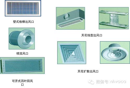

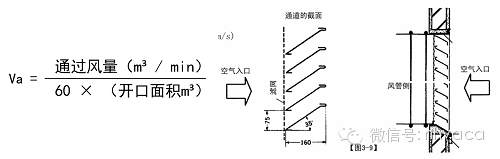

风口的种类
各种风口的设计(新风引入)
通道尺寸的决定因素是通过风速。
通常按2.5m/s的水平设计,通道的有效开口面积一般为65%。
扩散半径
送出的空气逐渐扩展并扩散,末端的气流速度降低,余留风速为0.25m/s时的扩展半径称为最大扩散半径。同样,余留风速为0.5m/s时的扩展半径称为最小扩展半径。

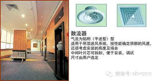

天花扩散送风口(散流器)
壁式格栅送风口

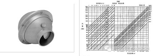

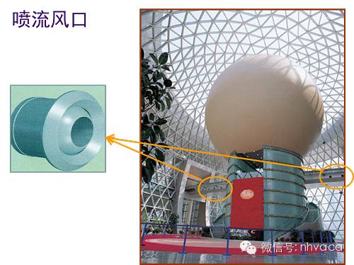

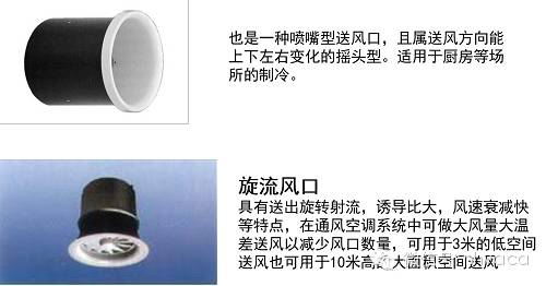

各种风口的设计(喷嘴型)
要达到最远的距离,就应采取这种喷嘴型。用在剧场和大厅里,能进行远距离送风,风速达到5m/s以上。此外,为了免除产生噪音的烦恼,办公室和广播电台的播音室里应采用低风速的送风口。
天花线型送风口
天花线型送风口
采取在外围部分的窗上排列送风口以处理侧负荷(产生于周边区域)的方法。
该方法之所以在风管的末端部分设置细长形状风口,并以同一风速风,是为了配备一个很大的风箱,动压变成静压时需要挤出一部分气流。当然必须计算风管的压力,并预计风箱的损失。
采取在外围部分的窗上排列送风口以处理侧负荷(产生于周边区域)的方法。该方法之所以在风管的末端部分设置细长形状风口,并以同一风速送风,是为了配备一个很大的风箱,动压变成静压时需要挤出一部分气流。当然必须计算风管的压力,并预计风箱的损失。

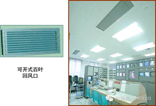

回风口
回风格栅的许可风速
回风格栅的位置
许用范围
推荐值
居住空间之上(天花板)
3.0~5.0m/s
4.0m/s
居住空间(格栅墙)
2.0~4.0m/s
2.5m/s
隔墙的走廊
3.0~5.0m/s
4.0m/s
门框之下
1.0~1.5m/s
1.5ms
三、风管通道的确定
确定连接空调机、风机和各个喷出口、各个吸入口的合理风管通道(路径),同时确定风门等附属设备的位置。

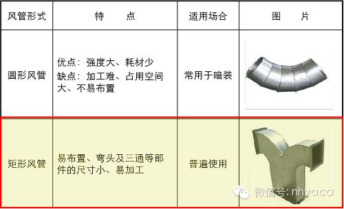

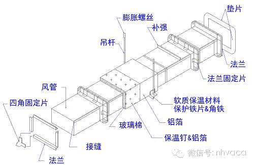

风管的结构
风管的种类
一般分为两种,即圆形风管和矩形风管,其区别和适用场合如下表:
常见风管材料

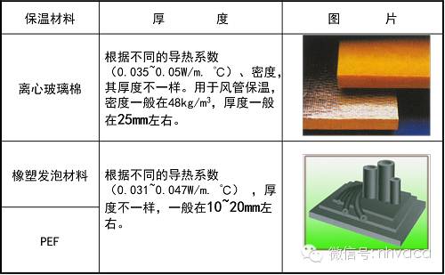

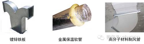

风管的保温材料
常用的保温材料有离心玻璃棉和新型高分子材料。

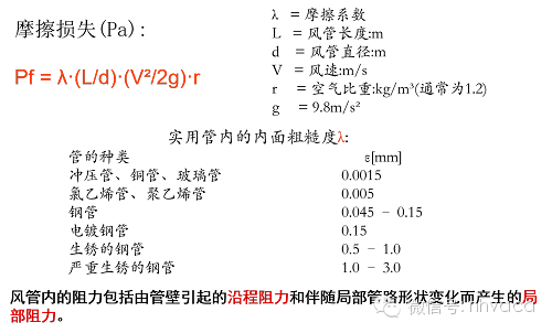

沿程阻力(Pm) = 风管长度(l) × 沿程摩擦损失系数(Rm)
摩擦损失系数线图(镀锌钢板)

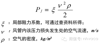

局部阻力:Pj (Pa) 可按下式计算:

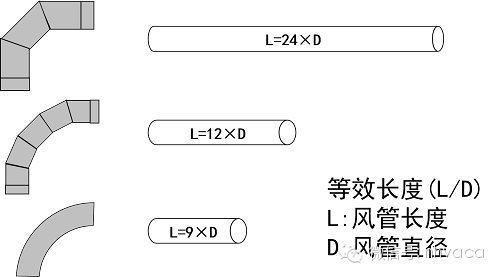

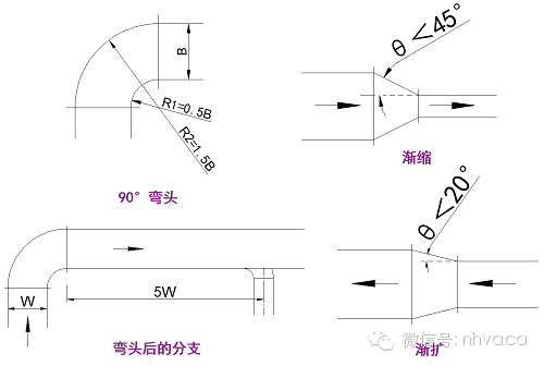

弯管的设计标准
各种弯管的近似计算
T形分支管的计算
风管局部阻力的简易计算方法

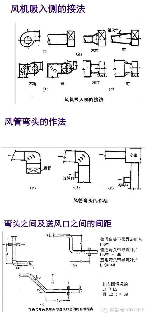

风管设计的注意要点
(1)与水相比空气的热容量较小,而作为压缩性流体,空气与水相比运送效率较差。因此减少运送阻力,对于节能也有很大关系。
(2)由于过度的局部阻力是产生噪音和震动的因素,尽量降低阻力是至关重要的事情。因此必须注意以下几个要点。
a、空调机的位置应尽量靠近负荷,还应规划合理的风管线路。
b、制订通常的风管规划时,按推荐范围的风速加以设计。
c、弯曲部分尽量采用大曲率半径。
d、扩大,缩小风管时减缓变化角度。

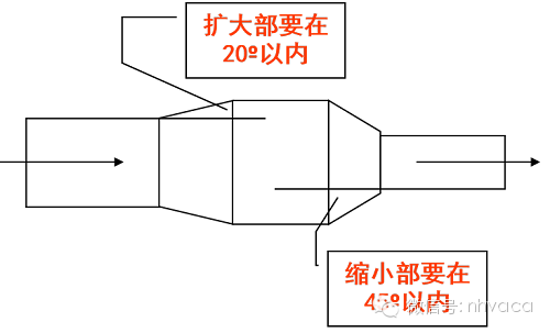

e、风管截面的纵横比应尽量小于6,尤其不得大于10。

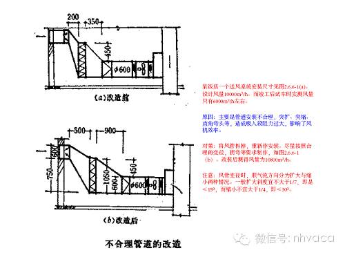

要使风管的断面变化时,要避免急剧的变化,扩大部分要在20?以内,扩大部分要在45?以内。不得已要超过这个值时,务必要使用导流叶片。

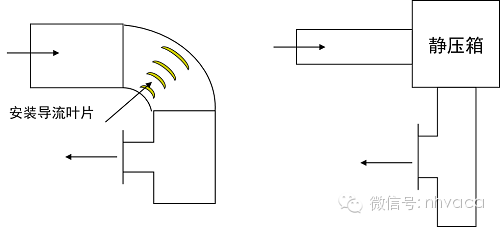

从弯曲处的内曲面到直线部分,在风管宽度约8倍(导流叶片时约4倍)以下的位置上设置分支或者喷出口时,风量会不足(极端情况下不出风)。要尽可能延长直线距离,或在弯曲处适当设置导流叶片,或在弯曲处做一个静压箱,若再有可能产生风量不足时,可并接分离风门。

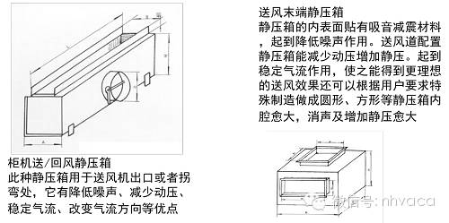

静压箱

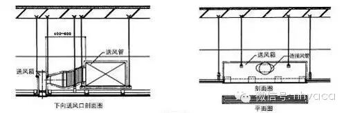

静压箱是送风系统减少动压、增加静压、稳定气流和减少气流振动的一种必要的配件,它可使送风效果更加理想。可分为送风末端静压箱、柜机送/回风静压箱。

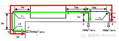

风管内的总阻力等于沿程阻力和局部阻力之和,即P(Pa) 可按下式计算:P=Pj+Pm
A:选择从一个回风格栅(或新风导流板)起到最远的送风格栅。
  最长的风管线路(或是延程阻力可能最大的风管线路)
B:算出仅在线路中的阻力损失以进入步骤(C),包括空调机内部的压力损失。
C:将总的损失算出后再乘以1.1作10%的安全系数,就得出了全压损失了。
风管计算常用参数-风扇曲线
阻力平衡校核
检查各风管(口)之间的阻力平衡情况,要求不平衡度≤15%。
如图中D风口与E风口之间的不平衡度
PA-B-C-D-F-G-H-I-PA-B-E-F-G-H-I
风管阻力的简略算法

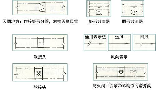

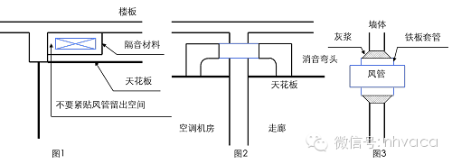

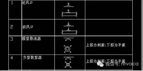

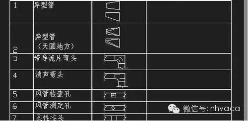

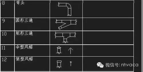

风管绘图标准
风口
风管

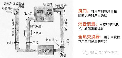

风管的附件
风量调节阀、防火阀、消声静压箱、软接头、滤网

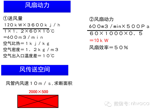

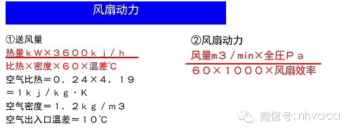

风扇动力计算公式

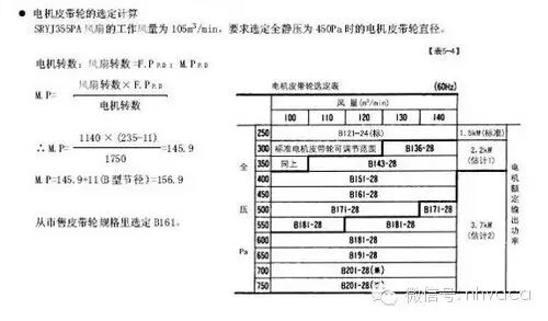

电机皮带轮选定

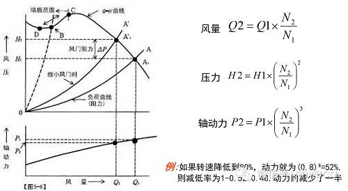

风扇的风量控制
风扇的风量控制有下列3种方法:
(1)风门控制方式
在风扇的送风侧或吸风侧采用风门节流。单向节流运转的节能效果较小。
(2)吸风叶轮控制方式
通过开关设置于风扇吸风侧的扇型叶轮,使流入的风改变方向以减低叶片的作功量。这比风门控制的节能效果大。
(3)转数控制(变频控制)
如果转数降低到80%,动力为(0.8)?=52%,则降低率为1-0.52=0.48,动力约减少了一半。

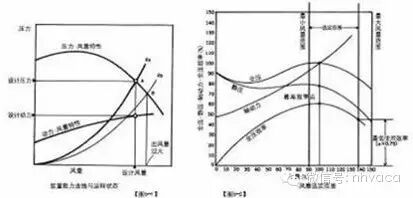

风扇特性(多叶风扇)
多叶风扇(西洛可风扇)
用于低速风管空调、各种空调机、送排风装置。风量在(m?/min)
应注意过载、喘振等问题。
多叶风扇的消耗动力随着风量的提高而增加。而后向风扇在表示最高效率的同时还有消耗电力的最大值,达到此值之后,即使再增加风量,消耗电力非但不上升,反而有所下降的倾向。这就是不能进行过负荷运转的特征。这一特征称为限荷特性。
喘振
当风管系统的压力由于某种原因(如滤网网眼堵塞等)而变得异常高时,风量显著缩小,仿佛在压力与风量的特性曲线处于山顶的状态下运转,风扇的压力计剧烈的摆动,以很短的周期产生反复的脉动。这种状态称为喘振,不是风扇的故障。设计是,绝对要选择不会引起喘振的区域。

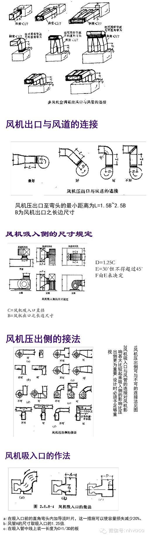

安装要领
墙壁吹出口、吸入口
安装上的注意事项
1)要切实地往墙壁上安装吹出口、吸入口,注意不要因震动等原因使铆钉、螺丝脱落。
2)安装时要使天花板和墙壁平行成线。
3)天花板与吹出口端部的间隔要留出150mm左右间隙以防弄脏天花板。
安装要领
1)如果从墙壁吹出口、吸入口外框的安装面漏气的话,就会弄脏墙面,所以安装在外框里侧的防漏用缓冲垫接缝不能有缝隙,缓冲垫要够厚,安装面上的精加工不能有凹凸不平和扭曲,安装螺栓要完全拧紧。安装面上有接缝时,要仔细地施工接缝,注意不要漏气。
2)吸入口下端要安装在踢脚线上方150mm以上的位置上。
3)要将安装在外墙上的外气导入口及排气工作台的地脚螺栓焊在建筑物上的铁筋等物体上,坚固地安装好,把周围添平孔眼后,再用防水填好接缝,以防进水。

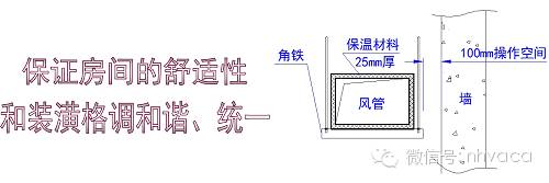

风管消音

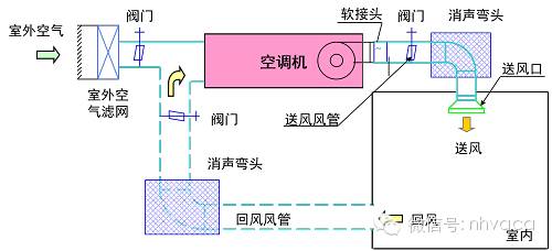

静压高的风管通过天花板时,要用灰浆涂抹风管或用隔音材料包住。(见图1)
在机房里直接安装了回风格栅时,在天花板内设置风管是要安装消音装置,或在墙壁上装回风格栅,对空调机房的风管消音、隔音。(见图2)
当风管要贯穿地板、墙壁时,在套管和风管之间要塞上保温材料,在套管和地板、墙壁之间不要留空隙,灌上灰浆。(见图3)

不合理管道的改造
