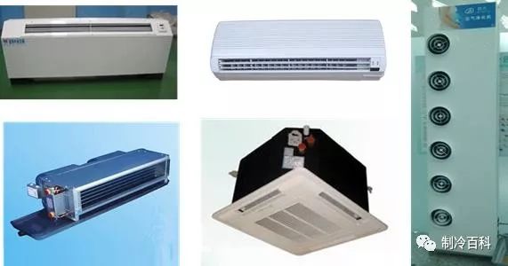

1、风机盘管分类:
按结构分可分为:卧式、立式、壁挂式、天花吸顶式。
按安装方式可分:明装、暗装。
按冷却方式可分:单冷、冷暖双用。
其中,卧式暗装型要配合风管和风口使用。虽然风机盘管种类较多,但其结构、功能、原理大同小异。

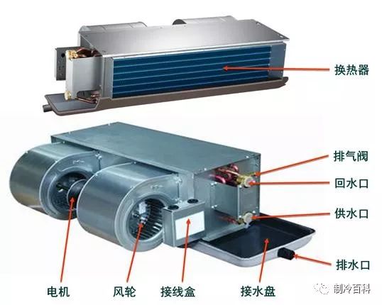

2、风机盘管结构:
我们先了解下风机盘管主要构成部分:电器盒、电机、风轮、风机固定板、表冷器、表冷器托盘、凝水盘。

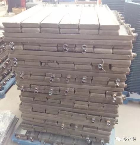

风机盘管的主要材料:蓝色亲水泊表冷器。
防滴漏凝水托盘:
0.95厚纯铜铜管:
