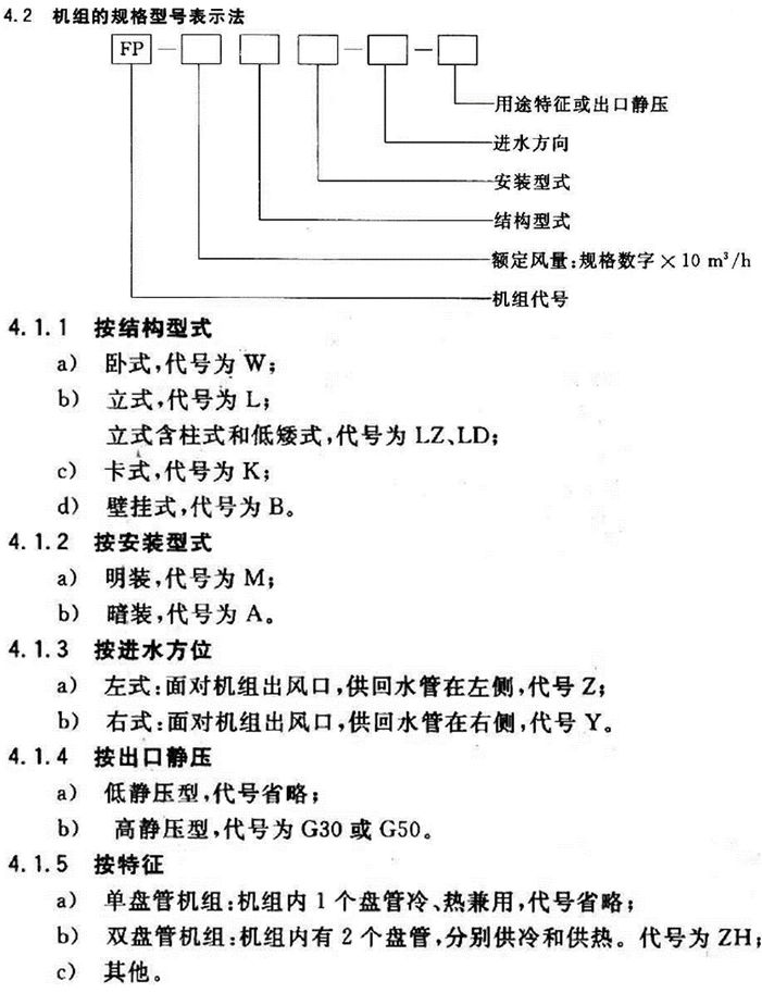

根据国标GB/T19232-2003《风机盘管机组》机组命名表示方法如下:

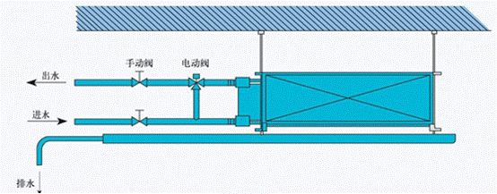

系统原理图

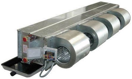

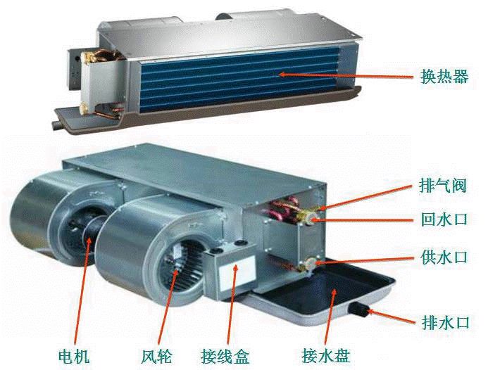

卧式暗装风机盘管机组,它是由小型通风机、电动机和盘管(空气换热器)等组成的空调末端装置之一。盘管管内流过冷冻水或热水时与管外空气换热,使空气被冷却去湿或加热来调节室内的空气参数。机组内部的电机多为单向电容调速电机,可以通过调节电机输入电压使风量分为高、中、低三档,因而可以相应地调节机组的供冷(热)量。
机组结构:

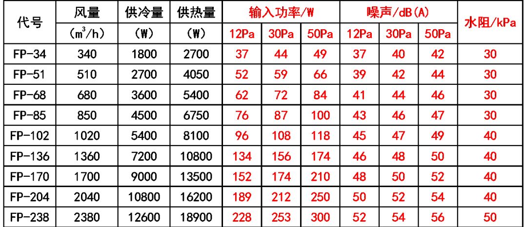

机组选型:
选型注意事项:
a、风机盘管国家标准的要求:
风机盘管机组标准中规定了风机盘管的各项性能指标,现将部分内容摘录如下。
风机盘管机组标准主要性能指标:

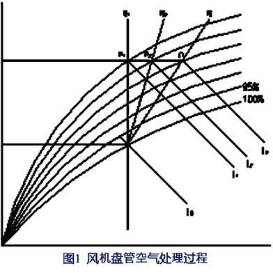

f、风机盘管在标准工况下运行时,空气处理终点取于空气处理焓差,风机盘管的制冷量与房间湿负荷有关,一般热、湿比越大,制冷量越小,见图1所示,可以通过房间热湿比线,空气处理终点参数及室内空气参数确定风机盘管的空气处理焓差,然后,可通过不同的热、湿比房间的空气处理焓差计算出风机盘管的制冷量。

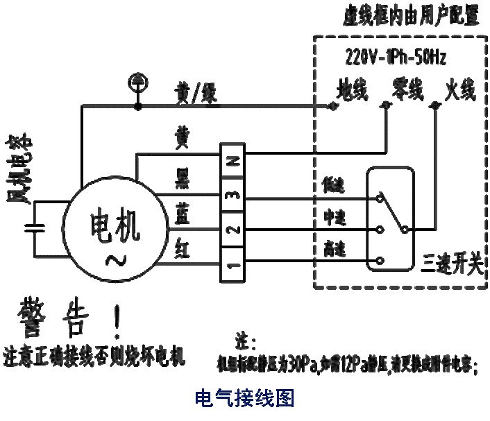

电气接线:
1.电气接线注意事项:
电源线的零线一定要接在指定的零线接位,否则会烧毁电机;
温控器的安装请参照温控器包装内提供的安装说明书;
不要用一个温控器来控制多台不同型号的风机盘管机组,否则可能会烧毁电机;
请按照电路图的指示要求连接电源线;
用电缆固定装置将电线安全牢固地连接在端子座上,以防外力作用在电线上而造成危险;
电线连接好后,将各电线用绑带绑扎,以防与其它部分碰撞。

2.2电气接线图
卧式暗装风机盘管机组提供了完整的机组内部接线,接线端子位于一个金属的接线盒内。机组接线组共有4个接线端子,标有数字1-2-3-N;分别是用于连接三速开关的-“零线,高速,中速,低速”。
进行电气接线之前,请认真阅读机身电控盒上的线路图,并确保有经验的专业人员安装。

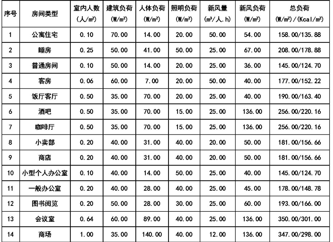

部分场所空调冷负荷的估算指标:

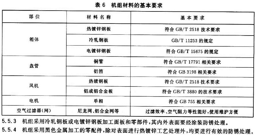

机组材料基本要求:

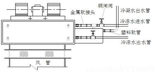

风机盘管安装:
风机盘管安装位置选择:

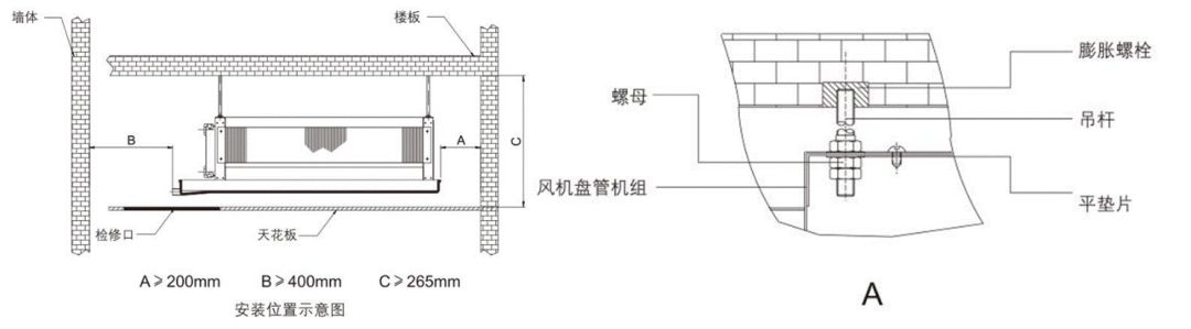

1、风机盘管通常安装在空调房间的吊顶内,吊顶应留有活动检查口,以便于机组能整体拆卸和维修,风机盘管由独立的支、吊架固定,并应便于拆卸和维修,风机盘管的吊架是使用普通吊架还是减振吊架均由设计而定。

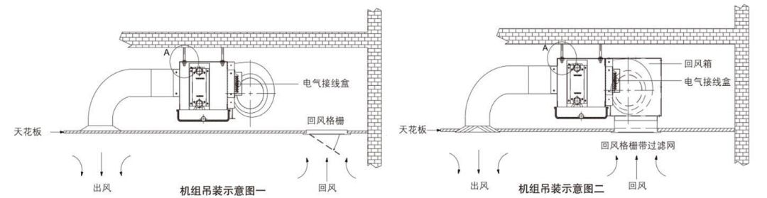

2、风机盘管与送风口、回风口或风管连接时应为柔性软管连接,常用的是帆布软管或铝箔软管,软管长度150-250。
3、风机盘管是否带有回风箱,回风口是否设置过滤装置均由设计而定,当设计风机盘管不带回风箱时,回风口直接安装在吊顶上,吊顶空间成为一个回风腔;当设计风机盘管带回风箱时,安装在吊顶上的回风口通过风管与回风箱相连接。
4、一般的风机盘管有这么几种:卧式明装、卧式暗装、立式明装等,卧式明装的风机盘管一般用于无吊顶,房间较高的房间,立式明装的一般用于无吊顶,且房间较低的场所,效果不如吊顶安装的好,一般不用,卧式暗装的一般用于有吊顶的房间,效果好,美观。
风机盘管安装流程:

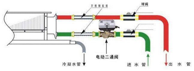

1、机组吊装:卧式机组进行吊装,建议采用直径6-8MM全螺纹螺杆配合平垫圈、弹簧垫圈和螺母进行固定,吊装机组时应确保水盘坡向排水管5°以上,以利于冷凝水外流。
2、机组安装:机组安装时,水管和机组的连接建议采用挠性接管和生胶带密封,管道连接时不可用力过猛,避免用力过猛,导致管道扭裂漏水。
3、过滤器的安装:机组的进水管及冷冻水水泵进口处应安装过滤器,以免水中杂质堵塞盘管;机组进水要经过软化处理,以保证盘管的换热效率。
4、阀门安装:在机组进出水管道处应安装阀门,便于调节水流量及检修时能够及时切断水源。
5、电路连接:风机盘管电源和开关连接,应严格按照电气原理图进行,电路连接前应先检查电源的电压、频率及相数是否与机组要求一致,注意电源电压偏差不能超过额定电压的10%,严禁多台机组连接一个温控器进行控制。
