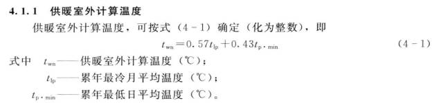

供暖室外计算温度:

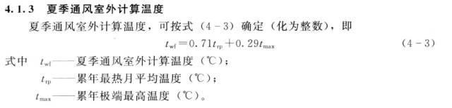

夏季通风室外计算温度:

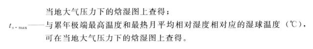

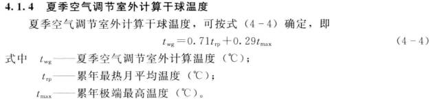

夏季空气调节室外计算干球温度:
夏季空气调节室外计算湿球温度:

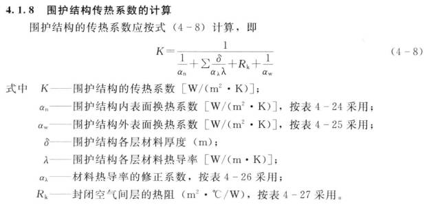

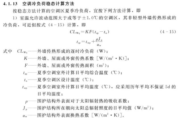

围护结构传热系数的计算:

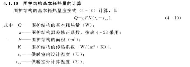

围护结构的基本耗热量的计算:

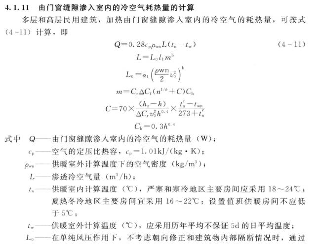

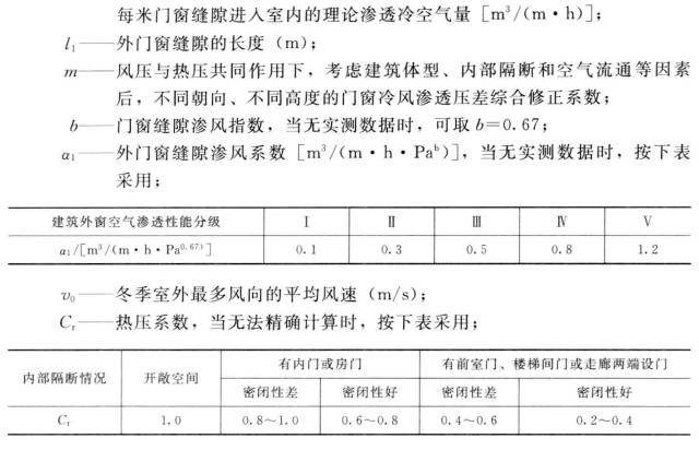

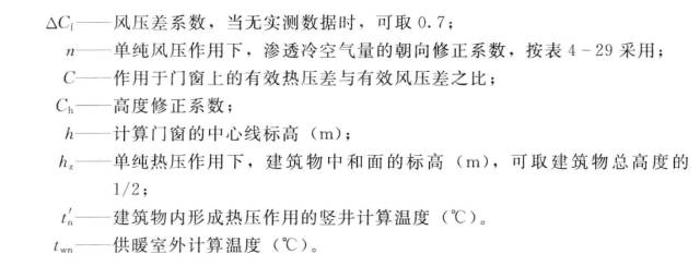

由门窗缝隙渗入的冷空气耗热量的计算:

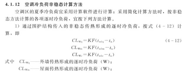

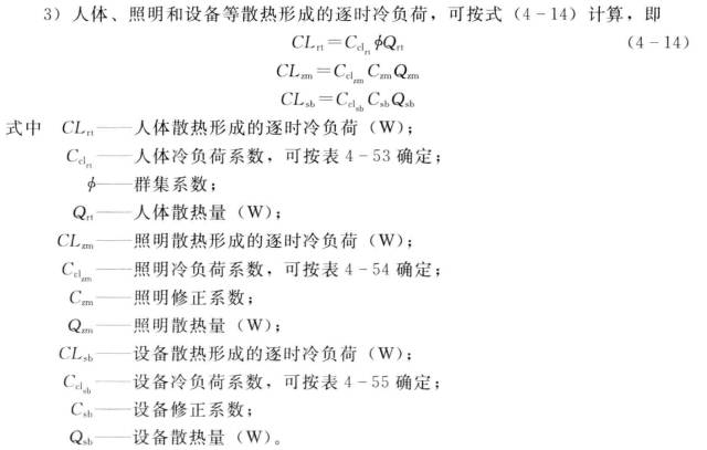

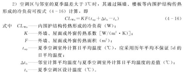

空调冷负荷非稳态计算方法:
空调冷负荷稳态计算方法:

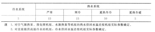

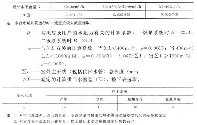

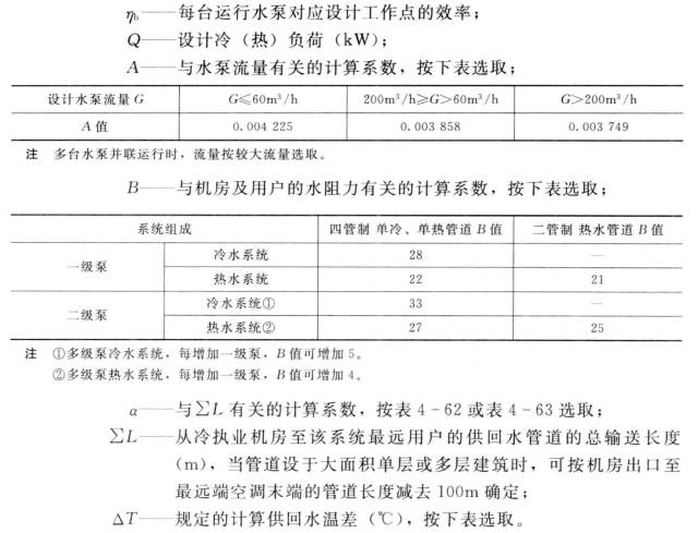

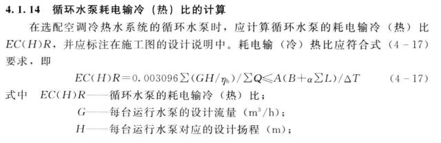

循环水泵耗电输冷(热)比的计算:

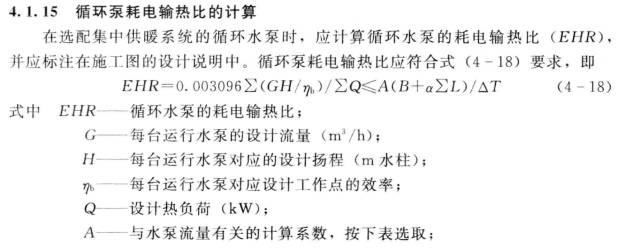

循环泵耗电输热比的计算:
