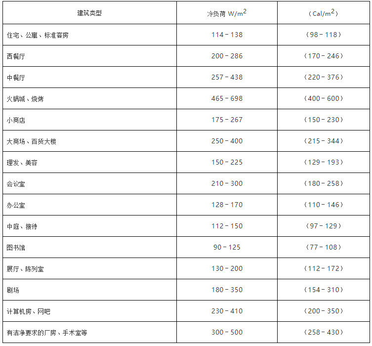

负荷指标(估算)(仅供参考)
注:
1、上述指标为总建筑面积的冷负荷指标:建筑面积的总建筑面积小于5000平米时,取上限;大于10000平米,取下限值。
2、按上述指标确定的冷负荷,即是制冷机的容量,不必再加系数。
3、由于地区差异较大,上述指标以北京地区为准。南方地区可按上限采取。

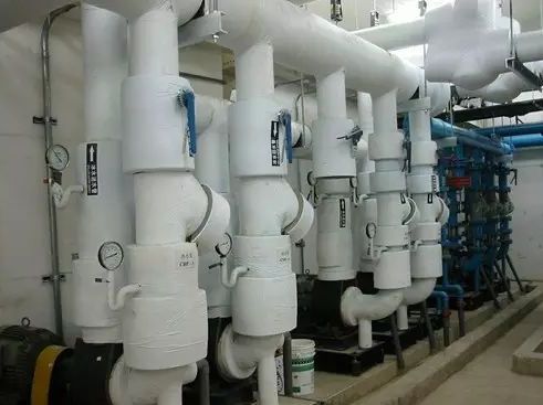

10、冷水泵的选择
通常选用每秒转速在30~150转的离心式清水泵,水泵的流量应为冷水机组额定流量的1.1~1.2倍(单台工作时取1.1,两台并联工作时取1.2)。水泵的扬程应为它承担的供回水管网最不利环路的总水压降的1.1~1.2倍。最不利环路的总水压降,包括冷水机组蒸发器的水压降Δp1、该环路中并联的各台空调末端装置的水压损失最大一台的水压降Δp2、该环路中各种管件的水压降与沿程压降之和。冷水机组蒸发器和空调末端装置的水压降,可根据设计工况从产品样本中查知;环路管件的局部损失及环路的沿程损失应经水力计算求出,在估算时,可大致取每100m管长的沿程损失为5mH2O。这样,若最不利环路的总长(即供、回水管管长之和)为L,则冷水泵扬程H(mH2O)可按下式估算。
Hmax=Δp1+Δp2+0.05L(1+K)
式中K为最不利环路中局部阻力当量长度总和与直管总长的比值。当最不利环路较长时K取0.2~0.3;最不利环路较短时K取0.4~0.6。
