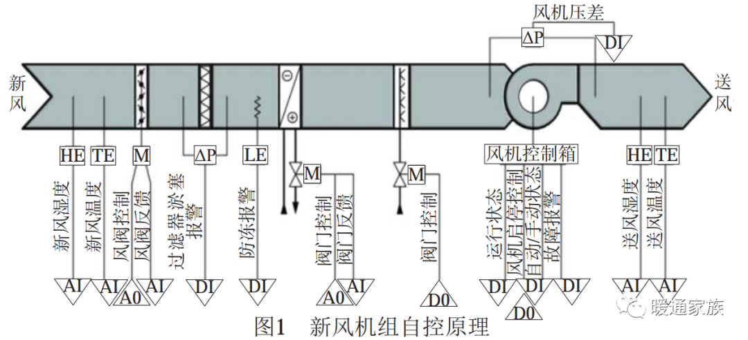

(1)新风机组
新风系统中自控系统的控制对象包括风机、新风入口处的风阀,过滤器、冷热盘管回水管道设置的电磁两通或者三通阀,其控制原理图如图1所示,风机的控制是3个数字输入节点,分别监测风机的运行状态、 手动 / 自动状态和故障报警,个数字输出节点,控制风机的启停,风机前后设压差传感器,监测风机实际运行状态。
新风风阀前设置新风温度及湿度传感器,为模拟输入节点 ;新风风阀为开度调节,设置风阀控制的模拟输出节点以及风阀反馈的模拟输入节点 ;过滤器处设置压差传感器,为数字输入节点 ;盘管处回水两通阀设置阀门控制的模拟输出节点、阀门开度反馈的模拟输入节点,以及盘管防冻报警的数字输入节点 ;加湿器给水两通阀设置数字输出节点,控制阀门启停 ;送风管道处设置送风温度和湿度传感器,检测送风温湿度,均为模拟输入节点。
以上方案中也可做简化,如风机处取消前后压差传感器 ;取消新风风阀前的温湿度传感器 ;新风风阀由开度调节改为启闭控制,取消阀门反馈信号 ;盘管前取消防冻报警 ;盘管回水阀门取消阀门开度反馈 ;送风出口侧取消送风湿度传感器等。可大幅简化控制节点,减少投资。

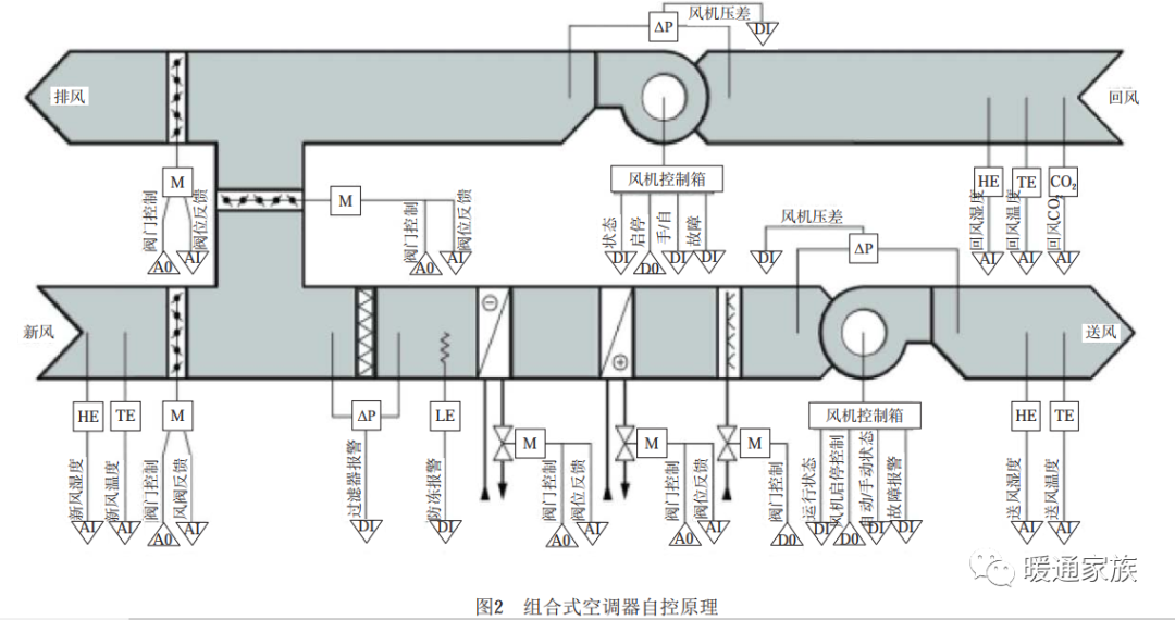

(2)组合式空调器
组合式空调器的控制方案如图2所示,送风机和回风机分别设置风机控制模块, 3个 DI1个 DO,风机处设风机压差传感器监测风机实际运行情况 ;风阀共3个,新风阀、排风阀和混风阀,由于3个阀门均为开度调节,且需要相互配合,分别设置阀门控制的模拟输出节点及阀门开度反馈的模拟输入节点 ;过滤器设置压差传感器,为数字输入节点 ;冷盘管回水两通阀设置阀门控制的模拟输出节点、阀门开度反馈的模拟输入节点,以及盘管防冻报警的数字输入节点,在热盘管回水两通阀设置阀门控制的模拟输出节点、阀门开度反馈的模拟输入节点 ;加湿器给水两通阀设置数字输出节点,控制阀门启停,送风管道处设置送风温度和湿度传感器,检测送风温湿度,均为模拟输入节点。回风管道处设置回风温度和湿度传感器,及CO2传感器检测送风温、湿度及室内 CO2浓度,均为模拟输入节点。可实现对室内空气和设备的全面监测和控制。
简化自控方案可取消风机处的压差监控,取消盘管处的防冻报警,风阀和水阀均可取消阀门开度反馈,取消新风、送风的温湿度监测,仅保留回风处的温度传感器,通过回风温度代替室温监测。该系统仅能实现简单的室温控制,并调节水流量及调控新回风比。
