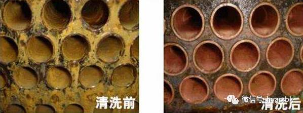

一、中央空调主机清洗
中央空调水系统结垢将造成换热管换热效率降低,致使空调效果变差,能耗增加。水垢的主要成份是重碳酸盐、硫酸盐等。碳酸盐垢的导热系数仅为紫铜导热系数的 0.15% ,两者相差悬殊。换热管每增加 1mm 水垢,将使制冷量降低20~40%,空调能耗增加15~30%
主机清洗的目的:
①增加热交换率。
②减少主机负荷,降低能源消耗。
③防止发生腐蚀,延长设备使用寿命。
物理清洗: 通过物理的或机械的方法对循环水系统或其设备进行清洗的一类清洗方法。常用的物理清洗方法有主机通炮,即通过压缩空气或人工把冲杆、橡胶塞、尼龙刷或圆钢等工具通过换热器管子内,以除去管内的沉积物或堵塞物。
化学清洗:通过化学药剂的作用使被清洗设备中的沉积物溶解、疏松、脱落或剥离的一类清洗方法。常用的化学清洗方法有酸洗、碱洗、络合剂清洗、杀菌清洗等。化学清洗一般用来除去设备、管道内的硬质垢和弯道、接点处的沉积物。
主机人工通炮标准
1.铜管内壁,无水垢、杂质。
2.相应部位油漆均匀,干透。
3.端盖螺栓拧紧,力度适中到位。
4.螺栓做防锈措施。
5.试压不漏水。
6.保温层复原。
7.施工场地卫生清理干净。
8.端盖及主机内侧油漆均匀干透。
9.无流漆现象,地面或其他部位无油漆。

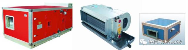

末端设备主要包括风机盘管、风柜、组合式空气处理机等。末端设备长期对室内空气进行循环,致使空气中的灰尘、细菌等聚集在设备铝翅片、叶轮等内部器件上。纤维状物等脏污积聚堵塞,引起末端设备风量下降,严重影响中央空调热交换和制冷效率,[本文来源公众号:制冷与空调技术]。

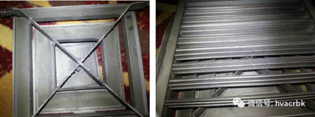

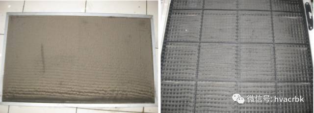

风机盘管/风柜清洗服务标准
1、清洗过滤网及回风箱表面污垢;

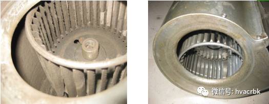

2、清扫电机表面及涡轮叶片的污垢;

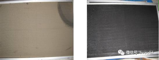

3、将翅片清洗剂喷洒在表冷器上进行反应;
4、待清洗剂与翅片充分反应发泡,将翅片内污垢全部分解后,用便携式专业清洗机将表冷器组翅片冲洗洁净;
5、清洗冷凝水盘;疏通冷凝水管,如出现水管堵塞,可将便携式专业清洗机水枪取下,利用清洗机送水管进行疏通;
6、安装电机、涡轮、回风箱及过滤器;拆下回风口并擦洗干净;清洗回风口过滤器;清洗送风口;

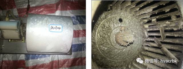

风机清洗前后
翅片清洗前后
过滤网清洗前后

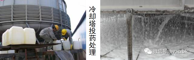

水处理药剂:水处理清洗药剂加入仪器的水循环系统中,药剂分为:缓蚀剂、阻垢剂、预膜剂、除垢剂和杀菌灭藻剂,[本文来源公众号:制冷与空调技术]。
缓蚀剂:可起到控制腐蚀、保护机组的作用在金属表面形成不溶于水或难溶于水的保护膜,阻碍金属离子的水合反应或溶解氧反应,从而抑制腐蚀反应;
阻垢剂:是具有能分散水中的难溶性无机盐、阻止或干扰难溶性无机盐在金属表面的沉淀、结垢功能,并维持金属设备有良好的传热效果的一类药剂。
预膜剂:使水系统中的所有换热设备与管道的金属内表面形成一层非常薄的能抗腐蚀的保护膜[本文来源公众号:制冷与空调技术]
除垢剂:使水中的结垢性离子稳定在水中,其原理是通过螯合、络合和吸附分散作用,使钙镁离子稳定地通过螯合物络合溶于水中,并对氧化铁、二氧化硅等胶体有良好的分散作用。
杀菌剥离剂:可杀灭并防止微生物、藻类生成。水质处理要做好二个方面,药剂配方,缓蚀、阻垢、杀菌哪个都不能偏废;另外水质指标的调整,除了药剂外,水质也有对腐蚀、结垢起作用的指标,如浊度、PH、碱度、钙离子、氯离子等,必须将水质标准调节到药剂配方要求的范围,即要重视前者又要重视后者。其实,后者相当重要,药剂对浊度、碱度、Ca2+、Fe3+的敏感程度、溶解度都不一样,[本文来源公众号:制冷与空调技术]。

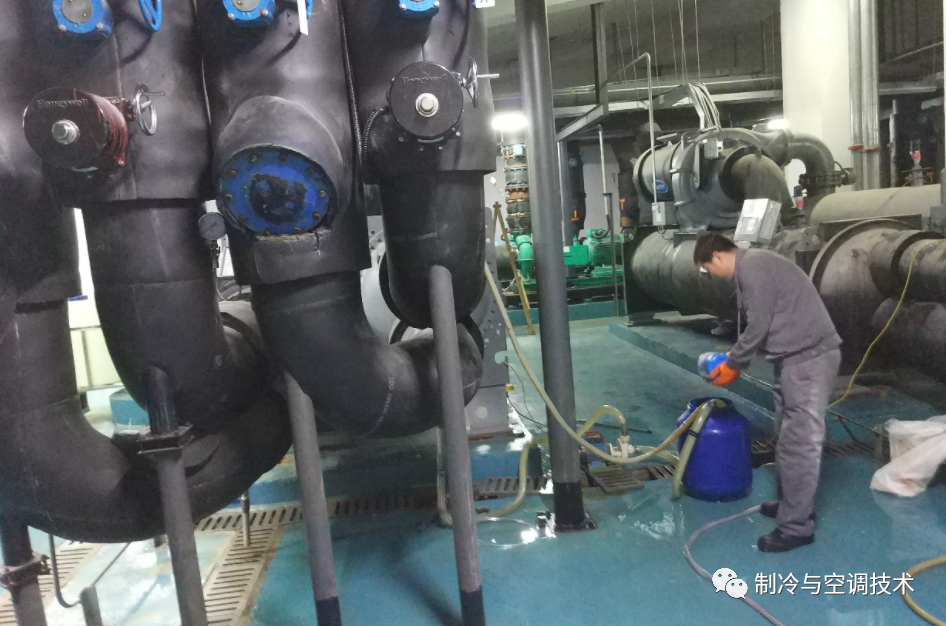

水处理方法参考:

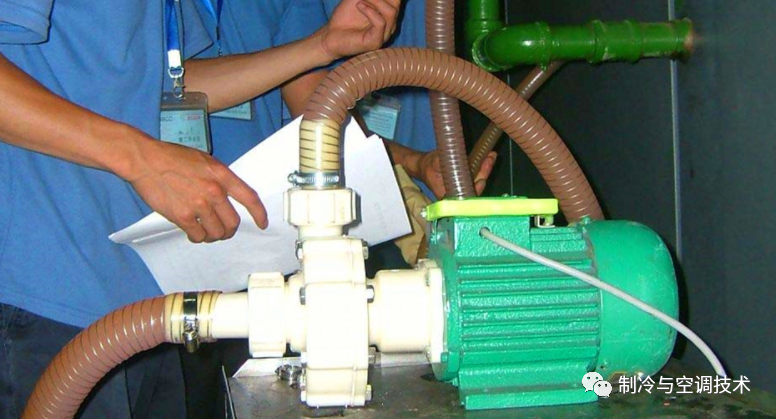

1、外接水泵从排污口投加杀菌火藻剂,开泵循环16-24小时,作全系统的杀菌火藻剥生活污泥处理。外接水泵从排污口投加清洗剂,开泵循环24小时,将系统内的浮锈、油污渗透剥落。
2、排放冷冻水,将清洗出的锈渣、污泥排出冷冻系统之外。拆冷冻系统机房主管道过滤器,清除滤网杂物,再封好过滤器,向系统注水排气至冷冻水满。开冷冻泵循环半至1小时,停泵全系统排水,排净后再注入,如此反复冲洗至水呈清澈透明。
3、外接水泵从排污口投加预膜液,系统在进行清洗以后,其金属表面处于十分活跃的活性状态,很容易被二次氧化,所以应对系统进行预膜,以防止金属表而被腐蚀。加入预膜剂,控制PH值在5.5—6.5之间,运行24小时后放。
4、排放2/3冷冻水,外接水泵从排污口中投加缓蚀剂,开泵循环2小时,使药物均匀分布在系统中。测试PH值,PH值正常值在8 —10的情况下做浸片试验,[本文来源公众号:制冷与空调技术]。
冷冻水系统保养:全年每月投药 1 次,每季度取水样化验 1 次。根据水样化验结果及时调整投加的药剂。

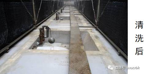

冷却水系统保养:在制冷运行阶段:每周投药 1 次、排污 1 次;每月取水样化验 1 次;每季度清洗冷却塔 1 次。
