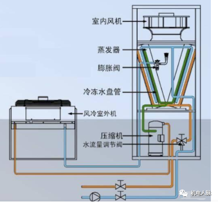

风冷:风冷系统包括精密空调室内机和配套的室外机,室外机利用空气进行冷却,空调机组通过室外机将机房内的热量散发到室外空气中。
水冷:水冷系统包括精密空调室内机和冷却塔,冷却塔向精密空调室内机提供冷却循环水,空调机组通过冷却循环水将机房内的热量散发到室外空气中。
冷冻水:冷冻水系统包括精密空调室内机和冷水机组,冷水机组向精密空调室内机提供冷冻循环水,空调机组通过冷冻循环水将机房内的热量散发到室外空气中。
双冷源:双冷源系统分为风冷双冷源、水冷双冷源和冷冻水双冷源。风冷双冷源机组是在风冷机组的基础上再加一套独立的冷冻水盘管系统,水冷双冷源机组是在水冷机组的基础上再加一套独立的冷冻水盘管系统,冷冻水双冷源机组具有两套独立的冷冻水盘管系统。

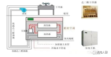

自然冷:常见的自然冷源系统分为风冷自然冷冷水主机+精密空调室内机和精密空调室内机+干冷器两种。其中,前者精密空调室内机为冷冻水精密空调机组,后者精密空调室内机具有两套独立的制冷系统,系统能自动根据节能条件在两个系统之间切换,达到最大节能效果和保证机器可靠运行之间的平衡。

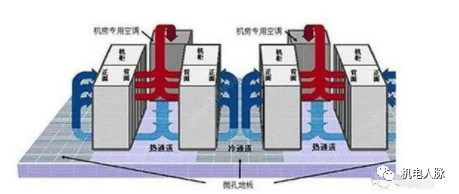

#5送风方式
主要是针对空调的出风口位置及出风方向而言,是空调选型的一个重要考虑点。
下送风:应用于带静电地板(也有叫静压地板)的机房。空调下部出风,送入静电地板下,机柜进风侧静电地板开孔,冷气流往上送到机柜前方,机柜吸收冷气冷却电子元器件,排出的热气从空调顶部返回空调,形成一个气流循环。
上送风:应用于带天花板送风或者风管送风的机房。
上前送风:应用于不带天花、风管、静电地板的敞开空间小机房小基站。空调顶部加一个风帽组件,从空调上部前方送风,冷气流直接送到机柜前方,机柜吸收冷气冷却电子元器件,排出的热气从空调下部前方返回空调,形成一个气流循环。
水平送风:应用于空调与机柜并排放置的情况。空调在整个高度方向上将冷风水平送出,冷气流送到机柜前方,机柜吸收冷气冷却电子元器件,排出的热气从空调后部返回空调,形成一个气流循环。
