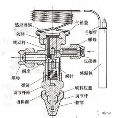

热力膨胀阀结构
热力膨胀阀由温度传感元件、执行机构和调节机构3部分组成。下图所示是内平衡式热力膨胀阀的外形与内部结构。

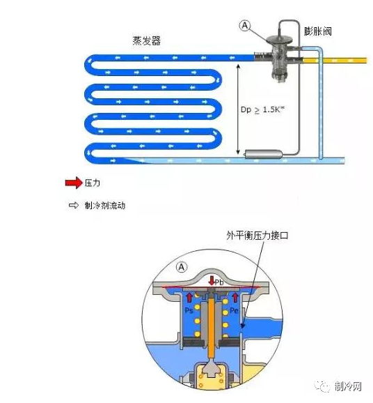

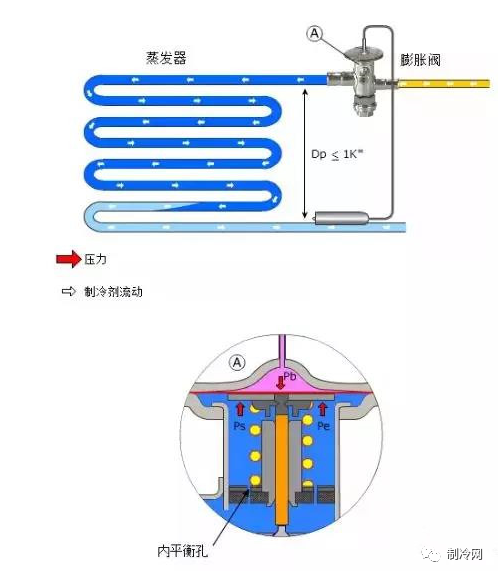

热力膨胀阀按照平衡方式不同,分内平衡式和外平衡式;外平衡式热力膨胀阀分F型和H型两种结构型式。
1)内平衡式膨胀阀结构和工作原理:感温包内充注制冷剂,放置在蒸发器出口管道上,感温包和膜片上部通过毛细管相连,感受蒸发器出口制冷剂温度,膜片下面感受到的是蒸发器入口压力。如果空调负荷增加,液压制冷剂在蒸发器提前蒸发完毕,则蒸发器出口制冷剂温度将升高,膜片上压力增大,推动阀杆使膨胀阀开度增大,进入到蒸发器中的制冷剂流量增加,制冷量增大;如果空调负荷减小,则蒸发器出口制冷剂温度减小,以同样的作用原理使得阀开度减小,从而控制制冷剂的流量。
2)外平衡式膨胀阀结构和工作原理:外平衡式膨胀阀与平衡式膨胀阀原理基本相同,区别是:内平衡式膨胀阀膜片下面感受到的是蒸发器入口压力;而外平衡式膨胀阀膜片下面感受到的是蒸发器出口压力。

热力膨胀阀广泛应用于中央空调冷水机组。它既可控制蒸发器供液量,又可节流饱和液态制冷剂。根据热力膨胀阀结构上的不同,分为内平衡式和外平衡式两种。考虑到制冷剂流经蒸发器产生一定的压力损失,为降低开启过热度,提高蒸发器传热面积的利用率,一般自膨胀阀出口至蒸发器出口,制冷剂的压力降所对应的蒸发温度将超过2~3℃,应选用外平衡式热力膨胀阀。
