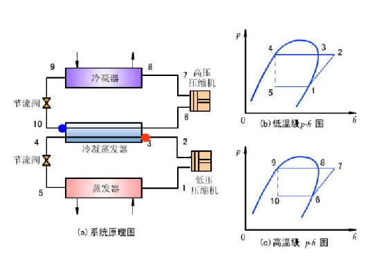

2 . 1  复叠式制冷系统的原理图
两个单级系统组成的复叠式制冷机

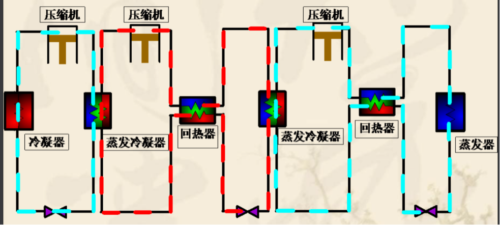

三个单级压缩循环组成的复叠式制冷机

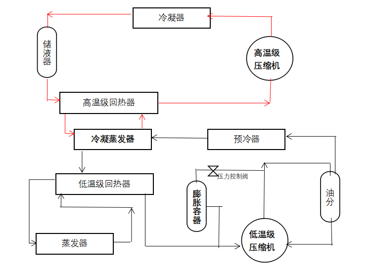

2 . 2  复叠式制冷系统的构成
简单来讲,由两部分组成:
1)高压系统:高压压缩机、冷凝器、节流阀、冷凝蒸发器;
2)低压系统:低压压缩机、冷凝蒸发器、节流阀、蒸发器;
高温部分系统中制冷剂的蒸发是用来使低温部分系统中制冷剂冷凝,而只有低温部分系统的制冷剂在蒸发时才制取冷量。高温部分和低温部分用一个冷凝蒸发器联系起来,它既是高温部分的蒸发器,又是低温部分的冷凝器。
低温级部分:
来自蒸发器的低温制冷剂气体,经过低温级回热器后,再经过低温级压缩机压缩后进入油分,低温制冷剂中的润滑油在油分中大部分被分离出来,润滑油返回压缩机,含油量很少的制冷剂气体进入预冷器中被预冷,然后进入冷凝蒸发器中。在冷凝蒸发器中,低温制冷剂放出的热量被高温制冷剂吸收,高温制冷剂蒸发的同时,低温制冷剂冷凝,冷凝后的低温制冷剂经过干燥过滤器、低温级回热器,再经过节流阀进入蒸发器中,完成一个制冷循环。
高温级部分:
在冷凝蒸发器中吸热后蒸发的高温制冷剂气体,被高温级压缩机吸入压缩后进入风冷冷凝器中冷凝,放出热量给冷却介质,冷凝后的高温制冷剂液体进入储液器,然后经过干燥过滤器、节流阀进入冷凝蒸发器中,完成一个制冷循环。

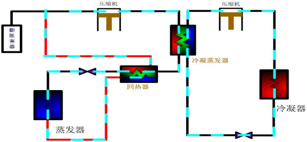

不同于普通的单级压缩制冷装置,复叠式制冷装置有两个特殊的组件,冷凝蒸发器和膨胀容器。其中:
冷凝蒸发器:
一般是采用套管式换热器或板式板式换热器。用套管式换热器做冷凝蒸发器时,通常为管内蒸发,管间冷凝。即高温部分的制冷剂在管内蒸发,低温部分的制冷剂在管间冷凝。用板式换热器做冷凝蒸发器时,一般在高温级的制冷剂入口装有制冷剂液体分配器,使液体制冷剂均匀流入各通道。
膨胀容器:
复叠机组停止运转时,由于系统内的温度升高到了环境温度,低温制冷剂全部气化成过热蒸汽,并且将高于规定的最大工作压力,这种情况是不允许的。因此要在系统中接入一个膨胀容器,以便在停机后大部分的制冷剂蒸汽进入膨胀容器中,膨胀容器可以接到吸气管上,也可以接到排气管上,接到吸气管上时,膨胀容器所需要的容积较小,因而比较合理 。

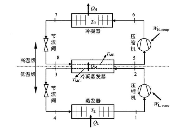

上图为R134a/C02复叠式制冷系统原理图
系统理论循环具体描述为:
高温级制冷剂R134a由高温级压缩机压缩(图中5—6过程);
排出的高温高压蒸气在高温级冷凝器中冷却、冷凝(6—7过程);
之后进入节流装置节流(7—8过程)降压后;
在冷凝蒸发器中与高温高压C02气体进行热交换(8—5过程);
后进入高温级压缩机;
气态C02制冷剂经冷凝蒸发器放热(2—3过程);
经节流阀节流(3—4过程);
并在C02蒸发器蒸发(4—1过程)后;
进入低温级压缩机压缩(1—2过程)完成系统循环。
