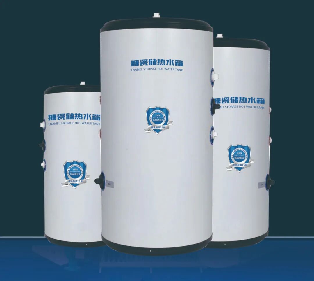

什么是缓冲水箱?
缓冲水箱其实就是串联在中央空调系统中,增加小型系统的水容量,存储冷量或热量,有效地解决系统过小所带来的负荷波动和主机频繁的启动问题,从而达到延长设备寿命和节能省电的目的。

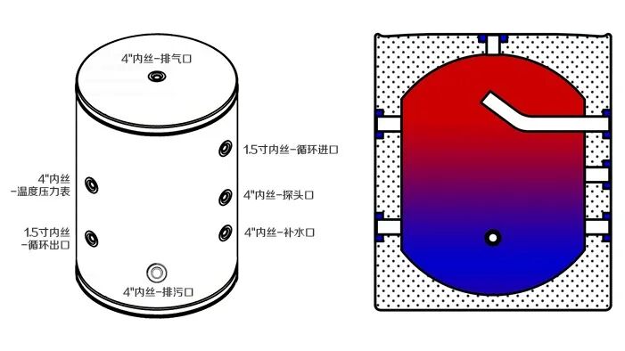

自动排气
空气源热泵两联供系统运行时,水温高低反复会产生气体,如果这些气体不及时排出,会造成系统不稳定,可能导致流量开关经常报警或主机高压保护报故障,甚至损坏水泵等其他部件。
将缓冲水箱接入回水管,水管连接是上进下出,这样水中的气体会积存在水箱上部空间,闭式系统内的压力会自动强制将气体从上部的排气阀排出,这样的话缓冲水箱底部出水口接入水泵的吸水口因为没有气体,所以不但能够保护水泵的叶轮,还可以降低报故障率,保证系统正常运行。

防止系统堵塞
空气源热泵两联供系统是闭环系统,而各地水质差别比较大,时间长了管道里的水会形成水藻泥,再加上水中其他杂质慢慢积少成多,可能导致系统堵塞,从而导致系统水流量不够,主机频繁报故障。
如果系统加装缓冲水箱,这些杂质会通过循环慢慢积存到缓冲水箱底部,系统中的水质会更好,缓冲水箱底部设有排污阀,清洁起来很方便。

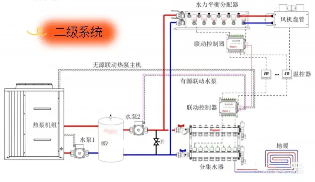

水力去耦合
缓冲水箱在水机两联供系统中还有一个名字——耦合罐,主要解决系统水力平衡问题,将系统中不同循环管路分开,使所有循环管路互不影响,这也是我们常说的二次系统,主机和水箱是一个独立的循环系统,水箱和末端是一个独立的循环系统,主机和末端没有直接联系,主机只对水箱加热,达到设定温度就停止启动,不会受到末端影响,大大增加了主机的稳定性。

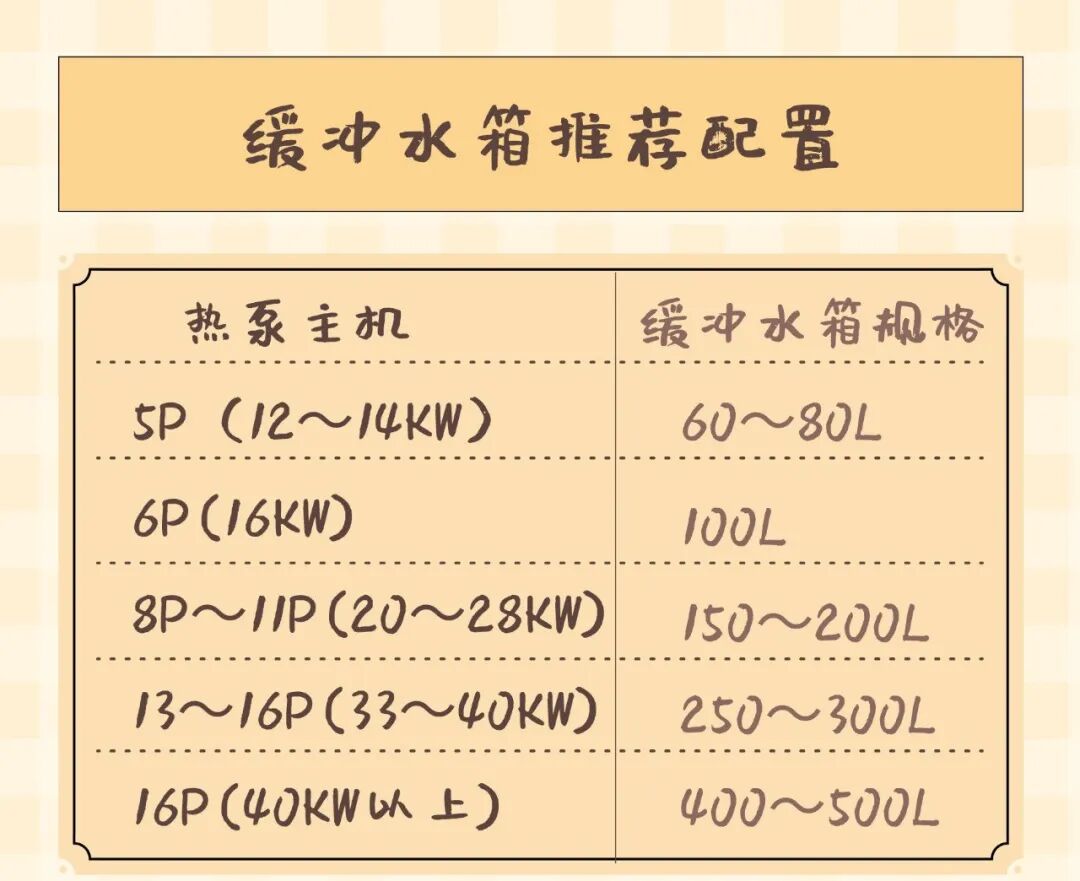

缓冲水箱的大小选择

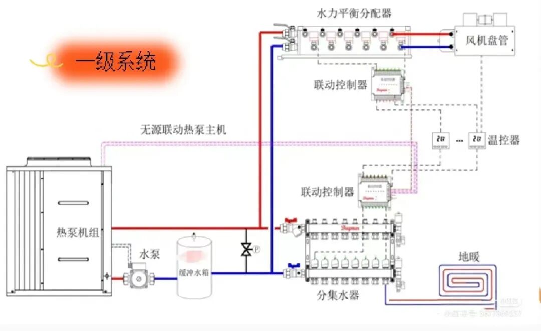

空气源热泵两联供系统分为一次系统和二次系统。
一 次系统即热泵主机到末 端之间仅有一个泵(一般为主机内置泵),通过串联水箱来提升系统水容量,相对到达节能和系统的稳定。当住宅面积较大,系统内置泵无法满足需求时,建议采用二次系统。
二次系统即热泵主机和水箱循环,水箱和末端循环,实现了末端与热源的隔离,大幅提升了系统和热源的稳定性。

二次系统缓冲水箱容量选择考虑系统效率所能到达高度的稳定水流量,而一次系统缓冲水箱选择只需保证系统最小水流量,一般建议一次系统的缓冲水箱容量选择比二次系统略小一点,按经验值为3~5L/KW主机制冷量来选配即可。
