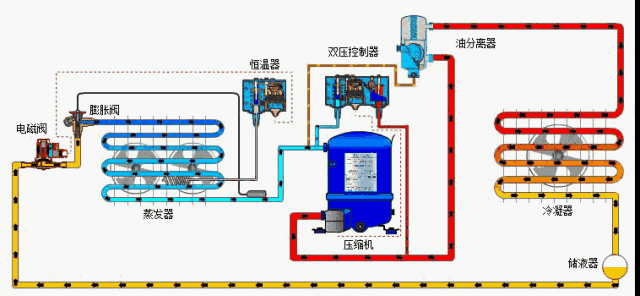

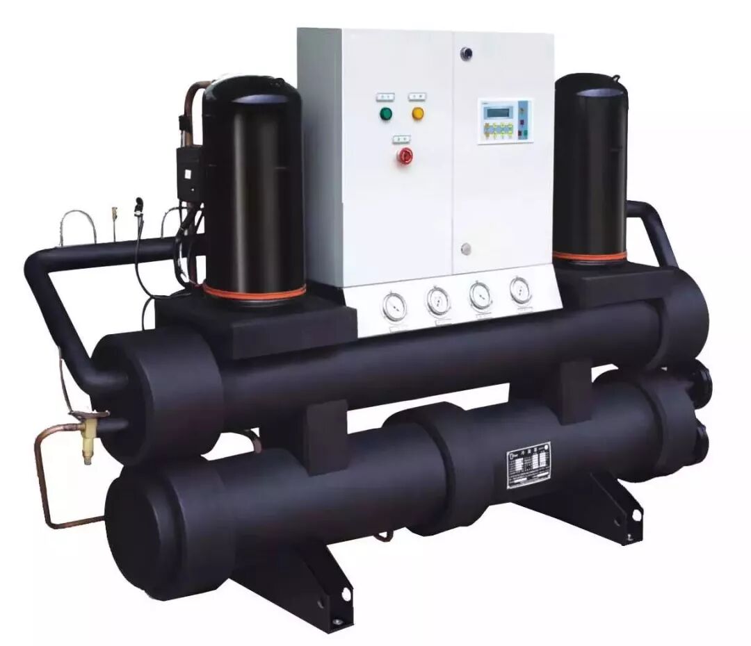

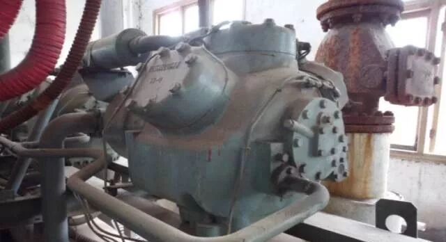

冷水机组制冷系统由4个基本部分即压缩机、冷凝器、节流器、蒸发器组成。由铜管将四大件按一定顺序连接成一个封闭系统,系统内充注一定量的制冷剂。
压缩机吸入来自蒸发器的低温低压的氟里昂气体,压缩成高温高压的氟里昂气体,然后流经热力膨胀阀(毛细管),节流成低温低压的氟里昂起液两相物体,然后低温低压的氟里昂液体在蒸发器中吸收来自室内空气的热量,如此压缩-----冷凝----节流----蒸发反复循环。
一、冷水机组:
这是中央空调的“制冷源”,“心脏”,通往各个房间循环水由冷水机组进行“内部交换”,降温为“冷却水”。

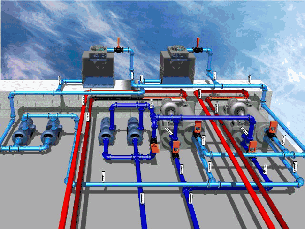

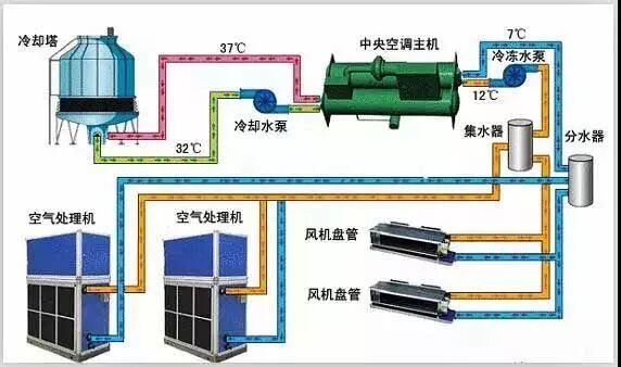

二、外部热交换系统:
冷冻水循环系统:由冷冻泵及冷冻水管道组成。从冷水机组流出的冷冻水由冷冻泵加压送入冷冻水管道, 在各房间内进行热交换,带走房间内热量,是房间内的温度下降。
冷却水循环系统:由冷却泵及冷却水管道及冷却塔组成。冷水机组进行热交换,水温冷却的同时,必将释放大量的热量。该热量被冷却水吸收,冷却水温度升高。冷却泵将升了温冷却水压入冷却塔,使之在冷却塔中与大气进行热交换,然后再降了温的冷却水,送回到冷水机组。
三、冷却风机:
室内风机:安装于所需要降温的房间内,用于将由冷冻水冷却了的空气吹入房间,加速房间内的热交换。
冷却塔风机:用于降低冷却塔的水温, 加速将“回水”带回的热量散发到大气中去。

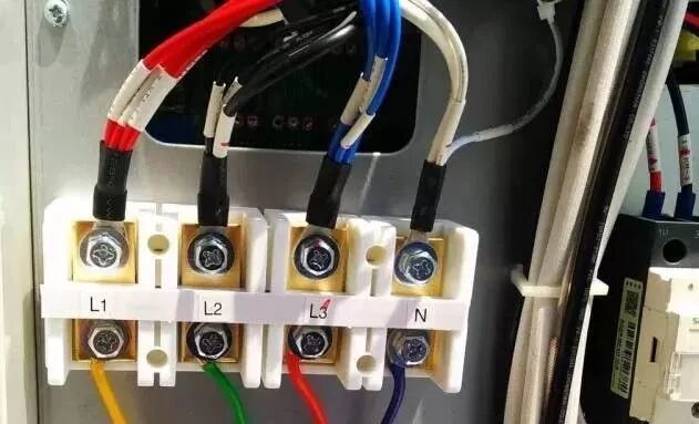

检查主电源电压和电流:电源电压在340V~440V范围内;三相电压不平衡值<2%(>2%绝对不能开机);三相电流不平衡值<10%。

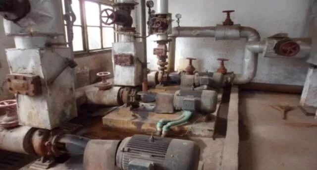

启动冷冻水泵和冷却水泵:两个水系统的循环建立起来以后,调节蒸发器和冷凝器进出口阀门的开度。

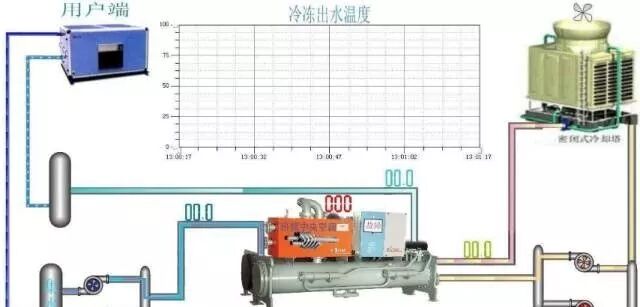

五、冷水机组运行的监控与调节:
对于冷水机组,在运行时主要需关注以下情况:
1、蒸发器冷冻水进、出口的温度和压力。
2、冷凝器冷却水进、出口的温度和压力。
3、蒸发器中制冷剂的压力和温度。
4、冷凝器中制冷剂的压力和温度。
5、主电机的电流和电压。
6、润滑油的压力和温度。
7、缩机组运转是否平稳,有否异常的响
8、机组的各阀门有无泄漏。
9、与各水管的接头是否严密。

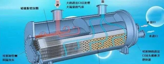

水冷式机组的冷凝温度一般要高于冷却水出水温度2℃~4℃,如果高太多,则应检查冷凝器内的铜管是否结垢需要清洗。
冷凝温度的高低,在蒸发温度不变的情况下,对于冷水机组功率消耗有决定意义。冷凝温度升高,功耗增大。反之,冷凝温度降低,功耗随之降低。当空气存在于冷凝器中时,冷凝温度与冷却水出口温差增大,而冷却水进、出口温差反而减小,这时冷凝器的传热效果不好,冷凝器外壳有烫手感。
冷凝器管子水侧结垢和淤泥对传热的影响也起着相当大的作用。因此,在冷水机组运行时,应注意保证冷却水温度、水量、水质等指标在合格范围内。

空调用冷水机组一般是在名义工况所规定的冷冻水回水温度12℃,供水温度7℃,温差5℃的条件下运行的。
由Q=W×△t可知:通过蒸发器的冷冻水流量与供、回水温度差成反比,即冷冻水流量越大,温差越小;反之,流量越小,温差越大。
阀门开度调节的原则:
1、蒸发器出水有足够的压力来克服冷冻水闭路循环管路中的阻力。
2、冷水机组在负担设计负荷的情况下运行,蒸发器进、出水温差为5℃。
冷冻水系统虽然是封闭的,蒸发器水管内的结垢和腐蚀不会像冷凝器那样严重,但从设备检查维修的要求出发,应每三年对蒸发器的管道和冷冻水系统的其他管道清洗一次。
九、冷却水的压力与温度:
冷水机组在名义工况下运行,其冷凝器进水温度为32℃,出水温度为37℃,温差5℃。
调节冷却水泵出口阀门开度和冷凝器进、出水管阀门开度的方法原则:
1、冷凝器的出水应有足够的压力来克服冷却水管路中的阻力;
2、冷水机组在设计负荷下运行时,进、出冷凝器的冷却水温差为5℃。同样应该注意的是,随意过量开大冷却水阀门,增大冷却水量借以降低冷凝压力,试图降低能耗的作法,只能事与愿违,适得其反。
