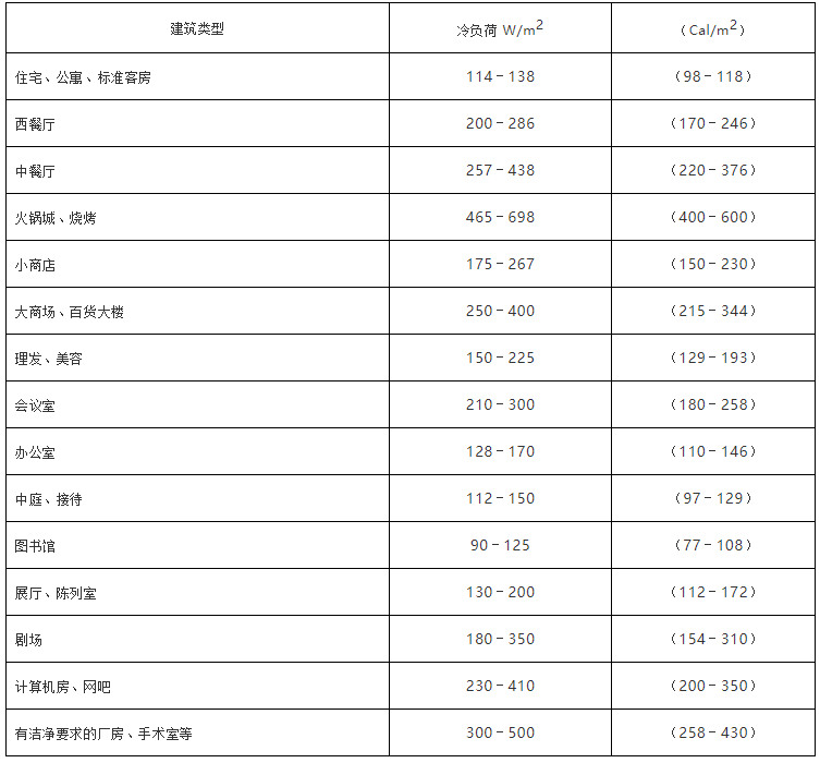

负荷指标(估算)(仅供参考)
注:
1、上述指标为总建筑面积的冷负荷指标:建筑面积的总建筑面积小于5000平米时,取上限;大于10000平米,取下限值。
2、按上述指标确定的冷负荷,即是制冷机的容量,不必再加系数。
3、由于地区差异较大,上述指标以北京地区为准。南方地区可按上限采取。

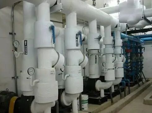

根据以上所述,可以粗略估计出一幢约100m高的高层建筑空调水系统的压力损失,也即循环水泵所需的扬程:
1.冷水机组阻力:取80kPa(8m水柱);
2.管路阻力:取冷冻机房内的除污器、集水器、分水器及管路等的阻力为50kPa;取输配侧管路长度300m与比摩阻200Pa/m,则磨擦阻力为300*200=60000Pa=60kPa;如考虑输配侧的局部阻力为磨擦阻力的50%,则局部阻力为60kPa*0.5=30kPa;系统管路的总阻力为50kPa+60kPa+30kPa=140kPa(14m水柱);
3.空调末端装置阻力:组合式空调器的阻力一般比风机盘管阻力大,故取前者的阻力为45kPa(4.5水柱);
4.二通调节阀的阻力:取40kPa(4m水柱)。
5.于是,水系统的各部分阻力之和为:80kPa+140kPa+45kPa+40kPa=305kPa(30.5m水柱)
6.水泵扬程:取10%的安全系数,则扬程H=30.5m*1.1=33.55m。
根据以上估算结果,可以基本掌握类同规模建筑物的空调水系统的压力损失值范围,尤其应防止因未经过计算,过于保守,而将系统压力损失估计过大,水泵扬程选得过大,导致能量浪费。
