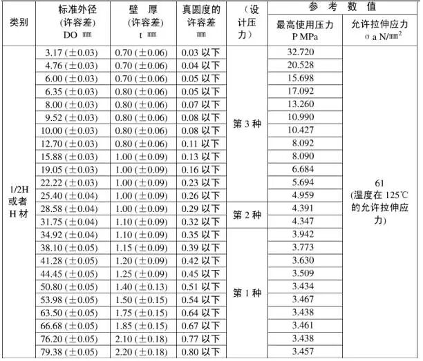

进行取整t=1.2mm,此壁厚按照国标GB/T1804规定V级偏差也能满足设计要求。如果该管组不需要折弯,选择壁厚为1.2mm的O形管,相比选择壁厚为1.0mm的H/2型管,成本增加了20%,这样设计是不合算的。而根据附表2可以知道采用H/2(TP2Y)铜管,壁厚为1.0mm时,其耐压可达到6.684MPa,完成符合设计压力的要求,因此这种情况下应该选择壁厚为1.0mm 的H/2(TP2Y)铜管。 也可以根据公式计算,H/2(TP2Y)铜管承受4.15Mpa的压力时,需要的壁厚是t=0.584mm。所以选择壁厚为1.0mm的H/2(TP2Y)铜管是完全符合4.15Mpa的设计压力要求的,只可惜H/2(TP2Y)型铜管都不能折弯。 通过此例,我们就可以知道为何一些空调厂家关于R410A多联机的技术资料里面,为何在配管选择表中会有“φ19.05的铜管若为盘管时壁厚应选择1.1mm(直管壁厚选择1.0mm)”了。 实际应用中,在T1工况下,R410A变频系统全年运行时的高压压力绝大部分时间在3.65Mpa以下。 以3.65Mpa为计算依据,则其壁厚t=1.0mm,但只能允许正偏差,这时应该在技术要求中注明壁厚偏差要求。考虑到安全方面的因素,设计时最好还是以极限压力作为计算依据。 一般冷媒配管用铜管的选择参数及允许值: 附表1:O以及OL材料(TP2M型,工程上也称盘管)
附表2:1/2H或者H材(TP2Y型,工程上也称直管)
