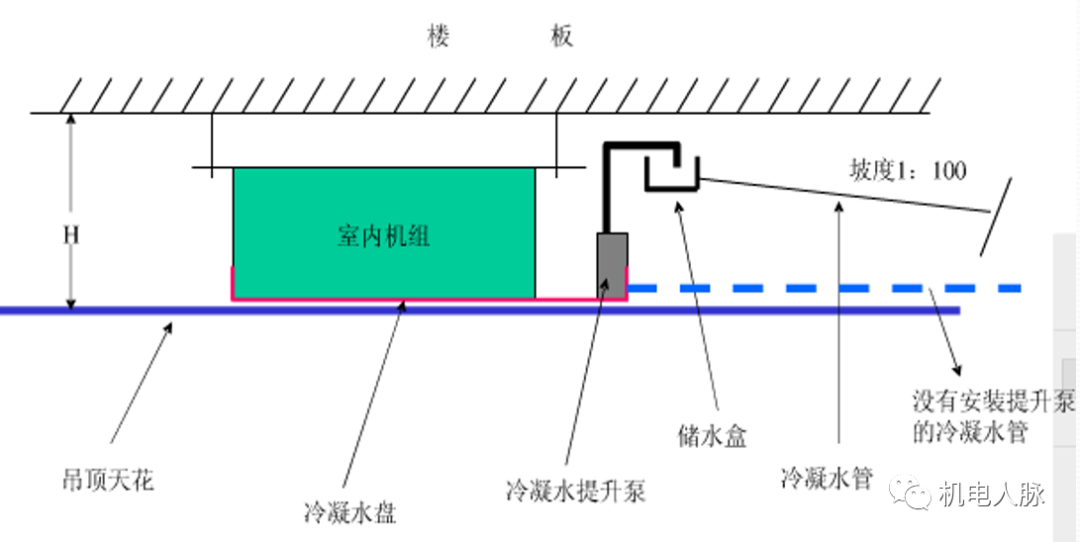

#5提升泵排放冷凝水:
对于天花吊顶要求比较高时(H高度只够安装机组),采用冷凝水提升泵可以解决冷凝水的排水问题,具体安装方式可根据现场情况来确定方案。
1、末端带冷凝水提升泵:
  • 排水提升泵易于安装,而且不存在水位差的要求,安装高度可任由安装者选择,解决了建筑设计及工程安装中的标高问题,工程装饰面提高。
  • 因有排水泵的加入,使得水管中的水具有动力,处于流动状态,脏物不易沉积。
  • 整套系统因有液位传感器自动控制和超高水位报警保护,高度人性智能化,根本杜绝空调冷凝水溢出问题。
2、末端不带冷凝水提升泵:
  • 对吊顶标高影响较大。
