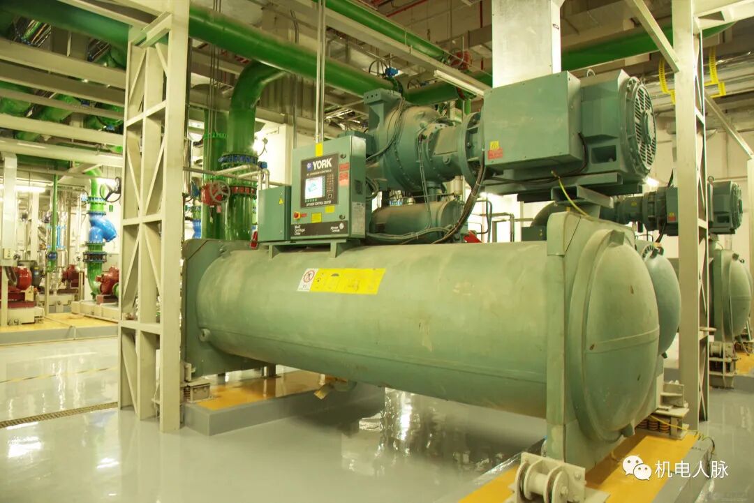

能源形式的选择
目前常选 能源形式有VRF多联机系统、模块机、螺杆式冷水机组、离心式冷水机组、磁悬浮冷水机组、溴化锂吸收式冷水机组、冰蓄冷、空气源热泵、三联供、市政能源等。 选择的原则为: 节能减排、环保高效、运行费用低、根据负载灵活运行。 图片
建议:
①、在有工业蒸汽供应稳定且汽价优惠的地区可考虑蒸汽溴化锂吸收式冷水机组;
②、在大众型集中式建筑优选螺杆式冷水机组、离心式冷水机组;峰谷电价比达到4:1的,间歇空调负荷较大的可考虑冰蓄冷系统;燃气价格便宜且有一定能源政策的,可考虑三联供系统。
③、在别墅、度假村等建筑优先选用VRV系统,模块机。

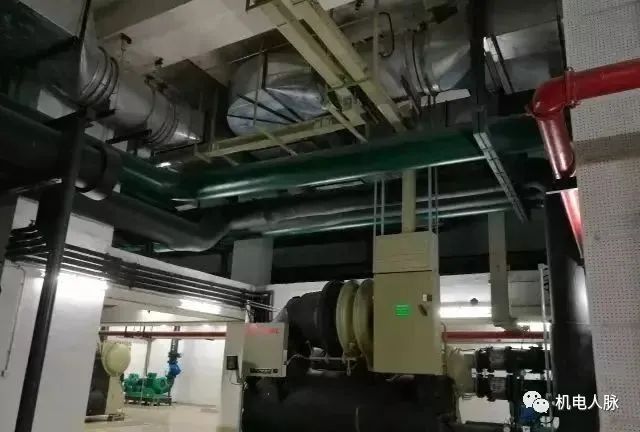

合理布置机房
①、在布置机房设备时,既要考虑冷凝器、蒸发器检修空间,还要给运行人员提供隔噪声值班室,同时值班室主机操作人员能观察到仪表的变化。特别是螺杆式冷水机组,离心式冷水机组运行时噪声高达89~95dB,并且含有一定的低频噪声,这些低频噪声对人体的心血管损伤较大( 机房的隔音降噪要做好,另外考虑荷载,制冷机房尽可能设置在大底板上)。
②、地下室机房配电柜应做防水基础,机房内配电柜基础应高出地坪150~200mm,电缆线和控制线以桥架布置,尽可能不用电缆沟布线,以防电缆沟进水造成事故。
③、设在地下的机房应有良好的通风设施。根据运转的实践,机房内如机组发生制冷剂大量泄漏或机组安全阀起跳,便会形成机房内缺氧,致使操作人员窒息。因此建议机房内安装通风设备。另外,把冷水机组上的安全阀排气管用管道引到室外。( 目前肯定要设置通风的,而且规范要设事故通风。)
④、中央空调机组设在地下室的机房时因地下室设备较多,如:水处理设备、生活水泵、消防水泵、主机又需要定期冲洗,万一出故障跑水,会发生设备被淹事故,因此应单独配置带水位控制器的集水井用立式排污泵或潜水泵控制地下室水位,最好一备一用。( 一般都是一备一用,平时1台,事故同时2台开启,这里要说一下,水专业选型潜水泵及集水井时往往用空调专业提的循环水量来计算,这是不正确的,应该是水容量。)
⑤、多台机组运行的系统在蒸发器进出水口管道处应设置安全阀。因多台机组并非同时开机,而是轮换开机,停机时蒸发器内水的温度一般在(7~12)℃,而机房温度有时高达(30~36)℃以上( 特别是有的机房布置为了缩短冬季供暖管道长度,中央空调机组与锅炉常常布置在一起,机房内温度会更高),机组的进出水阀又必须关闭,从而形成死水,蒸发器内水受热膨胀形成高压而损坏设备。

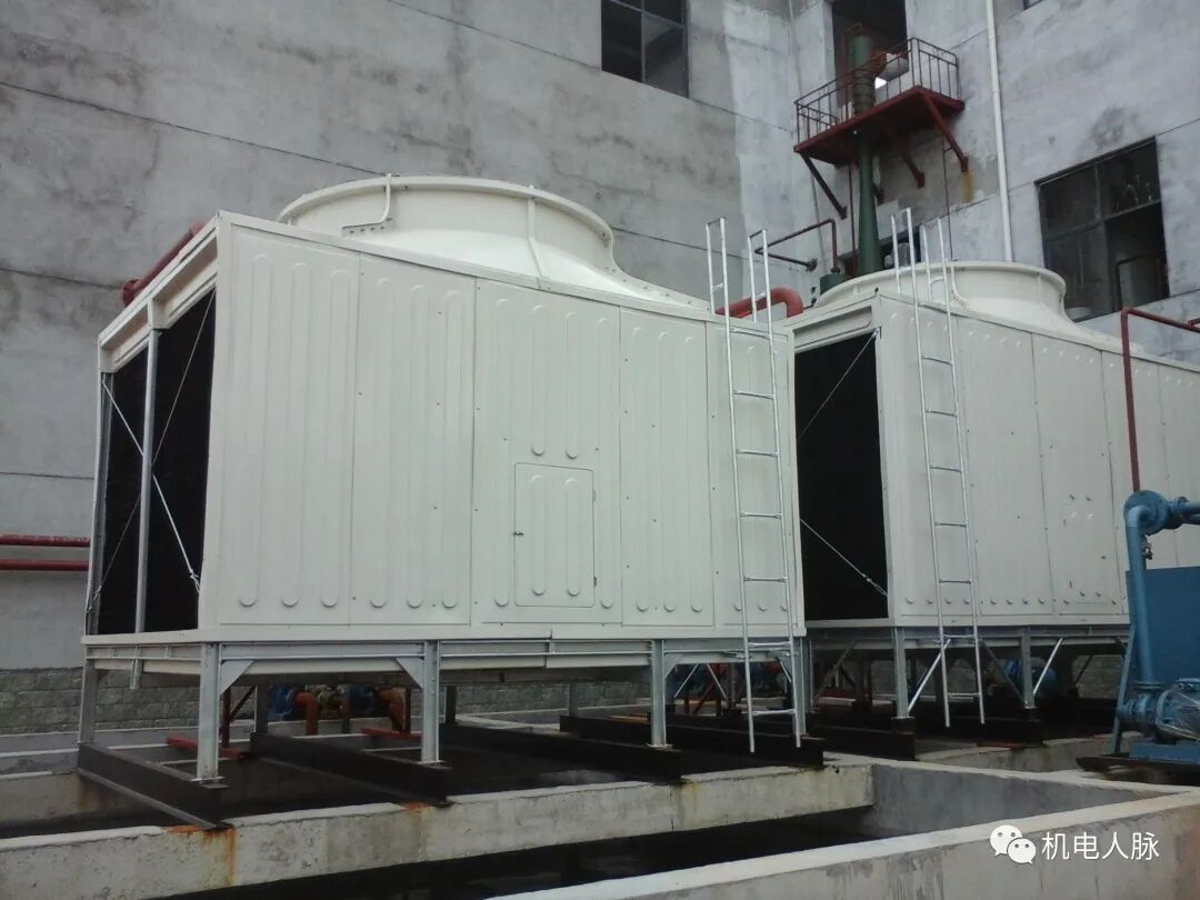

冷却塔
①、设在屋顶的冷却塔宜设风机检修控制开关。一般开关都设在机房,屋顶不能控制,检修人员在塔内检修时,万一操作有误,启动风机就会造成伤亡事故。
②、设在屋顶的冷却塔漏水问题。设计屋顶管道时,必须考虑支托架基础设计。因有的工程设计未做要求,施工单位直接把支架放在防水层上,设备运行时因支架受压力和推力破坏了防水层,形成屋面漏水。
③、建议选用喷头喷淋式冷却塔。因布水器花管喷淋式冷却塔容易局部堵塞,造成布水器旋转不平衡,造成托盘轴承短时间损坏且又很难修复。若喷头喷淋式冷却塔不设布水器,而水塔出风口增设收水器以减少飘水,数个工程的改造效果证明很好。
④、应在冷却水系统中安装立式除污器。目前全国各地的冷水机组中央空调所安装的除污器都是倒Y字型的,装在空调机组入口前的立管上,这种到倒字型在立管上的除污器,智能捕捉设备运行初期的建筑垃圾,防止这些垃圾进入冷凝器。但是,这种倒Y字型的除污器不能在日常运行中捕捉细小水垢和锈垢,因此会引起冷凝器积垢,积泥和其他杂志。正确的做法是在冷凝器的入水口前,安装一台立式除污器( 同热水锅炉系统中的除污器),将冷却水系统中的各种杂质截留在除污器中。

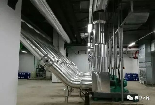

管道和保温
①、凝结水系统设计。不选用镀锌钢管,因焊接或管接处胶带过多等容易产生锈皮堵塞,造成凝结水管不通。
建议:
  1. 选用PVC管或衬塑镀锌管;
  2. 增大管道坡度;
  3. 多设泄水点;
  4. 接水盘出水口与凝结水管道连接采用加筋塑料管。

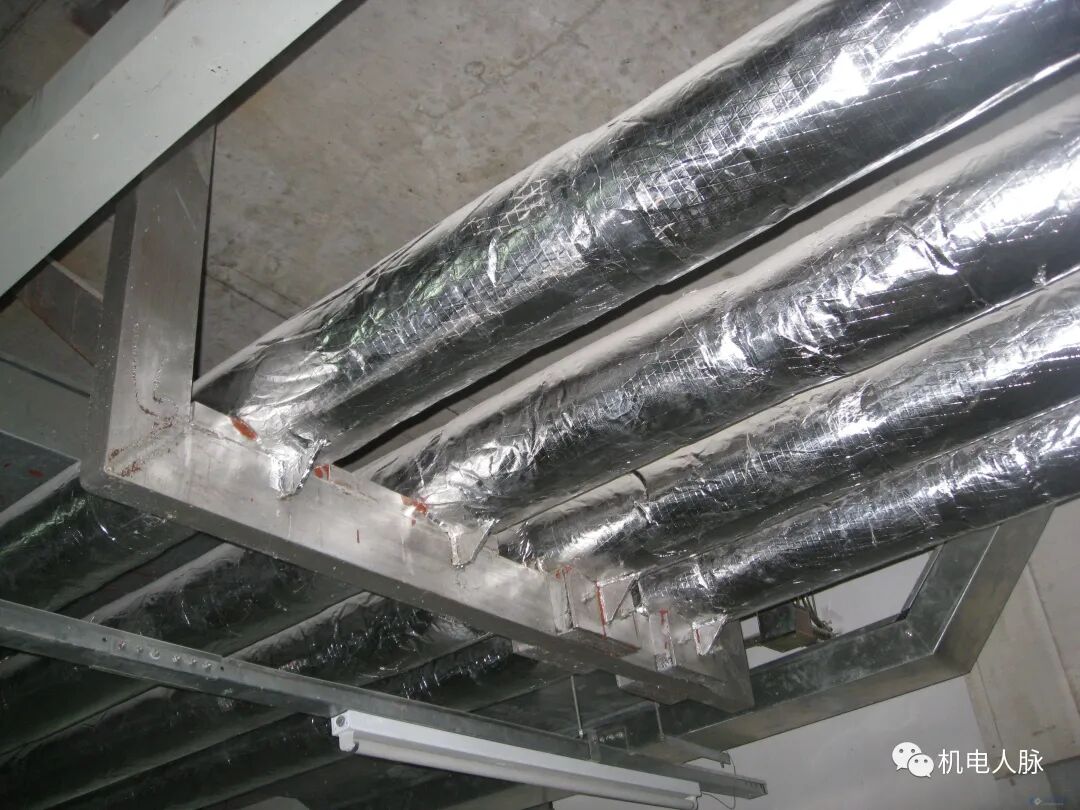

②、空调系统支吊托架设计。在设计空调供冷管道时,必须在图中说明支吊托架具体做法。有的工程设计未说明,施工也未做隔热处理,造成支吊架结露,锈蚀严重,锈水又污染了装饰面,空调投运后很难处理,并且会留下事故隐患。
③、空调系统保温设计。必须在保温系统设计图中说明管道、风道、设备、阀门的保温做法,详细说明隔热层、隔汽层、保护层、防腐层、防水层的材质和施工方法。
