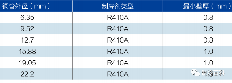

1、R410A专用铜管
R410A环保冷媒铜管的选材标准:
■铜质要求:选用紫铜管,铜含量99.95%以上。
■壁厚要求:家用中央空调R410A冷媒铜管最低壁厚要求。
对于R410A系统要用专用铜管,R410A铜管比普通铜管的抗压能力强,耐压可达到50KG以上,适合R410A氟利昂的系统管道的运行。

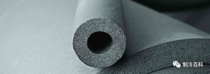

冷媒铜管及冷凝排水管保温材料选择标准:
■防结露:保温性能优异,传导系数低,厚度合适。
■安全性能好, 防火等级高:考虑到防范火灾的风险,强制性要求使用安全性能好、防火等级高的保温材料。
铜管外径d≤12.7mm时,层厚度15mm以上;
铜管外径d≥15.9mm时,层厚度20mm以上;
铜管外径d≥41.3mm时,层厚度25mm以上。

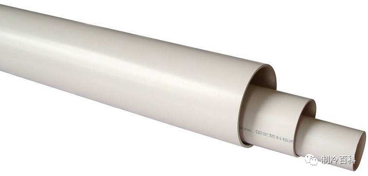

3、冷凝排水管与电工套管
冷凝水管一般使用给水U-PVC管,冷凝水管要求耐化学腐蚀性强,不污染水质,使用寿命长,管道内壁光滑。
电工套管材质标准:内外壁光滑,穿线阻力小;难燃,绝缘性好,耐腐蚀、耐老化,使用寿命长。

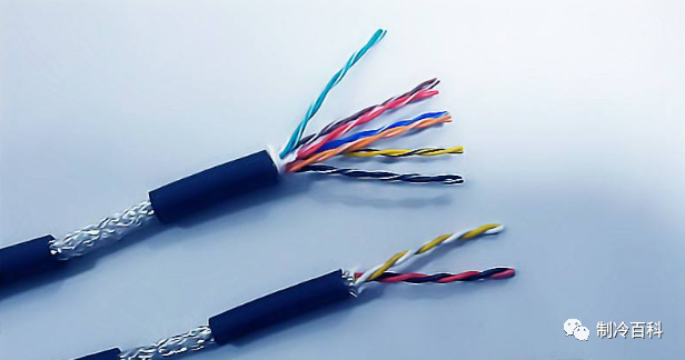

信号线选择要求(弱电) :通讯线和控制线应严格按要求选用机组原配双绞线或屏蔽双绞线。
用于内外机之间的通讯传递,线径选用0.75mm~1.0mm之间三芯屏蔽线,连接方式采用串联连接。若选用不符合要求的通讯线,将影响系统通讯稳定性,影响运行效果。

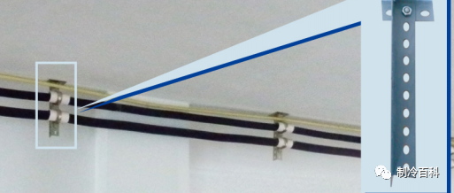

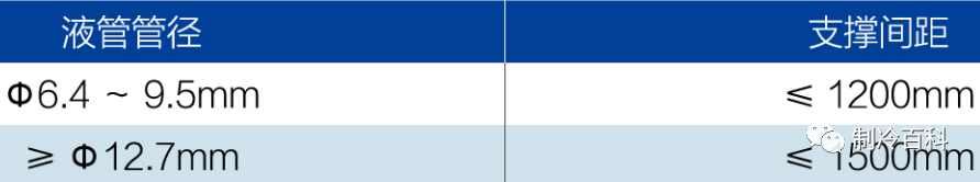

a、铜管固定码要求:铜管、分歧管的固定应采用能承重的角钢或管卡等进行固定、不允许用扎带进行固定。铜管的水平、垂直固定码间距应在允许范围内做均匀的固定,使各固定码均匀受力。
铜管的固定码间距请参照下表标准(以液管为标准)。

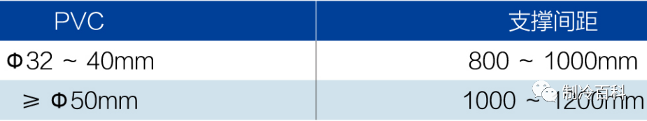

b、排水管固定码要求:冷凝水管的固定不允许用电线、铁线等进行固定,必须采用牢固可靠的固定码(如PVC管卡)进行固定。
排水管固定支撑间距请参照下表标准。

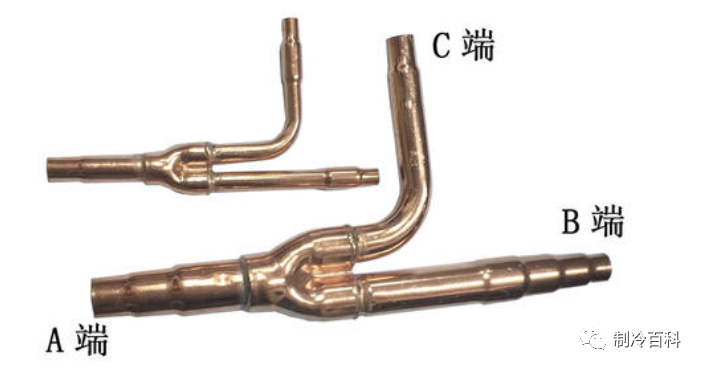

6、分歧管(分支器)
分歧管采用的铜管的厚度应该根据口径大小而定,口径越大,应该用越后的铜管。一般情况下,22.3以下的口径用1mm厚的铜管即可,31.8及以下采用1.3mm铜管,35及以上最好采用1.5mm铜管。
分歧管应该是焊口均匀、规则、光滑、无虚焊、无脱焊等管壁干净,内壁无黑点,无杂质。

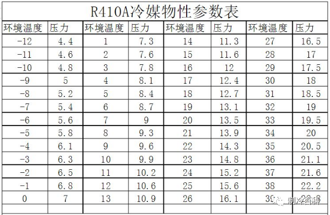

共沸混合剂 R410A(R32 二氟甲烷 / R125 五氟乙烷),一次性钢瓶 11.35 kg,是 R22 的最终替代物。用于各种空调系统和制冷系统。
 R410A温度滑移小,是一种不破坏臭氧层的制冷剂,R410A 主要取代 R22,用于空调和制冷系统,是 R22 的替代产品。R410A的压力比R22要高1.6倍,所以不能直接使用于原 R22 的系统,需重新设计系统。

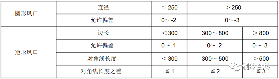

风口的外表装饰面应平整、叶片或扩散环的分布应匀称、风口装饰面的颜色应一致,无 花斑现象,无明显的划伤和压痕。 风口的活动零件,要求动作自如,阻尼均匀,无卡死和松动。  导流片可调或可拆卸的产品, 要求调节器拆卸文便和可靠, 定位后无松动现象。
风口的规格其尺寸的允许偏差值参考:
