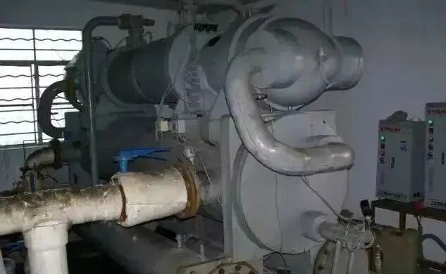

一、冷冻水系统 第一阶段 进场工作方案
①第一天。用人工方法清洗膨胀水箱,然后在水箱中投加杀菌灭藻剂,开泵循环16-24小时,作全系统的杀菌灭藻剥生活污泥处理。
②第二天。在冷冻水系统最低闸阀处排放冷冻水后,加水至满,然后于膨胀水箱投加清洗剂,开泵循环24小时,将系统内的浮锈、油污渗透剥落。
③第三天~第五天。排放冷冻水,将清洗出的锈渣、污泥排出冷冻系统之处。拆开冷冻系统Y型过滤网,清除滤网杂物,再封好过滤器,向系统注水排气至冷冻水满。开冷冻泵循环半至1小时,停泵全系统排水,排净后再注入,如此反复冲洗至水呈清澈透明。
④第六天-第七天。在膨胀水箱投加预膜剂,开泵循环48小时,该药剂能在金属表面涂上一层膜,防止水中溶解氧吸附在管壁上起防锈作用。
⑤第八天。开泵循环至第八天,排放2/3冷冻水在膨胀水箱中投加缓蚀剂,开泵循环2小时,使药物均匀分布在系统中。试测PH值,PH值正常在8-10的情况下做浸片试验。该药剂在系统无泄漏的情况下,能保持一年的防锈效果。

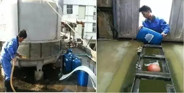

二、冷却水 第一阶段 系统进场工作方案
①第一天。  用高压水枪清洗冷却塔盘、填充料等,洗净其灰尘、污泥和青苔。
②第二天。  于塔中投加  杀菌灭藻剂,开泵循环16-24小时,作全系统的灭菌灭藻处理。
③第三天。  在塔中投加  清洗剂,开泵循环16-24小时,该药剂能把冷却系统的浮油污渗透剥落。
④第四-五天。  排放冷却水,清洗冷却塔,拆开冷却水系统Y型过滤器,清洗过滤网内杂物。
⑤、第六天-七天。  在冷却塔中投加SD-82预膜液,开泵循环48小时,该药剂能在金属表面涂上一层膜,防止水中溶解氧吸附在管壁上起防锈作用。
⑥、第八天。开泵循环至第八天,排放2/3冷却水,并清洗冷却塔。加满水后再冷却塔中投加SD-89阻垢缓蚀剂。这种药剂能巩固保护膜的作用。

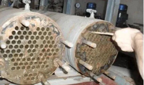

三、中央空调主机化学清洗方案
①关闭进出水阀门,打开排污阀,检查进出水阀关闭情况。
②打开冷凝器端盖,在铜管表面取一点水垢,用各种除垢剂做实验。
③按低进高出方法,正确接好清洗泵。
④利用外接水泵,往桶中注满水,启动清洗泵循环至水平稳。
⑤在桶中投加缓蚀剂,启动清洗泵循环一段时间。
⑥分次缓慢往桶中加除垢剂,循环后用自来水反复冲洗至PH值至7左右。
⑦向桶中加入中和剂循环半小时。
⑧排放中和剂,用自来水反复冲洗至PH值至7左右。
⑨往桶中加预膜剂,开泵循环60分钟后排放预膜剂。
⑩用自来水冲洗清洗泵。
