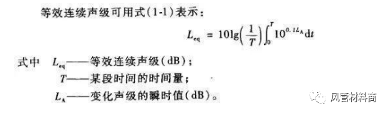

评价噪声对人体的影响时,不但要考虑该噪声的大小,同时还应考虑噪声作用时间。相同的噪声级,由于作用时间不同,人们所受的噪声影响是不相同的。等效连续A声级的定义是:在声场中一定点的位置上,用某一段时间内能量平均的方法,将间歇暴露的几个不同的A声级噪声,以一个A声级表示该段时间的噪声大小。这个声级即为等效连续声级,单位仍为dB。

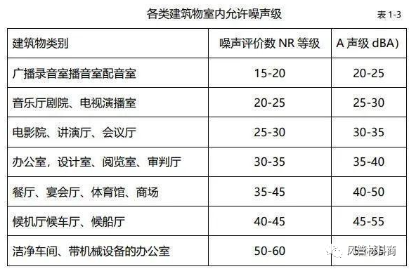

3、各类建筑物室内允许噪声级
我国尚未制定出各类建筑物室内噪声允许标准,表1-3所列数值可供设计参考。

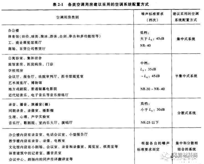

2、空调系统的选择
当空调用房按用途和声学要求确定允许噪声标准后,就应根据控制噪声和节能两方面的要求选择空调系统。
各类建筑按允许噪声的标准可划分为高、中、低三大类,然后从有利于控制噪声(包括减低风机噪声和防止串音等)和节能的目的选择相应的系统方式。
空调系统的配置方式有集中式、半集中式和分散式三大类,各类空调用房建议采用的空调系统配置方式如表2-1所示。

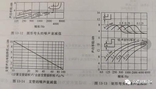

2)弯头的声衰减。圆形弯头与矩形弯头的噪声衰减值可分别查图13-12与图13-13确定。由图13-12可知,与直管一样,圆形弯头的衰减量比矩形的衰减量小。图13-13中下半部分是管内贴有管衬(吸声材料)的结果。

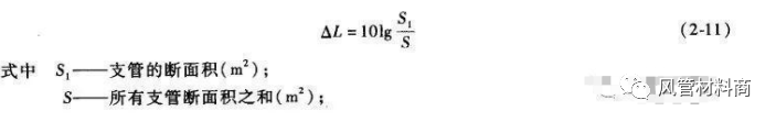

假定由风管内传至三通的噪声,其频率特性与三通形状无关,按各支管的断面比例分配噪声能量(这种假定对估算衰减量是可以的),就可按式(2-11)和图2-6求得三通的衰减量ΔL(dB)。也可不用面积比,而用风量比(支管风量与总风量之比)求得。

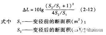

4)变径管的声衰减变径管的声衰减△L(dB)是指断面突变(不是渐变)引起的声衰减,它可按式(2-12)计算或从图2-7直接求得。

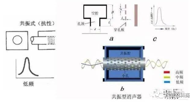

3)共振型消声器
通过管道开孔与共振腔相连接,穿孔板小孔孔颈处的空气柱和空腔内的空气构成了一个共振吸声结构。这种消声器具有较强的频率选择性一般用于消除低频噪声。
