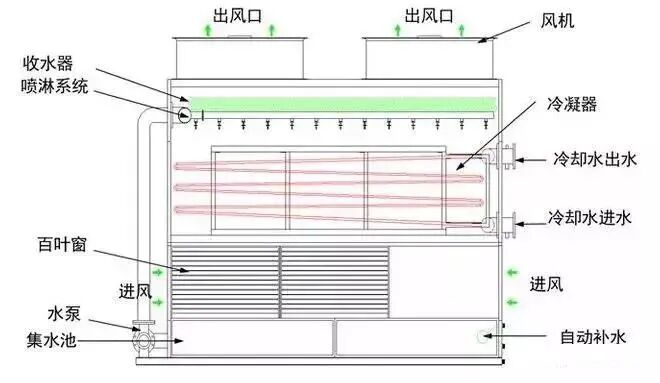

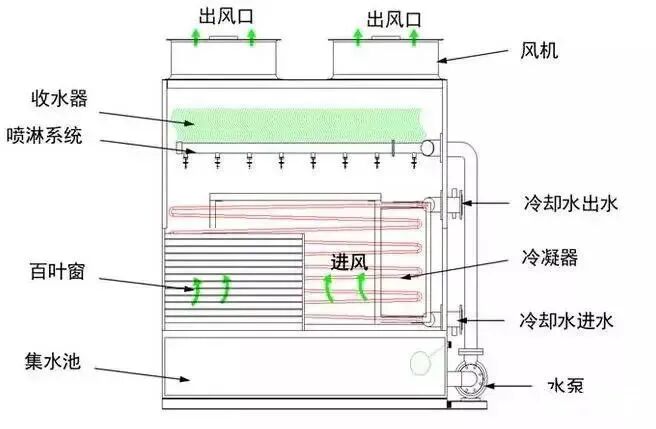

逆流塔工作原理图:
横流塔工作原理图:
闭式塔工作原理:
它是利用 水泵 或其他压力装置产生的压力,使从冷凝器、吸收器或工艺设备等出来的温度较高的水,即冷却水被输送到冷却塔的冷却盘管中,循环水进入冷却塔, 通过在冷却塔中的运动以及与风流体接触而进行热量的交换 ,进入冷却塔后的回水通过安装在塔内顶部、风道上部的压力旋流式喷嘴装置,形成竖直向下 高速运动的喷射小水滴颗粒 ,完成了增大水滴表面积的任务。
水滴在下降过程中还会遇到上升的空气流,延缓了水粒的下降速度,从而延长了热交换时间。 流体的热量先传给铜管内壁,再由内壁传给铜管外壁,再又外壁传给喷淋水膜,水膜和空气形成饱和湿热蒸汽,热量由风机排入大气,一部分水滴被收水器回收,减少喷淋水损失。
当喷淋水减少到一定量时,由 浮球阀 自动补水,如此这样循环不断。 此外由于冷却塔去除了填料装置而成为了一个空体塔,使得塔内的阻力减小,在风机的作用下,增大了风速和风量,提高了气水比,从而达到提高降温效果的目的。

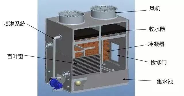

逆流塔结构示意图:
横流塔结构示意图:
1、集水池: 收集经过换热盘管以后的水,也为储存调节水量而用,达到循环节约用水的目的。
2、百叶窗: 使用风均匀的进入塔内,使喷淋水不外溅。
3、检修门: 方便维修与后期保养。
4、风机: 利用风机将空气引入塔内,以产生高流速、稳流量的空气,从而提高了冷却效率并保证了冷却效果。
5、收水器: 采用高效密集型收水器,以减少冷却水的循环损失。
6、喷淋系统: 使进入塔内的高温冷却水尽可能地扩大与空气的接触表面积,增加水汽之间的热水交换,将高温冷却水的热量传给空气,从而降低冷却水的温度,达到水资源重复利用的目的。
7、冷凝器: 冷凝器是冷却塔的核心部件,其合理的结构尺寸和合理的布置方式将直接影响到整个冷却塔的换热效率,也就会影响整个冷却塔对冷却水的冷却能力。 冷凝器采用倾斜布置方式有利于冬季排净冷凝器中的水,防止铜管冻裂; 如下图所示:
