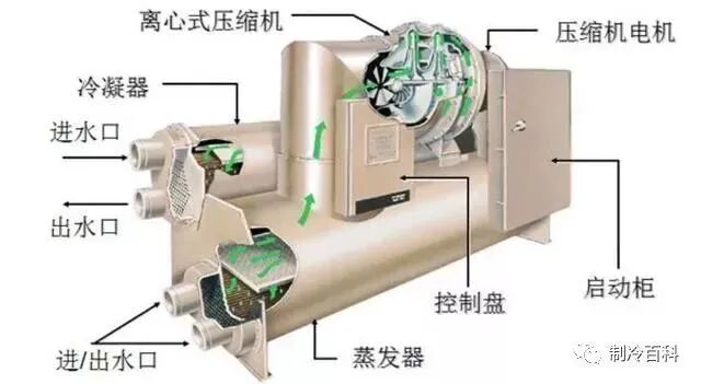

1、冷水机组的机构与识图
中央空调分风冷机组和水冷机组两类,风机指直接交换新风制冷或制热,水机指先制冷或加热热媒水送至风机盘管空调系统处,由新风或混合风在末端将热能或冷能送入指定地段。
冷水机组又称为:冷冻机、制冷机组、冰水机组、冷却设备等,因各行各业的使用比较广泛,所以对冷水机组的要求也不一样。冷水机组包括四个主要组成部分:压缩机,蒸发器,冷凝器,膨胀阀,从而实现了机组制冷制热效果。
离心式冷水机组结构

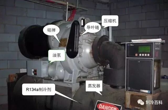

大型离心式中央空调冷水机组
大型螺杆式中央空调冷水机组
特灵离心式冷水机组
特灵螺杆式冷水机组
开利离心式冷水机组
开利螺杆式冷水机组

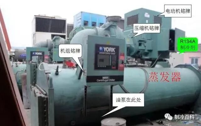

约克离心式冷水机组
约克离心式冷水机组
约克螺杆式冷水机组

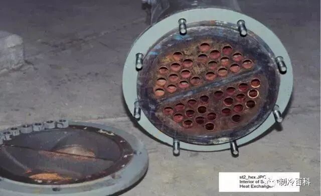

2、壳管器的分类与特点
在离心式和螺杆式冷水机组中,蒸发器/冷凝器的型式主要是满液式和干式两种,那么如何识别?
  • 满液式换热器:水在铜管里面流。
  • 干式壳管器:冷媒在铜管里面流。

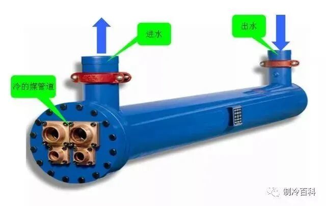

干式壳管器特点:
  1. 冷媒在铜管里面流动,2.用膨胀阀节流,有干燥过滤器。
  2. 冷功产品的效果好。
  3. 回油稳定,冷媒侧遇到的阻力小,冷媒充液量只是满液式的1/2-1/3
  4. 但是 换热性能没满液式的好,仅限中小型设备使用。

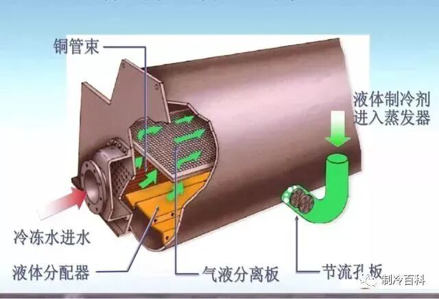

满液式壳管器 特点 :
  1. 水在铜管里面流动,冷媒在铜管外面流动;有节流装置,不用膨胀阀节流。
  2. 冷功产品不如干式好。
  3. 其优缺点与干式相反。由于其大范围换热效果比干式好,现在中大型设备多数使用满液式。
满液式冷凝器
