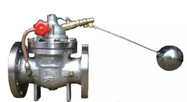

2、浮球式膨胀阀 浮球式膨胀阀多用于满液式蒸发器,这种蒸发器要求液面保持一定的高度,正符合浮球式膨胀阀的特点。浮球式膨胀阀可以分为直通式和非直通式两种。
直通式膨胀阀供给蒸发器的液体,首先全部经过浮球室,然后通过液体平衡管进入蒸发器,所以它有结构简单的特点,但是浮球室的液面波动较大,对阀芯的冲击力也较大,阀芯容易损坏;处次之外,还需要较大口径的平衡管。
非直通式浮球膨胀阀:阀门机构在浮球室外,节流后的制冷剂不经过浮球室,而是沿管道直接进入蒸发器,所以浮球室液面平稳,但在构造和安装上复杂。

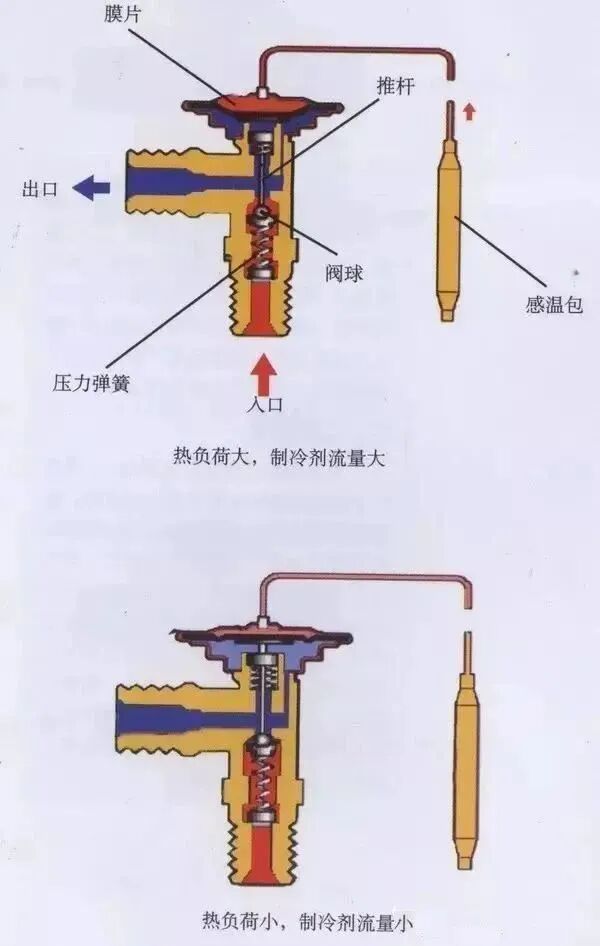

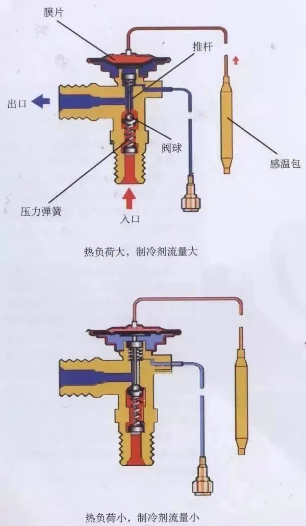

3、热力式膨胀 热力式膨胀阀因平衡方式不同分为:内平衡式和外平衡式两种。蒸发器压降较小阻力小的场合的使用内平衡式热力膨胀阀使用内平衡的好处是,不需要连接为平衡管,减少机组安装工艺,减少机组使用过程中故障点,价格较便宜。
内平衡式热力膨胀阀所采集的压力为膨胀阀出口压力,而外平衡式热力膨胀阀采集的压力为蒸发器出口压力,所以在同等条件下,内平衡较外平衡过热度大,这样就减少了蒸发器的利用率,降低了系统的能效。
热力膨胀阀的工作原理: 工作时,固定在蒸发器出口管道上的感温包感应蒸发器出口的过热温度,使感温包内产生压力,并由毛细管传到膜片上部的空间,在压力的作用下膜片以弹性变形的方式把信号传递给顶针(执行机构),从而调节阀们的开度,控制制冷剂的流量。

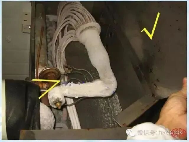

感温包正确安装方法:
一般情况感温包尽量装在蒸发器出口水平段的回气管上,应远离压缩机吸气口而靠近蒸发器,而且不宜垂直安装。当水平回气管直径小于22mm时,感温包宜安装在回气管的顶上端,即吸气管的“1点钟“位置。
当水平回气管直径大于22mm时,感温包要安装在回气管轴线以下与水平轴线成45度左右,即吸气管的“3点钟“位置。
安装时,感温包需用铜片包扎好,回气管表面要除锈,如果是钢管,表面除锈后涂银漆,以保证感温包与回气管的良好接触。感温包必须低于阀顶膜片上腔,而且感温包的头部要水平放置或朝下,当相对位置高于膜片上腔时,毛细管应向上弯成U形,以免液体进入膜片上腔。
