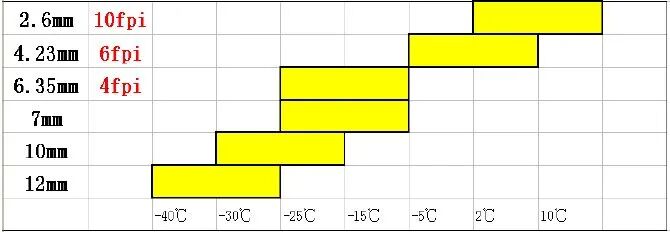

冷风机选型: 冷风机选型的必要条件: 1、制冷剂; 2、冷库温度; 3、换热量; 4、冷风机结构形式; 5、冷库尺寸、送风距离; 6、除霜方式。 冷风机选型的必要条件: 1、制冷剂 制冷剂不同,换热量和耐压不一样。 R404a比R22换热量大一些,约1%。 2、冷库温度 冷库温度越低,换热量越小,片距越大。 正确选择冷风机的翅片间距:

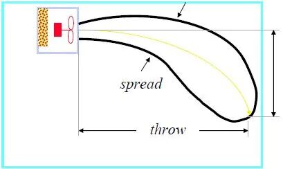

5、冷库尺寸、送风距离 冷库尺寸,均匀吹风,确定冷风机个数。 按样本参数校对送风距离:

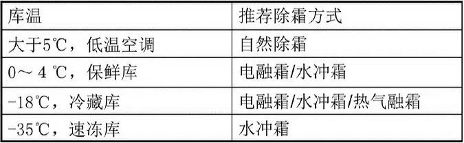

6、除霜方式
除霜方式的选择:

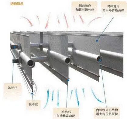

铝排管配置:
铝排管结构性能参数:
D32*2铝管,“一字型”两翅片,0.37㎡/m,95W/㎡,35W/m,传热温差8~10℃。
管间距120mm,(100mm,140mm);每组铝排管长度小于150m,一般100m左右。
2~4组铝排管配1只膨胀阀。铝排管用于-18℃库,地面积:铝排面积=1:2;
0℃库易滴水,不宜采用顶排管。
