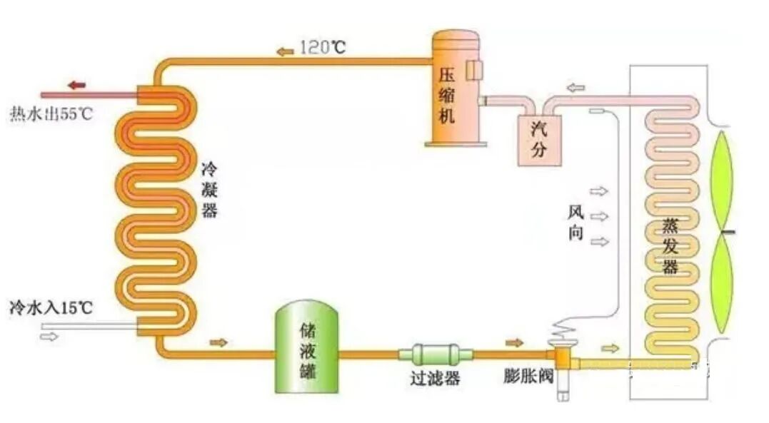

一、风冷热泵机组是什么?
风冷热泵机组是由压缩机——换热器——节流器——吸热器——压缩机等装置构成的一个循环系统。风冷热泵的基本原理是基于压缩式制冷循环,利用冷媒作为载体,通过风机的强制换热,从大气中吸取热量或排放热量,以达到制冷或制热的需求。
风冷热泵机组是中央空调机组的一部分,它主要区别于风冷冷水机组,风冷热泵在机组内部至少增加了一个四通换向阀,作为制冷或制热的功能切换,除具备风冷冷水机组制取冷水的功能外,风冷热泵机组还能切换到制热工况制取热水,通过强制换热,来满足室内温度的需要。
和大型中央空调采用水冷热泵机组不同,风冷热泵主要用于家用中央空调领域以及一些轻型工业、商用领域。
二、风冷热泵工作原理
风冷热泵机组是空调系统中的主机,由于采用风冷冷凝器不需要冷却塔,而蒸发器是水冷的,夏天制冷时提供冷水,冬季制热时提供热水,风机盘管是空调系统的末端装置,装在室内如同把水从低处提升到高处而采用水泵那样,采用热泵可以把热量从低温抽吸到高温。所以热泵实质上是一种热量提升装置,热泵的作用是从周围环境中吸取热量,并把它传递给被加热的对象(温度较高的物体),其工作原理与制冷机相同,都是按照逆卡诺循环工作的、风冷热泵相对于空气源热泵来说它的能力要低一点,进出水温差是5℃左右(大部分公司的设置参数),而空气源的进出水温差能达到40℃。
风冷热泵机组与风机盘管共同使用,前者提供冷水或热水,后者将冷水或热水通过热交换,吸出冷风或热风。我们可以形象的把风冷热泵机组比作是中央空调的大脑,如果大脑不工作了,那中央空调将丧失全部功能,系统也将停止运行。

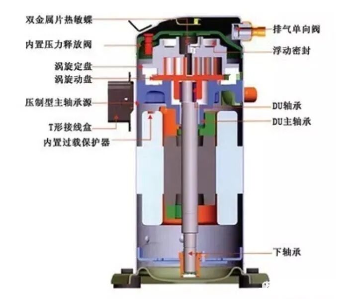

1、压缩机的型式
目前用于风冷热泵的压缩机型式主要有活塞式、涡旋式、螺杆式三种型式。根据热泵工作的特点是运行时间长、压缩比大等情况,笔者认为涡旋式和螺杆式压缩机将成为热泵压缩机的主流。其理由是:
①、涡旋式和螺杆式压缩机较活塞式压缩机具有传动件少,从而使压缩机的摩擦损耗相应减少,整机的效率相应提高。
②、由于热泵机组的压缩比较大,因此对于活塞式压缩机在相同的余隙容积下其容积效率下降,从而造成整机效率的下降。而涡旋式和螺杆式压缩机不存在这方面的问题。
③、用于风冷热泵的压缩机其工作环境较其它在普通空调工况下工作的压缩机要恶劣,每次开启的运行时间也较长,工况变化范围也较大,因此对压缩机的可靠性要求就较高。涡旋式和螺杆式压缩机具有零部件少,结构紧凑的特点,所以尤其适用于热泵机组。
④、目前所采用的风冷热泵机组一般都采用热气除霜的方法来排除冬季供热工况下空气侧换热器上积聚的霜。在除霜开始和结束时,系统要进行反向运行,在原冷凝一方盘管中所集聚的液体制冷剂由于其中压力突然降低为吸汽压力而大量涌向压缩机,造成压缩机的湿冲程,这对于涡旋式和螺杆式压缩机而言并没有什么大问题,而这对于活塞式压缩机来讲极易造成气阀和连杆的损坏。
⑤、另外就热泵压缩机本身而言涡旋式和半封闭螺杆式比活塞式的噪声要低。
