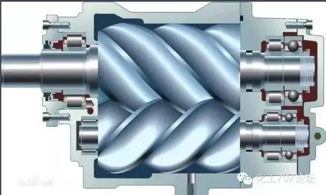

1、螺杆式压缩机
螺杆式压缩机又称螺杆压缩机。20世纪50年代,就有喷油螺杆式压缩机应用在制冷装置上,由于其结构简单,易损件少,能在大的压力差或压力比的工况下,排气温度低,对制冷剂中含有大量的润滑油(常称为湿行程)不敏感,有良好的输气量调节性,很快占据了大容量往复式压缩机的使用范围,而且不断地向中等容量范围延伸,广泛地应用在冷冻、冷藏、空调和化工工艺等制冷装置上。
以它为主机的螺杆式热泵从20世纪70年代初便开始用于采暖空调方面,有空气热源型、水热泵型、热回收型、冰蓄冷型等。在工业方面,为了节能,亦采用螺杆式热泵作热回收。

螺杆压缩机是一种新的压缩装置,它与往复式相比: 优点: ①机器结构紧凑,体积小,占地面积少,重量轻。 ②热效率高,加工件少,压缩机的零件总数只有活塞式的1/10。机器易损件少,运行安全可靠,操作维护简单。 ③气体没有脉动,运转平稳,机组对基础不高不需要专门基础④运行中向转子腔喷油,因此排气温度低。 ⑤对湿行程不敏感,湿蒸汽或少量液体进入机内,没有液击危险。 ⑥可在较高压比下运行。 ⑦可借助滑阀改变压缩有效行程,可进行10~100%的无级冷量调节。 缺点: 需要复杂的油处理设备,要求分离效果很好的油分离器及油冷却器等设备,噪声较大,一般都在85分贝以上,需要隔声措施。
