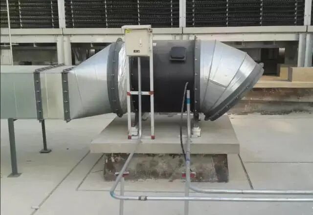

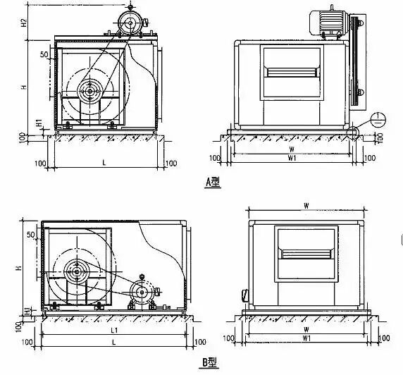

一般工程的通风常用离心风机、轴流风机、混流风机、屋顶风机等形式,来看看图集上这几种风机的安装图吧。

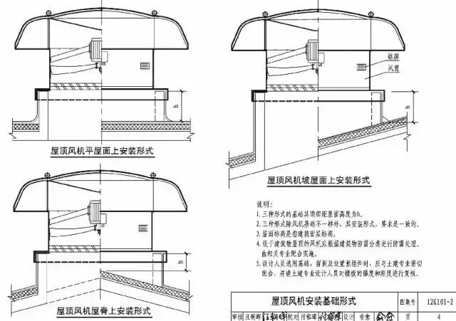

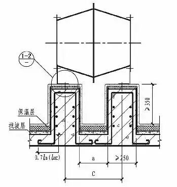

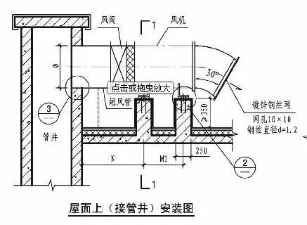

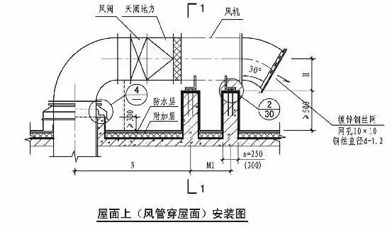

设计施工时应注意:风机的出口或入口与大气直通时,需要设置钢丝网;不同类型风机相邻安装时气流不应短路;无论屋面是否倾斜或者不平整,安装时通过风机的基础,保证风机的安装水平或者竖直。
1混流风机的屋面安装
2轴流风机的屋面安装
3屋顶风机的屋面安装

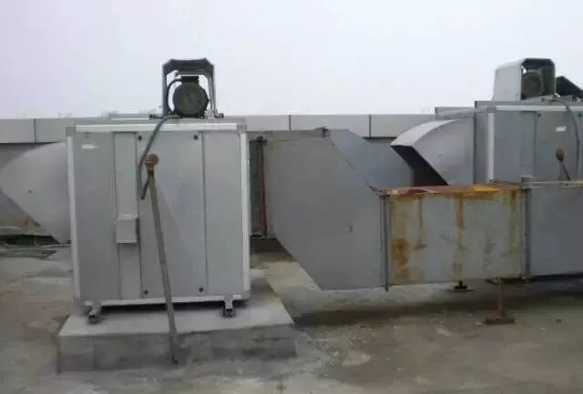

4离心风机落地安装(机房内安装)
其中A型用于消防排烟,需要将电机外置。B型为平时通风风机,也可以用作消防补风机。
工程实例
