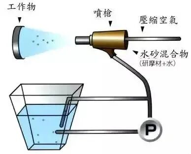

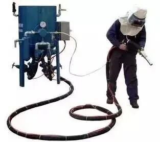

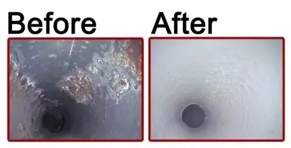

喷砂除锈
机械除锈中,常用喷砂除锈法,喷砂除锈是采用压缩空气为动力,以形成高速喷射束将喷料(铜矿砂、石英砂、金刚砂、铁砂、海南砂)高速喷射到需要处理的工件表面,使工件表面的外表面的外表或形状发生变化。
由于磨料对工件表面的冲击和切削作用,使工件的表面获得一定的清洁度和不同的粗糙度,使工件表面的机械性能得到改善,因此提高了工件的抗疲劳性,增加了它和涂层之间的附着力,延长了涂膜的耐久性,也有利于涂料的流平和装饰。

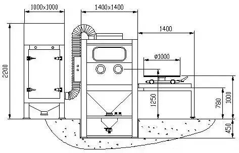

液体喷砂机
吸入式干喷砂机
压入式干喷砂机

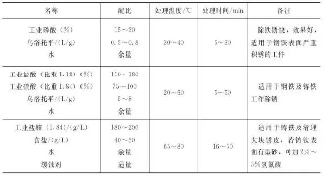

(6)为了防止腐蚀和氢脆,酸洗操作的温度和时间,应根据工件表面锈蚀去除情况,在规定时间内进行调节。酸洗液的成分应定期分析并及时补充新液。酸洗施工时,酸洗液的配比及工艺条件可参考图标选用。
酸洗液的配比及工艺条件
(7)为了减轻酸洗液对金属的溶解,可以加入约20%的缓蚀剂,如乌洛托平或若丁。

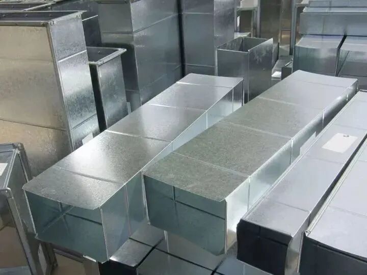

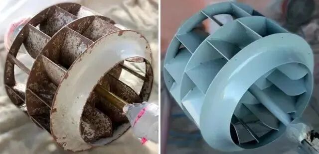

风管除锈
(1)风管制作完成后,应进行表面的处理工作,即清楚风管表面上灰尘、铁锈、焊渣、油污和水分等物。
(2)用在有腐蚀化工环境中的风管,其表面处理工作就是把金属表面的各种杂物完全清除干净。清理后的风管,表面颜色一致呈灰白色,这样才能增加油漆图层的附着力。
(3)一般在大气环境中的风管,要求钢板表面出去浮锈,允许紧密的氧化皮存在,有利于油漆图层的附着力。

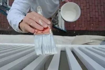

刷涂操作注意事项
(1)使用漆刷时,一般应采用直握方法,用手将漆刷握紧,主要以腕力操作刷漆。
(2)涂漆时,刷漆应蘸少许的涂料,刷毛浸入漆的部分,应为毛长的1/2到1/3。蘸漆后,要将漆刷在漆桶内的边上轻抹一下,除去多余的漆料,以防产生流坠或者低落。
(3)对干燥较快的涂料,应从被涂物的一边按一定的顺序快速、连续地刷平和修饰,不宜反复刷涂。
(4)对干燥较慢的涂料,应按涂敷、抹平和修饰三道工序进行操作。
(5)刷涂的顺序。一般应按自上而下,从左到右,先里后外,先斜后直,先难后易的原则,最后用漆刷轻轻地抹理边缘和棱角,使漆膜均匀。致密、光亮和平滑。
(6)刷涂的走向。刷涂垂直表面时,最后一道,应由上向下进行;刷涂水平表面时,最后一道应按光线照射的方向进行。

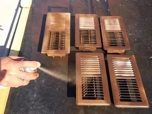

喷涂法施工多用于要求较高的油漆施工。喷涂装置使用前,赢首先检查高压系统各固定螺母,以及管路接头是否拧紧,如有松动现象,则应拧紧。
(1)当在室内风管表面上喷漆时,应事先将非喷涂部位用废纸等物品遮拦好,以免被污染。风管与喷枪应先清洗干净,经试喷正常后才能正式施工。
(2)用于喷涂的油漆,使用时必须掺加相应的稀释剂或者相应的稀料,掺量以能顺利喷出成雾状为准(一般为漆重的1倍左右)。一个工作物面层或一项工程上所用的喷漆量宜一次配够。通常,涂料需经过滤后才能使用,否则容易堵塞喷嘴。一般应过0.125mm孔径清除杂质。
