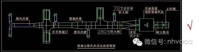

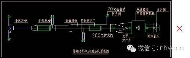

2.3、防排烟系统设计参数
A:防火分区地上≦2000㎡,地下≦1000㎡;防烟分区≦500㎡,根据地方规范要求,大于50或100的包间按单独防烟分区处理。
B:一台排烟风机带两个以上防烟分区的系统,按最大防烟分区面积计算单位排烟量≧120㎡/h,一台排烟风机只带一个防烟分区,单位排烟量按≧60㎡/h计算,但风机总排烟量不小于7200m 3 /h。防火分区的补风按不小于总排烟量的50%取(靠窗且窗户面积达到规范要求的除外)。
C:主风管风速≦15m/s,排烟风口风速≦8m/s,补风口风速≦8m/s,补风口与排烟口间距不小于5m/s。
D:排烟风机排烟量需比理论计算所得排烟量大30%,且风机选型时应选风机性能曲线中间的参数,根据管道走向情况考虑风机压头≧500Pa。

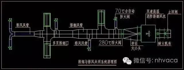

2.4、排烟与排风共用系统设计原理及注意事项

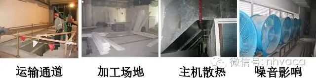

观察外部环境,综合考虑外部环境对系统的影响因素,如日照强度、新风采集点有没有垃圾站、排风点是否对外部环境造成影响、主机的噪音是否会影响环评等;
现场有没有加工及材料堆放场地,设备的运输通道,白天或夜间施工;

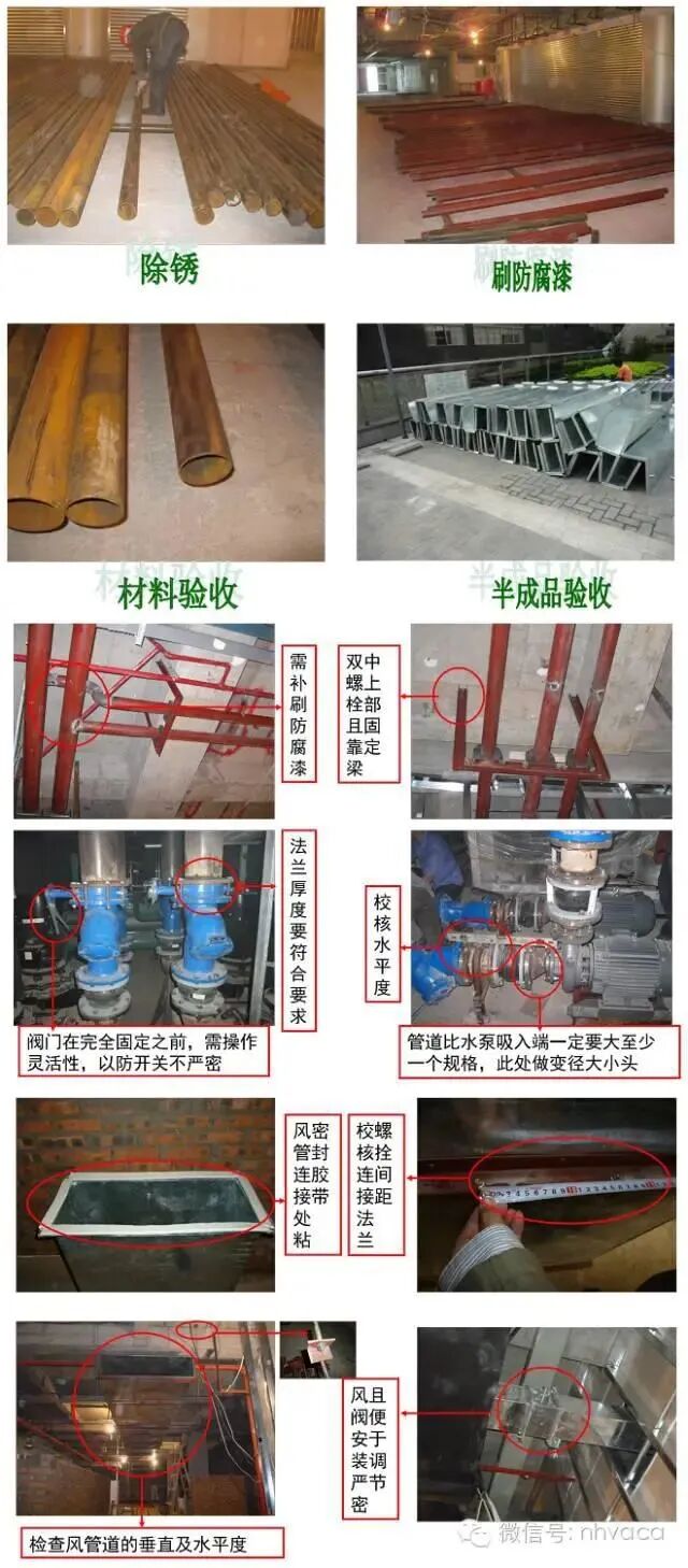

施工节点
因为KTV的环境特点,所以对通风与空调系统在安装过程中,也有一些特殊的要求,有如下几个节点需要注意:

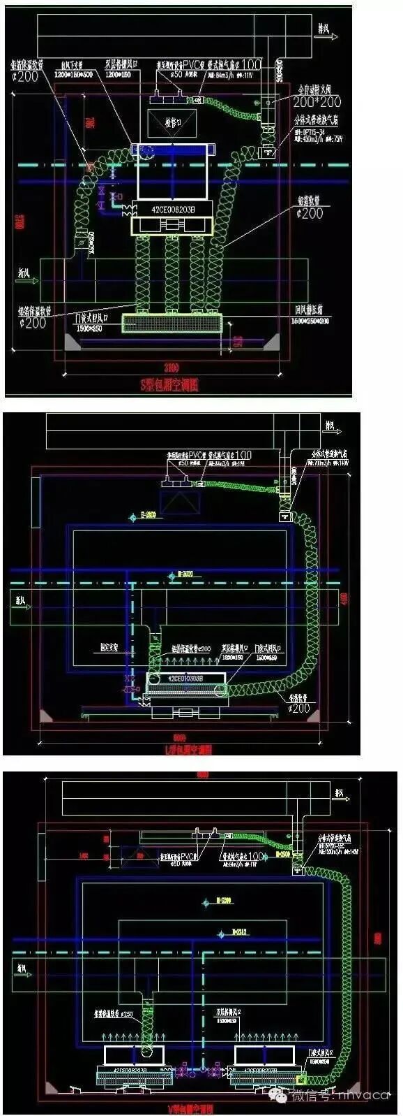

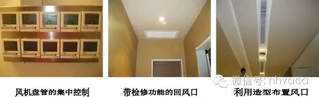

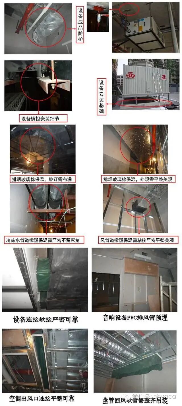

包间通风及空调系统安装要求:
包间只允许布置一个出风口与一个回风口,新风与出风共用,排风与回风共用。(www.iwuchen.com)
每个包间加装一台管道式排风机对包间进行排风,另外加装一台轴流风机对机柜进行散热。
从走道排烟主管道引进包间的排风支管所加装的全自动防火阀,必须安装在包间内,便于检修;新风支管根据系统平衡要求尽可能加装调节阀。
盘管所接水管支管必须加装质量好的电磁二通阀,且所装的截止阀、过滤器、二通阀及不锈钢软接必须便于检修。
整个吊顶内除了通风机空调系统外,还有很多强、弱电及喷淋管道,考虑到工艺的简洁性,设备与风口的连接采用铝箔软管连接。
注:与风机盘管直接连接的回风箱下端不予铆接,便于拆卸更换电机

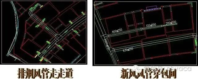

包布置间管道详见下图一至图三:

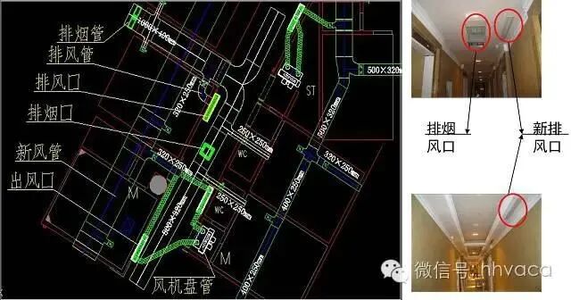

KTV的走道狭长且管道众多,合理的布置风口及管道连接方式,才能达到功能性及美观性要求,以下风管布置平面图中,新排风采用的条形风口,布置在过道两边且靠墙安装,排烟口布置在走道正中间,新排风口需有适当的间隔。

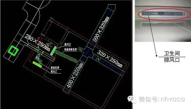

套化卫生间新排风施工图
KTV的大包间都会带一个卫生间,其排风管到这种小卫生间已经处于整个排风系统的末端,需单独加装排气扇;因面积太小,不必单独加装风机盘管,只需接入经过预冷、热的新风即可。

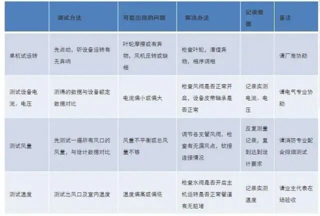

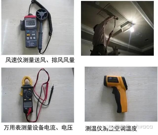

调试验收
调试完成之后,需整理竣工资料,特别是消防验收所需要的风机、风管,保温材料等合格证及检验报告,并做好向业主提交的竣工图、调试记录等资料。撤场之前还需对业主工程管理人员做好教育培训及保固切结书。
