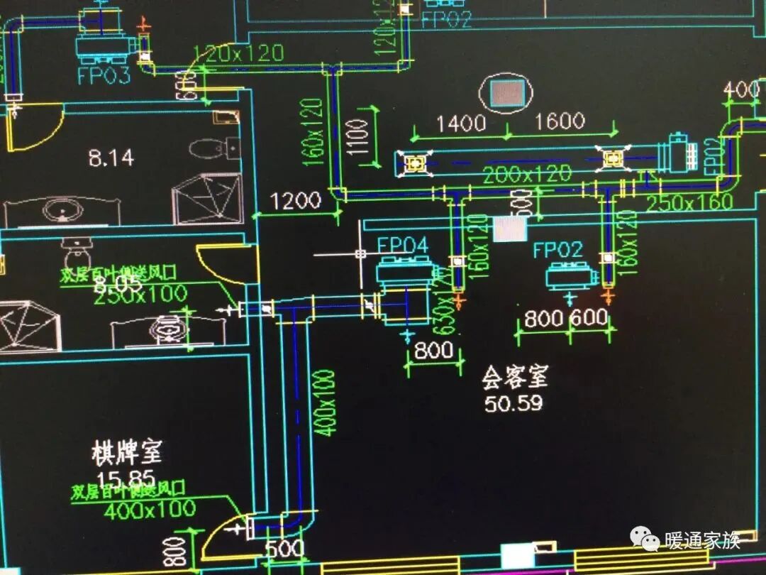

送、排风口的距离要适当
排风口与送风口至少保持 3 米的距离以防气流短路
选用合适的风阀 从原则上讲, 系统风压平衡的误差在10%-15%以内, 可以不设调节阀,但实际上仅靠调风管尺寸来调风压是很困难的, 所以, 要设风量调节阀进行调节。
① 风管分支处应设风量调节阀。在三通分支处可设三通调节阀,或在分支处设调节阀。
② 明显不利的环路可以不设调节阀,以减少阻力损失。
③ 在需防火阀处可用防火调节阀替代调节阀
④ 送风口处的百叶风口宜用带调节阀的送风口,要求不高的可采用双层百叶风口,用调节风口角度调节风量。
⑤ 新风进口处宜装设可严密开关的风阀,严寒地区应装设保温风阀,有自动控制时,应采用电动风阀。
风管的布置 ①要尽量减少局部阻力,即减少弯管、三通、变径的数量
② 弯管的中心曲率半径不要小于其风管直径或边长,一般可用 1.25 倍直径或边长
③ 为便于风管系统的调节,在干管分支点前后,应预留测压孔。测压孔距前面的局部管件的距离应大于 5b(b 为矩形风管的长边或圆形风管的直径), 距后面的局部管件的距离应不小于 2b。通风机出口处气流较稳定的管段上宜应预留测压孔。
新风进口位置 ① 进风口宜设在室外空气比较洁净的地方,保证空气质量
② 宜设在北墙上,避免设在屋顶和西墙上,并宜设在建筑物的背阴处这样可以使夏季吸入的室外空气温度低一些
③ 进风口底部距室外地面不宜小于两米,当进风口布置在绿化地带时,则不宜小于一米,应尽量布置在排风口的上风侧,且低于排风口,并尽量保持不小于10米的间距。
新风口的要求 ① 宜采用固定百叶窗
② 多雨地区宜采用防水百叶窗以防雨水进入
③ 为防止鸟类进入,百叶窗内宜设金属网
排风管的新做法 类似酒店客房的排风系统设计可如下考虑:利用排气扇将室内风排到走廊的吊顶内,在走廊设排风管排风,为有效利用余热,排风机可设置于卫生间。
风口与边墙的距离 风口距墙不应小于 1 米
风口的选用 ① 新风口,送风口用双层百叶风口
② 回风口用格栅风口
③ 排风口用双层百叶
④ 氟系统由于风量一般比较小, 如要求冬季采暖需要, 宜采用用双层百叶,不能用散流器。
⑤ 风机盘管带两个风口时宜选用带调节阀的双层百叶。
风口的凝露 风口凝露是由于风口小,温度低。可加大风口尺寸防止凝露
静压箱的计算 ① 静压箱控制风速宜不大于 1.5m/s
② 出风截面积 A=G/V(G 为送风量),各方向截面积应一样
③ 一般的系统可以用风口变径加消音器代替静压箱
防排烟换气次数的确定 ① 消防水泵间不小于 4 次
② 变电室 5-8 次
③ 变电室 5-8 次
排烟口的布置 ① 走廊超过 60 米,做排烟口
② 电梯前室用常开型多叶送风口,每层设一个
③ 楼梯间用自垂百叶风口,2-3 层设一个
房间的空气压力状态 ①建筑物内的空气调节房间应维持正压。
②建筑物内的厕所、盥洗间、各种设备用房应维持负压负压
③旅馆客房内应维持正压,盥洗间应维持负压
④餐厅的前厅应维持正压,厨房应维持负压。餐厅内的空气压力应处于前厅和厨房之间。
吊顶内的风管布置原则 从上到下依次为:排烟风管,排风管,送风管,水管
送、排风口的相对位置 空调房间并行送排风管时,送排风口尽量不要并列布置,最好交错布置
送风管的设计 尽量使风在送风管内不倒走,确保良好的管内气流流动和出风效果
三通与风管的搭接 和三通相接的管径要于三通的口径保持一致,不要变径,避免局部损失过大。
