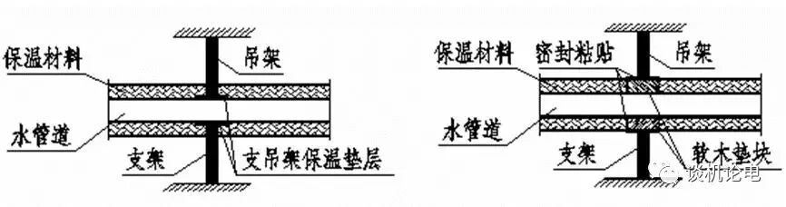

2.2管道支吊架
2.2.1存在的问题
系统运行后,在夏季有的吊顶有水淹现象。拆掉吊顶后发现水滴是沿着支吊架向下漏水所致;冬季有个别风机盘管不热,后经现场检查,发现塑料成“s”型弯。
2.2.2问题分析:
第一种现象,说明管道支吊架的保温没有做好,从而形成“冷桥”,导致空气中水凝结,并沿着支吊架向下滴水。第二种情况是因为支吊架间距太大,尤其是塑料管道,当支吊架间距较大时,就会形成波浪弯,从而积气,形成气阻。
2.2.3解决方法
(1)管道保温一定要做好,其基本做法有以下几种(见图2):
图2   管道支吊架断面图
(2)不同管道最小支吊架间距见表2,表3,表4。
