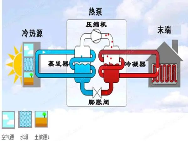

地源热泵和空气源热泵都采用了先进的热泵技术,它们有一个共同点,都是能量的搬运工,但它们在能源转换上存在很大的差异,地源热泵采用现有的地能资源,而空气源热泵则通过空气源热泵技术将能量转化,通过地源热泵空调和空气源热泵空调对比我们可以看出两者之间的优劣所在。
空气源热泵空调做两次功
  为了获得我们所需的舒适温度,我们用热泵对室外空气进行升温和降温,并把经加工后符合我们所需的舒适温度搬运到室内,这就是空气源热泵空调工作的原理和过程。我们知道空气源热泵的能量来自室外空气,热泵机组在运行过程中受环境影响很大,在冬季室外温度小于我们人类所需的舒适温度,在夏季室外温度高于我们人类所需的舒适温度,在这个过程中热泵耗用了电能作了“两个功”,一个是对室外空气作功,使室外空气温度升高或降低;另一个是搬运作功,为的是把冷、热量搬入房间。

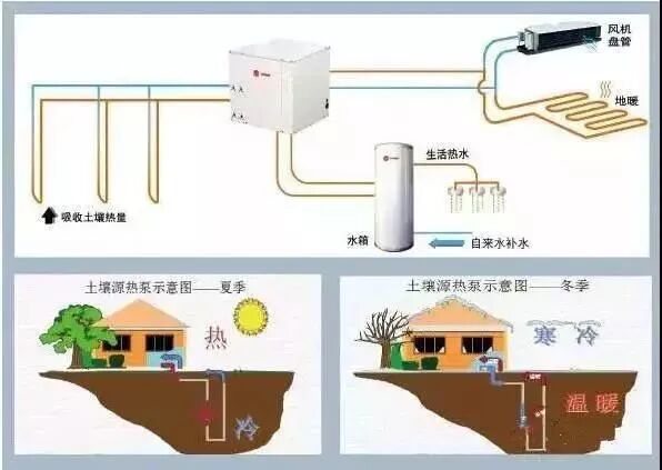

地源热泵空调只做一次功
  地球是一个最大的太阳能载体,地表-6米以下的土壤及地下水温度一年四季都在10~18℃恒定不变。地源热泵通过换热器和载体,耗用一小部分电能作功,把10~18℃的温度中所蕴含的能量通过热泵机组运送到室内,在冬季起到制热作用;夏季把室内的热量通过热泵机组输送到地下,起到制冷作用,这就是地源热泵空调工作的原理和过程。在这个过程中热泵耗用了电能只做了“一个功”,就是搬运,这就是地源热泵空调比空气源热泵空调节能的原因。地源热泵空调与空气源热泵空调对比地源热泵节能40-60%。
