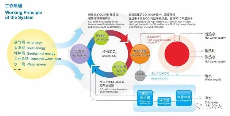

  2.CO2热泵工作原理:
  CO2热泵与普通热泵的工作原理基本一样,在设定的时间内,当储热水箱的水温低于温度控制器设定值时,热泵、风机及循环水泵自动开启,风机将空气吸入蒸发器,蒸发器内的冷媒吸收空气中的热能后,经热泵(压缩机)加压后产生高温,再通过热交换器将热量释放给水使水温升高 ,冷媒降温后经节流阀流回蒸发器,如此反复进行吸热和放热,直到被加热水的水温达到设定温度时,热泵和风扇停止工作。
