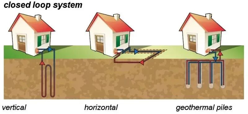

地埋管地源热泵(ground-coupled heat pump)系统的研究和项目实施是我国地源热泵(ground source heat pump)系统三种形式中开始最晚的一种, 其造价和运行费用相对也较地下水地源热泵(ground water heat pump)和地表水地源热泵(surface water heat pump)系统要稍高。
但这些并不妨碍地埋管地源热泵的迅速发展, 原因在于地埋管地源热泵采用地埋管换热器(ground heat exchanger)内循环水换取土壤中贮存的温差能, 没有对自然水源的开采和污染的担心, 因此适用性更广, 安全稳定性更高, 尤其在夏热冬冷地区不失为一种新的空调冷热源。
与欧美地埋管地源热泵主要采用水平埋管式地埋管换热器、通过小型热泵机组承担别墅等小型住宅空调的方式不同, 我国的地埋管地源热泵系统主要服务对象是规模较大的多层住宅和办公建筑, 地埋管换热器一般采用在一定区域内密集布置的竖直单U 甚至双U 形地埋管换热器群, 近年来还出现了利用建筑物地基内的工程桩或灌注桩密集布置地埋管换热器群的新方式。这些密集型竖直埋管的方式虽然能较好地适应中国地少人多的国情, 但是也带来了技术上的隐患, 那就是地埋管换热器布置范围内的土壤热失衡问题, 它已经引起了各方面对此技术长期运行效果越来越多的担心。
