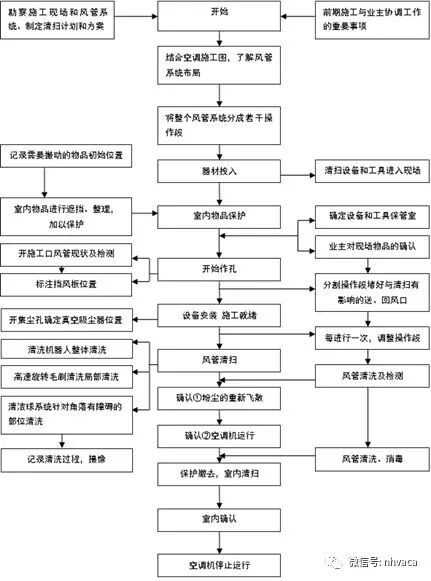

风管清洗、消毒施工工艺流程图:
风管清洗、机组、风机盘管消毒服务程序及具体步骤:
1.施工前现场准备及设备检查程序:
1.1.清洗前施工现场、设备准备
⑴空调系统调查
(1.1)用录像监测设备侦察管道内的污染情况,并保存图片供监测及验收。通过对管道的检测,发现管道内沉积大的地方,以便确认开孔位置。

安全、技术交底→清洗前机组运转记录→机组停机→清洗机组过滤段清洗机组表冷段和散热段→清洗机组混合段→清洗机组送风段→安装机组过滤网→机组运行记录→三级验收签字(以乙方施工前后的影像资料为验收依据)。
1.4.风机盘管清洗程序
安全技术交底→现场保护→检测记录→切断电源→拆取、清洗风口、过滤网拆取、擦拭挡板、电机→拆取清洗叶轮箱、叶轮→叶轮风箱、叶轮、回风过滤网和风口清洗→清洗风管→清洗盘管翅片→清洗冷凝水盘→安装电机及叶轮→启动电源测风机盘管三项检查(风速、转速、风量)→验收签字→风口恢复→清理撤场。
1.5.通风管道清洗程序
安全、技术交底→现场保护→开操作孔→清洗前检测录像→连接清洗设备风管清洗→清洗后检测录像→验收签字→现场恢复。

1.6.3通风管道清洗的施工步骤:
⑴根据空调平面图了解新风管、回风管、送风管的布局及走向,做出合理的施工预案。
⑵将整个风管系统做一个完善的规划,在尽量少开口的前提下,分成若干操作段。
⑶有效利用我公司设备结合现场实际情况选定操作段。
⑷选定吸尘风口和清洗风口。
选取风口的原则是:a、方便施工  b、尽量利用风管系统现有开口,例如:送、回风口。
⑸在风管中开孔
①用裁纸刀将保温层切下500×400毫米的开口(长500宽400)。
②在风管的表面划出φ300毫米的印记,以备后用。
③用电钻在选定区域边沿开孔。
④用电剪刀裁剪开口。
⑹将气囊塞入不清洗的一端,以便充分隔离清洗区和非清洗区,避免二次污染。
⑺用监控设备,对风管表面侦察及录像、保存图片及验收。同时按照GB19210-2003国家标准对风管内表面进行粉尘量测定。并且对风管内部有传感器的要标注出来。
⑻将高效真空收集器与风管的吸尘口用连接盘和伸缩风管连接、固定。固定的工具,用“Y”形伸缩杆。
⑼在风管中选定或开启清洗孔,不清洗一端用气囊封住。
⑽将清洗风管区域内的所有送、回风口用海棉式橡皮板针对性的用宽粘胶带堵住。有效地利用防火阀、分风阀对非清洗区进行隔离。如果此区域有传感器探头先取出传感器探头,在清洗完此区域后再安装传感器探头。
⑾开启真空吸尘器。
⑿将清洗机器人或清洗毛刷系统放入风管中循序渐进的清洗。
⒀风管局部有障碍或有皱折的要用清洁球系统清扫。
⒁此处风管清洗完毕后,关闭真空吸尘器,处理收集器的污物。并将垃圾放置在事先选定的地点。
⒂清洗该操作段内的防火阀。如清洗不到的应在防火阀一侧开口清洗。
⒃用录像监视系统对风管表面进行检测及录像。保存图片以备验收。
⒄拆掉吸气管和吸管盘,恢复清洗过的风口,用预先准备好的原系统同种材料如镀锌板,用铆钉枪封闭风口,并用密封胶将缝隙密封,且恢复保温材料。并在图纸中标注出开孔位置,以便下次清洗时使用。
⒅在下一个需清洗的风管操作段,寻找或开启另一吸风口,原吸风口变为清洗口。按照以上方法对风管进行清洗、消毒,直到所有风管清洗、消毒完毕为止。
⒆将送回风口的隔离拆除,清洗所有风口以及设备过滤网。
⒇用小型高效吸尘器清洗变风量控制阀,清洗完后检查控制阀,如有问题及时进行调整。
收集所有清洗后的污物及施工垃圾,并对污物进行消毒处理后,密封运出。送到附近的垃圾管理处集中销毁。
一路风管清洗完后,对现场进行整理,恢复到初始状态。
退场时,请贵单位验收工程师在我单位的《施工确认单》上签署施工意见。在整个清洗过程中,为防止破坏现场的装修及地板,我公司都将在施工处下放置防护垫。

1、在施工开始前,对天棚吊顶进行查看,在有条件施工的地方开孔施工。
2、开孔原则是尽量不对原吊顶及装修进行破坏,如果必须进行破坏,首先同客户进行商订,并由装修公司的专业人员对此处进行分析,如再破坏后恢复原装修没问题的前提下可以考虑开孔。如果不行,在根据现场情况找另外的方法解决。
3、上吊顶时,要确认能否上人,上去后要注意脚下,踩龙骨,必要时要铺上木板,手不要拉软管和细水管,遇到线头要用绝缘胶带裹上,绝对不允许发生任何原因造成吊顶板内各种建筑材料损坏。
(五)清洗工程对接待环境卫生保护
1、在清洗风管前必须确保清洗风管区域内的所有送风口用海绵或橡皮板已堵好。
2、在施工现场将在清洗风管前分区域辅设红、黄、绿三色防护垫,最大限度的降低对接待环境的污染。
3、每个操作段清洗完毕以后,马上进行清理。
4、在每天清洁工作完成后,将工作过全部区域进行一次全面清扫。

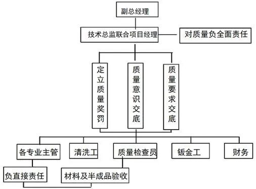

1、施工质量控制
质量管理流程
(1)对清洗的工程执行到     市及区级卫生监督所备案制度,便于接受政府部门进行日常监督。
(2)对清洗的工程执行到      疾病预防控制中心进行检测、评价制度,从而保障清洗质量,并积极配合    疾病预防控制中心作好评估后的日常管理工作。
2、项目质量计划
按项目的施工过程,编制工程质量计划,进行有目标的质量管理,全过程的质量控制编制项目质量计划表。
3、质量控制体系
1)坚持技术交底,主要工序的施工前要组织各级技术交底,并有文件记录。
2)坚持施工过程三检制度,实行自检、互检、交换检查,并做好记录。同时做好施工记录、预检记录、隐蔽工程验收记录,工程质量检查评定记录等。
3)施工过程采用科学、合理、是实用的施工方法,制定关键的主要的分部、分项的质量控制措施,推行“样板段”“样板项目”等施工管理方法。
4)执行验收制度,前道工序完成后检验合格,才能做下道工序,切实做到谁施工谁负责,每道工序完毕后必须得到建立或业主认可。
5)凡属国家没有明确施工规范和验收标准的项目,我们充分尊重业主的意见和意向,随时接受他们的检查,并做到按业主意见施工。
6)严格执行材料设备验收制度,质次、假冒材料、不合格设备坚决不用,并立即标识,清理施工现场。
7)实行文明施工,按照施工组织设计的要求和施工程序进行施工,作好施工准备,搞好现场的平面布置与管理,保持现场施工秩序的整齐清洁,文明施工是保证和提高工程质量的重要环节之一。
4、质量资料管理
(1)质量记录
质量记录内容是反映质量体系运行和工程质量现状的客观证据。应随工程进度及时记录、整理,表格规范,认真填写,准确真实,专人负责。工程完工,形成整套的竣工资料,整理成册,交企业部门存档。
(2)质量审核
1)建立项目内部质量审核体系,以验证项目的质量活动是否符合质量计划及企业内部的质量管理规定。
2)项目质量外部审核,其内容有施工组织设计及施工方案报审,主要材料报审,单位工程开工报审,隐蔽工程验收报审,单位工程验收报审,工程进度计划报审,工程技术资料档案报审。
3)在施工过程中发现不是由于施工本身造成的室内风量的不足问题,我公司会对此向客戶说明,并提出合理化的提议。在客戶同意的前提下我公司会重新计算风量平衡,对管道的改造提出改造建议。
4)培训管理,对全体进场员工进行素质教育,提高全员质量意识,实施全员参加全过程的质量管理,用工作质量保证工程质量。
